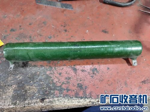

测试30V/5A的串联型稳压电源,需要大功率负载,用水泥电阻可以吧?应该买多大功率,多大阻值的?
如果是30V/5A的串联型稳压电源,多大功率,多大阻值的?

我用的10欧的200W两个并联

你用的啥电阻?水泥还是康铜丝线绕?发图看看。

我这是以前从机器上拆的
