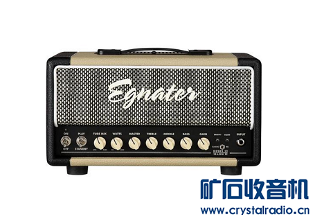

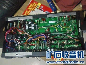

前段时间河北的网友发来一个全电子管吉他箱头,说电牛坏了。打开机器,换上保险管,把电牛次级全部断开后,通电开机,保险管立马烧掉。嗯,拆下电牛,取下线圈重绕,并把初级改成单220v的。装机,接音箱,连CD,先开电源,预热半分钟再开高压,期盼的优雅音乐声就出来了。
拆电牛老费劲了,得先拆电路板,还得拔下许多插头才能拆固定电牛的螺丝。

发表于 2020-4-23 12:49:30 | 显示全部楼层
这箱头是进口的吗?

 楼主| 发表于 2020-4-23 15:18:30 | 显示全部楼层
西北虎 发表于 2020-4-23 12:49
这箱头是进口的吗?
是美国的牌子,国产货。

发表于 2020-4-24 13:41:33 来自手机 | 显示全部楼层
求电路图 或者板子双面照片
 楼主| 发表于 2020-4-24 18:18:04 | 显示全部楼层
cyj 发表于 2020-4-24 13:41
求电路图 或者板子双面照片
没电路图。也没双面图片。
