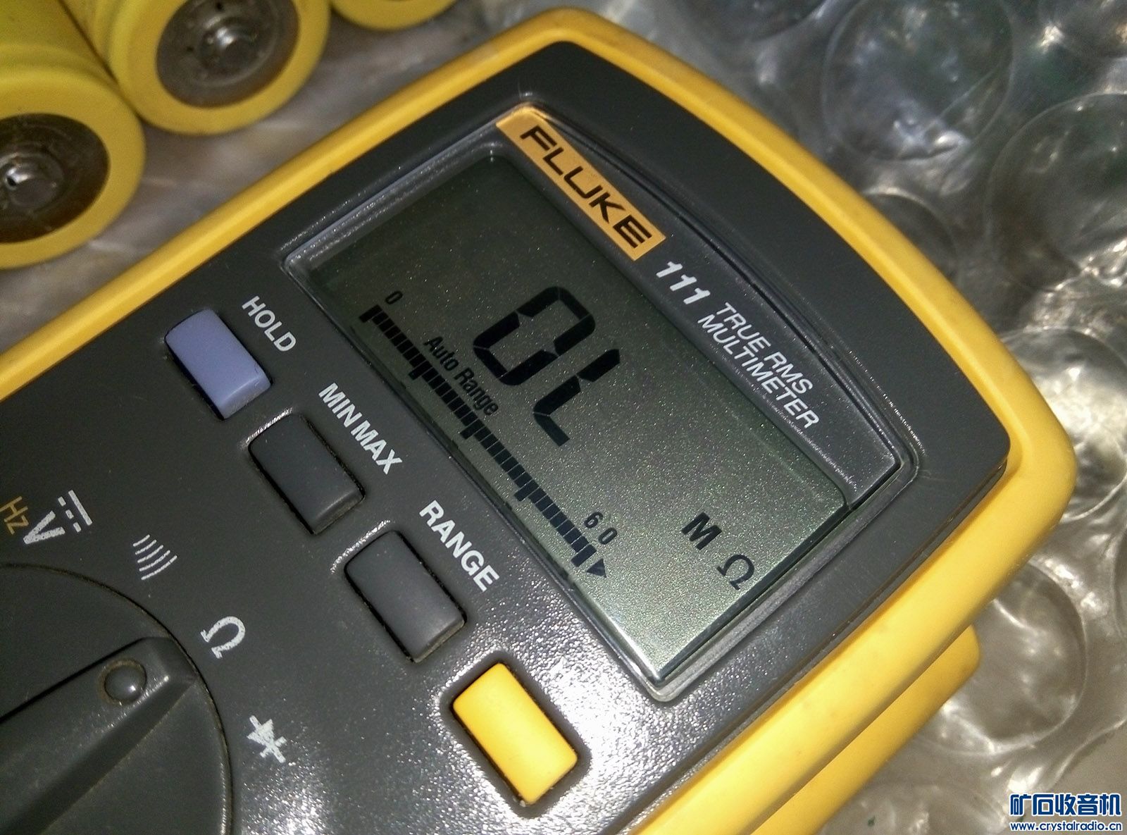

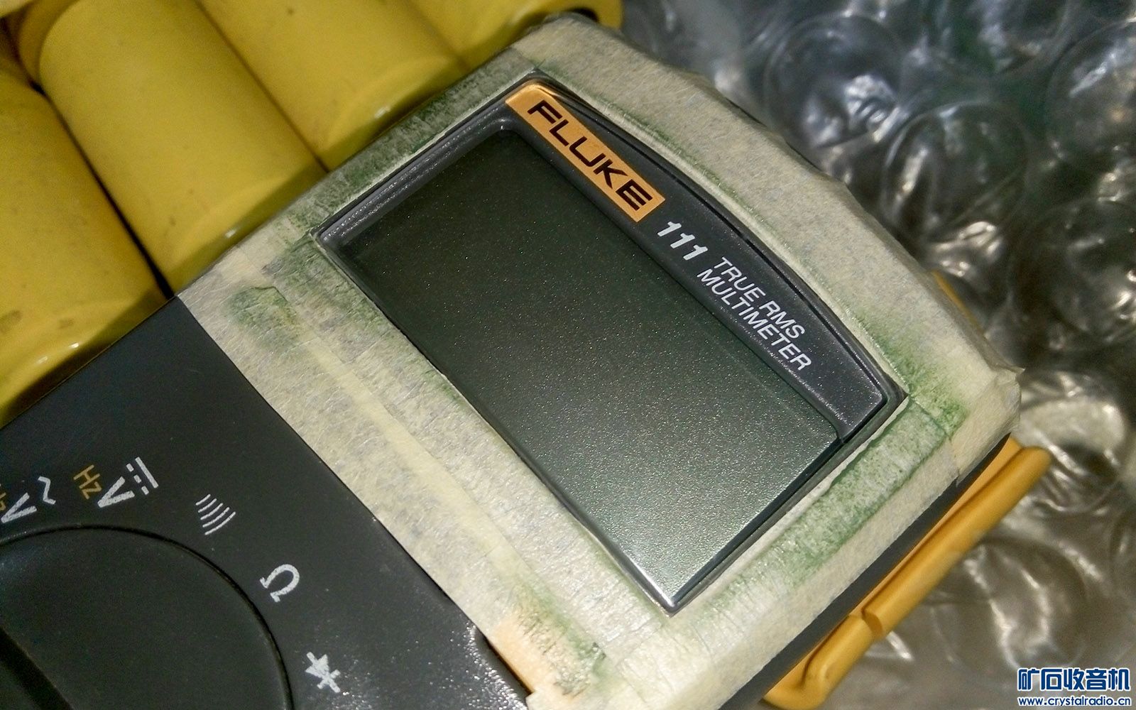

万用表屏幕划痕修复打磨抛光。
万用表用久了难免遇到屏幕玻璃磨花,划痕等等问题,影响可视清晰度。于是... ...

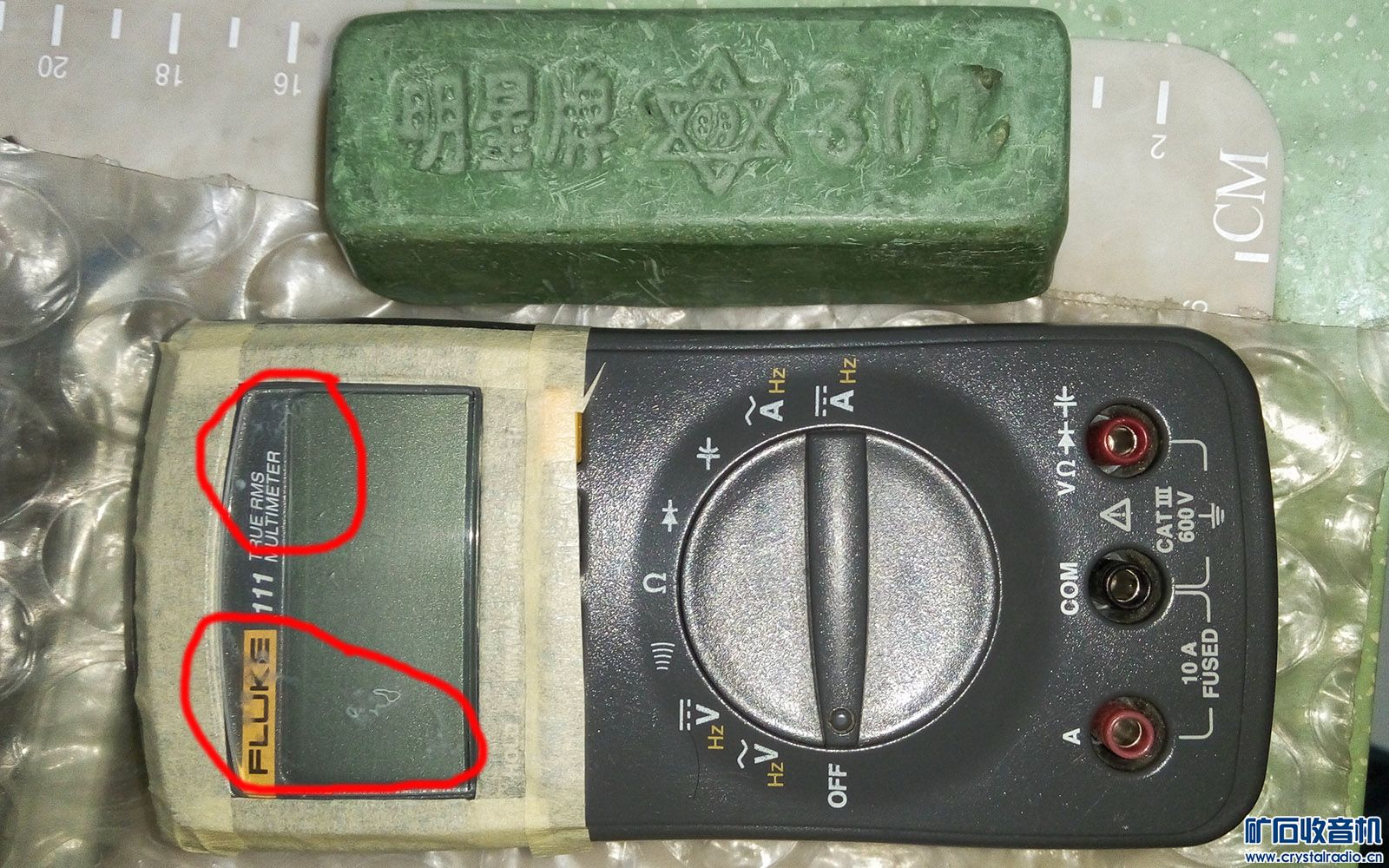

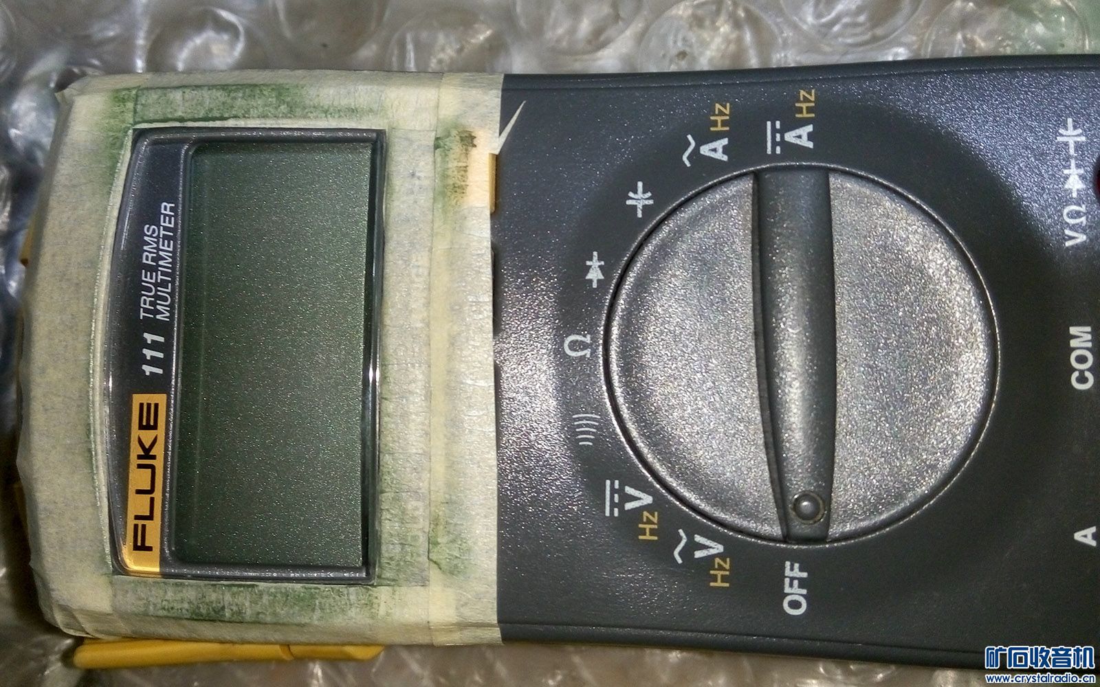

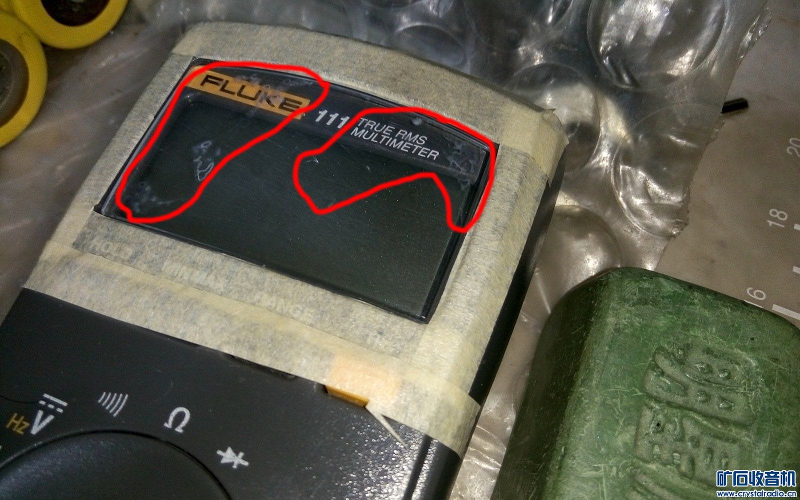

屏幕四周用装修纸胶带遮盖,用固态抛光蜡(第一张图片上有),纯棉抛光布轮+砂轮机。
先上未修复的图片(有点惨)
 楼主| 发表于 2020-4-22 22:58:56 | 显示全部楼层
经过仔细打磨抛光后的效果,完美修复很满意。过程省略一万字,直接上效果图才是硬道理。

回去试一下,蜡有啥讲究嘛?
 楼主| 发表于 2020-4-22 23:30:09 | 显示全部楼层
当兵三十年 发表于 2020-4-22 23:24
回去试一下,蜡有啥讲究嘛?
我用的专门的抛光蜡,参考看第一幅图片里的蜡(淘宝有售)。

手机没弄过,手表我到是弄过,效果也好。
反正力量轻一些!!!慢慢抛,别急,抛抛停停,停时用嘴吹气降温,以免温度太高适得其反!!!

虽然我前面说过力量要轻,要慢慢抛,其实整个过程也就几分钟时间而已。

牙膏不行的,出来的效果雾蒙蒙的,最好别尝试(当然要求不高的,而且是低价值的东西可以玩玩)。
想要达到高光洁度的镜面效果,只有用专业抛光蜡(抛光膏)。另外羊毛轮出来的效果,也没有纯棉轮效果好(因为纤维粗细就不同)。
