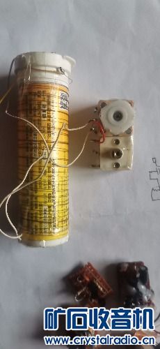

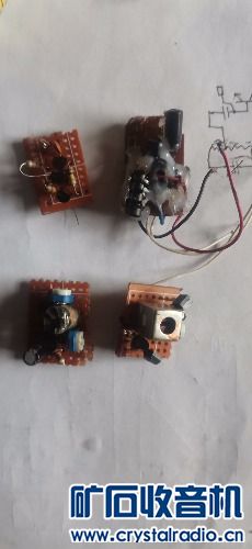

下面是我用的工具,为了试验方便,我的中波线圈可变电容都接好后安上电工小夹,适合换来换去,成功后就做固定的成品。另外耳机插口,小变压器做的变阻器,电池夹都是用电工夹来试验机型的。

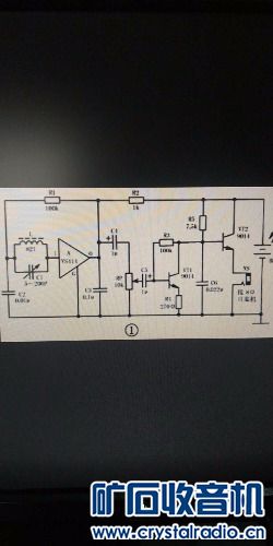

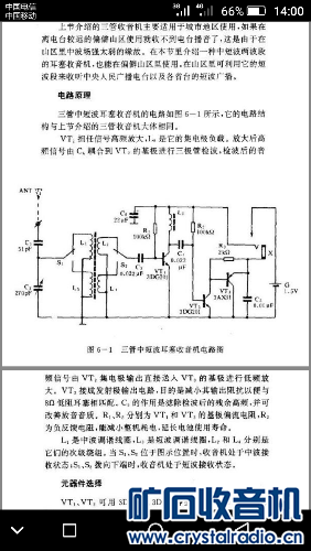

电路图是短波矿石机,三管中短波收音机,三管耳塞机(高频变压器耦合),7642加9014耳塞式,和三级高放来复机。矿石机型因为没成功所以就不上图了。

发表于 2020-4-22 15:47:53 | 显示全部楼层
静以致远 发表于 2020-4-22 13:30
技术贴竟然没人回,楼主辛苦码这么字。。
不是不想回复、是没敢回复。
调幅与调频根本就是两码事。这个主题是用短波调幅机解调出调频信号、应该是不对的。楼主发的文章图片字太小、我老眼昏花又看不见、不知其内容,所有不敢确定......
我觉得楼主收到的应该是短波调幅电台。现在一般城市广播电台都是调幅、调频同时发射的。
回复 支持 2 反对 0
