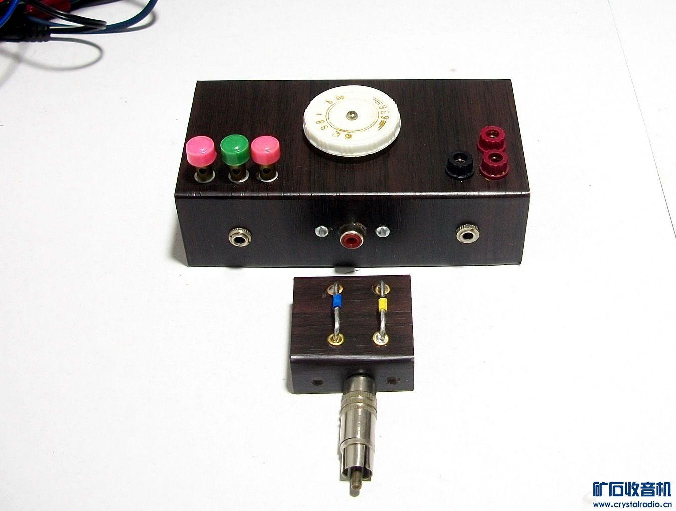

搭建一个无电源场效应管单管机实验平台,以后玩不同型号的场效应管就方便多了。
装机元器件

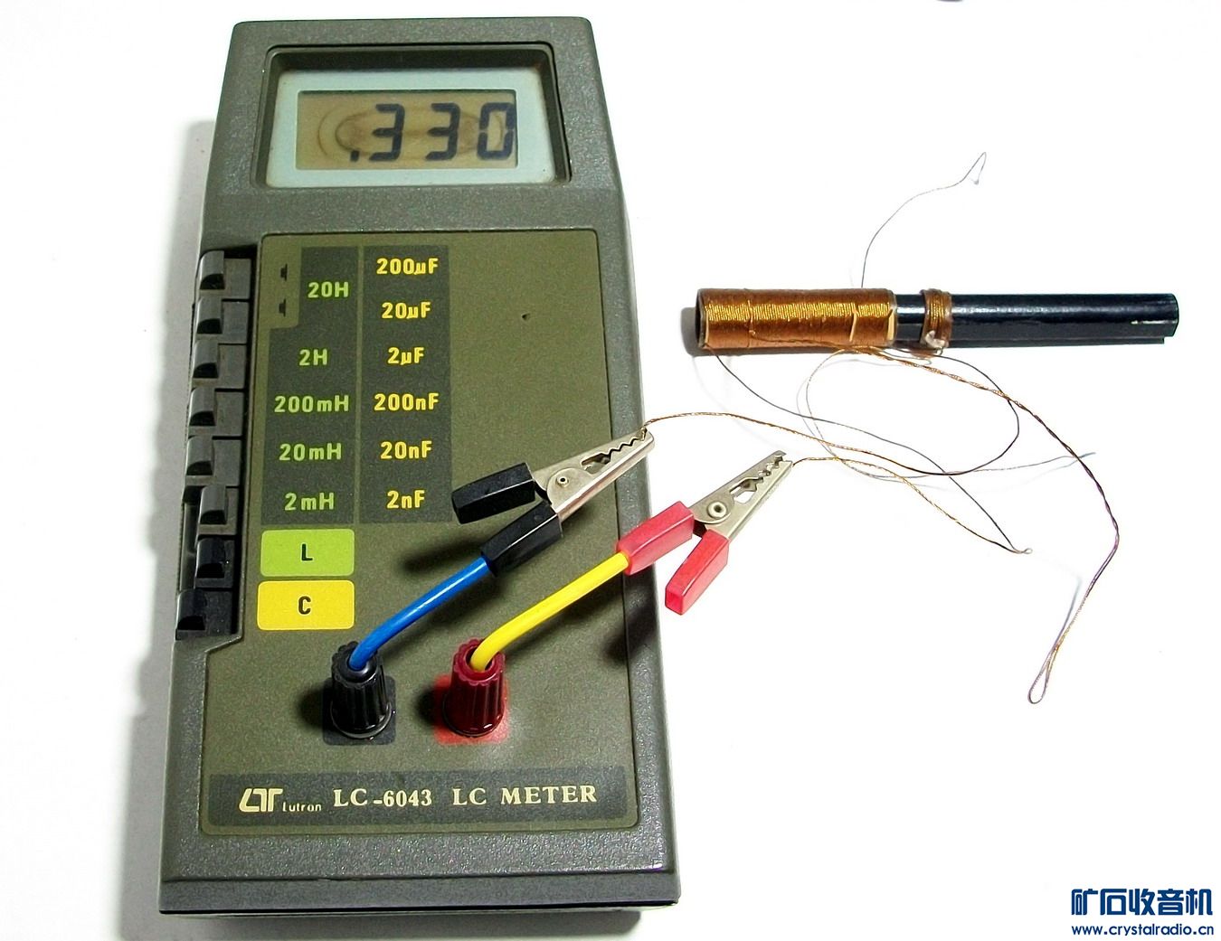

调谐线圈电感量
检测电容
组装中
完工后的实验平台

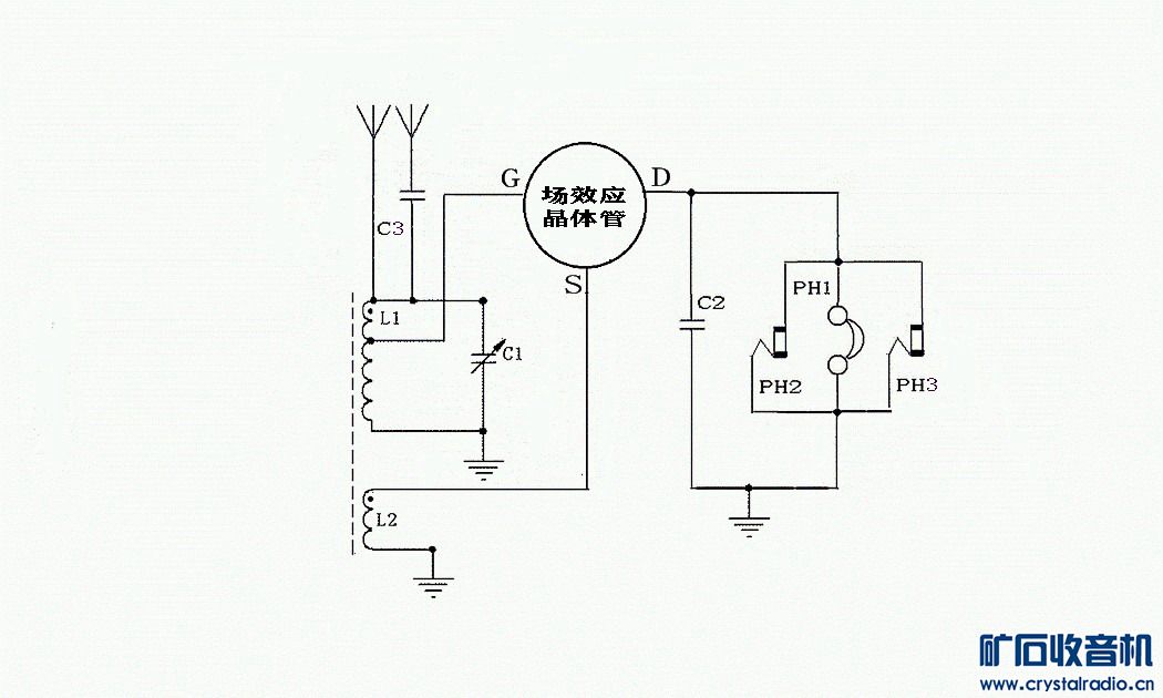

实验平台示意图

发表于 2020-4-22 10:50:33 | 显示全部楼层
非常不错,要有电路的话,提供上来就更好了。
发表于 2020-4-22 11:11:20 | 显示全部楼层
思路、手工很不错,支持!非常眼红你的636调谐钮
发表于 2020-4-22 11:20:14 | 显示全部楼层
低矮歪也要正规化啊
发表于 2020-4-22 11:24:13 | 显示全部楼层
工艺做的不错
发表于 2020-4-22 12:13:36 | 显示全部楼层
外观漂亮整齐,实验结论有么?
发表于 2020-4-22 12:23:11 | 显示全部楼层
溧亮,能上图则更完美

发表于 2020-4-23 08:07:03 | 显示全部楼层
外观很漂亮,制作很精细,盼上线路图,以飨众矿友。

 楼主| 发表于 2020-4-23 19:41:11 | 显示全部楼层
实验平台电路图供参考
