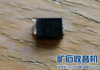

数字表电流档不对劲,检查发现两个挨着的贴片二极管有一只短路了,字标1135 KZ,百度不到参数,特在此地求教。
发表于 2020-4-21 15:14:00 | 显示全部楼层
3A 50V肖特基二极管。
发表于 2020-4-27 11:57:16 | 显示全部楼层
是保护二极管,用IN4007代换即可
