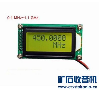

大师们给我看看这个频率计能测开关电源频率吗
发表于 2020-4-21 14:00:27 | 显示全部楼层 |阅读模式
PLJ-0802-E频率计频率显示组件 频率测量模块1MHz~1200MH;
PLJ-0802嵌入式智能频率计专为HAM设计的频率测量仪器。其小巧精致,操作简单,工作可靠,主要用于DIY收发信机作频率值显示,也可用于常规频率测量。本频率计的主要特点如下:
⊙ 以Microchip公司8位单片机PIC16F648A为核心的高性能1.2GHz频率计。
⊙ 内置频率基准采用温度补偿型压控晶体振荡器(±2.5 ppm VC-TCXO)。
⊙ 双中频设计,中频值及加/减模式可单独预置。
⊙ 采用LCD0802液晶屏显示,最高可显示7位数字,频率值无效零自动消隐。
⊙ 防电源反接设计,低功耗电池供电方案。
⊙ 双按键控制,人机界面良好。
⊙ 各项设置自动保存在EEPROM中,下次开机直接调用。

发表于 2020-4-28 21:02:55 | 显示全部楼层
开关电源频路没有这么高吧,这个1M起步
