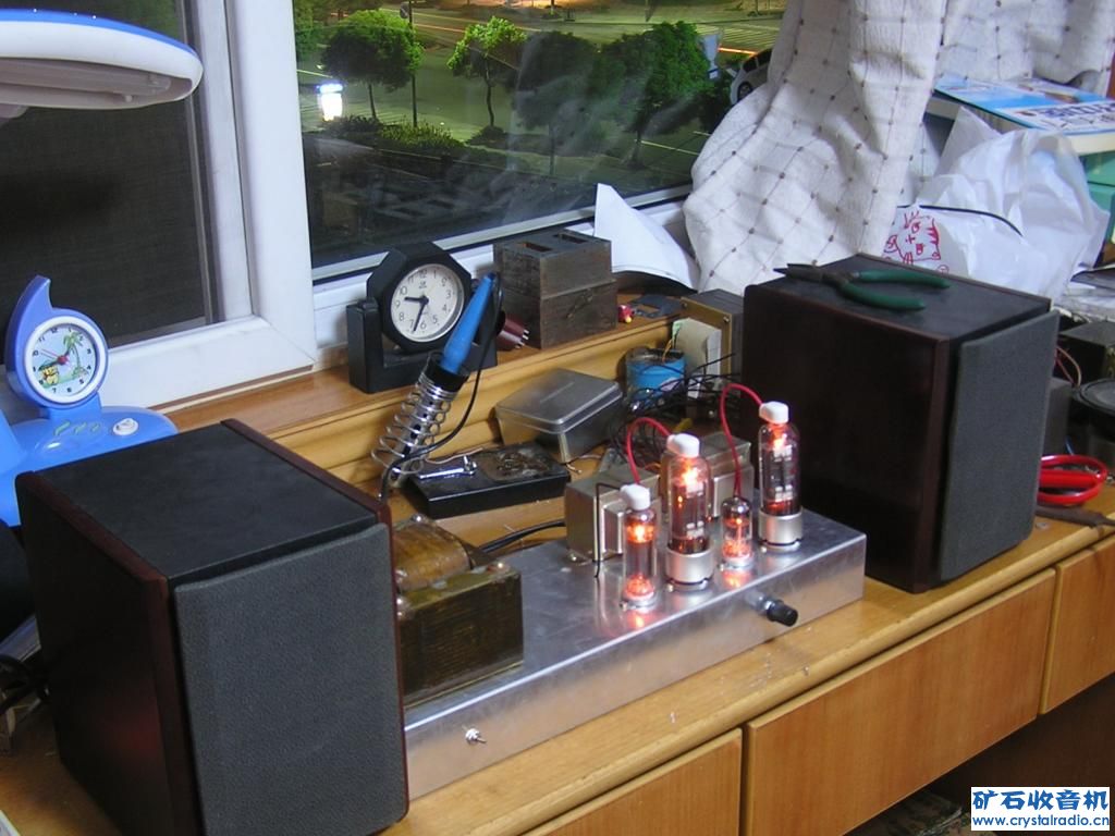

6P13P胆机功放

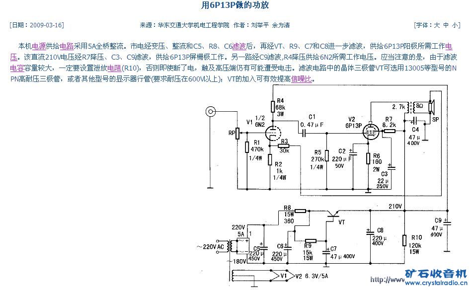

呵呵   !我估计是楼主没有试验!   我有两只6P13P   试验了下   效果还真不怎样   ,带宽窄   ,低音没有 6P1 6P3P  6P14这类管子好  ,因为它是电子管电视机里的行输出管  ,高频还是一般   ,我估计做音频功放不是它的强项!!!

我是用过6J1  6N1 6N2来推它   效果  还只有6J1   好一点,,,,输出使用手册里介绍的最佳输出阻抗,和工作点。。。

看楼上窗台上的铁芯,尺寸大小,觉得和我才购得拆机芯差不多,我的是EI  114的,您的是多少的,EI  114做电源是不是大了点,请教一下。

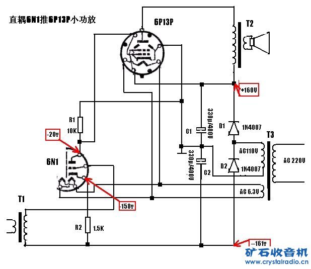

我做过的还可以,我试验的电路如下:
