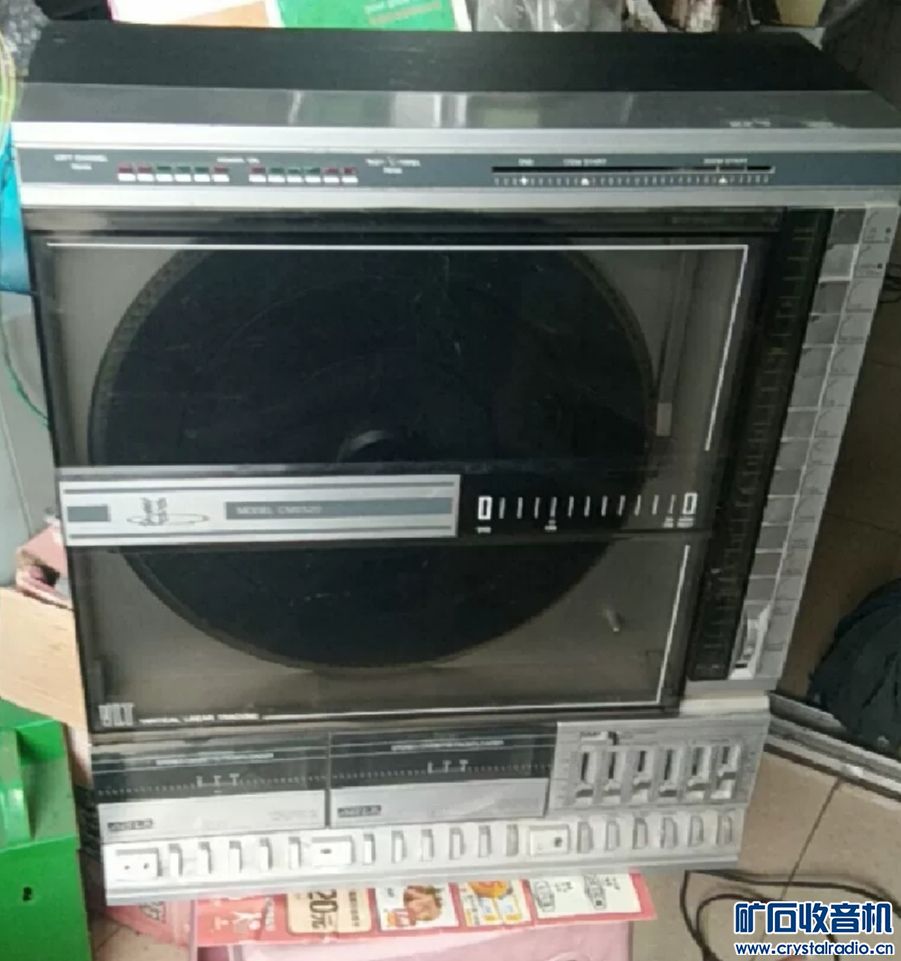

       长征胜利后,伤痕累累的躯体经过精心修整,精神倍增。阳光灿烂的日子,出来施展一下身手,灯光系统为其添光亮彩:原设计已有收音表尺背景灯与功率节奏显示,可见当年是多么吸引!它并排的双卡座内部空间充足,于是利用手中的三色LED贴于仓门内,分组发光:温暖的黄光通电常亮,与右侧的表尺交映相辉;当播放卡带,对应和带仓呈神秘的蓝光,缓缓转动的小开盘在蓝灯衬托下更迷人;切换到主角唱机出场时,当然是喜庆的那一抹鲜红跟随……唱臂前进左方的红光照耀,唱臂后退右边的红光出现,动态显示。

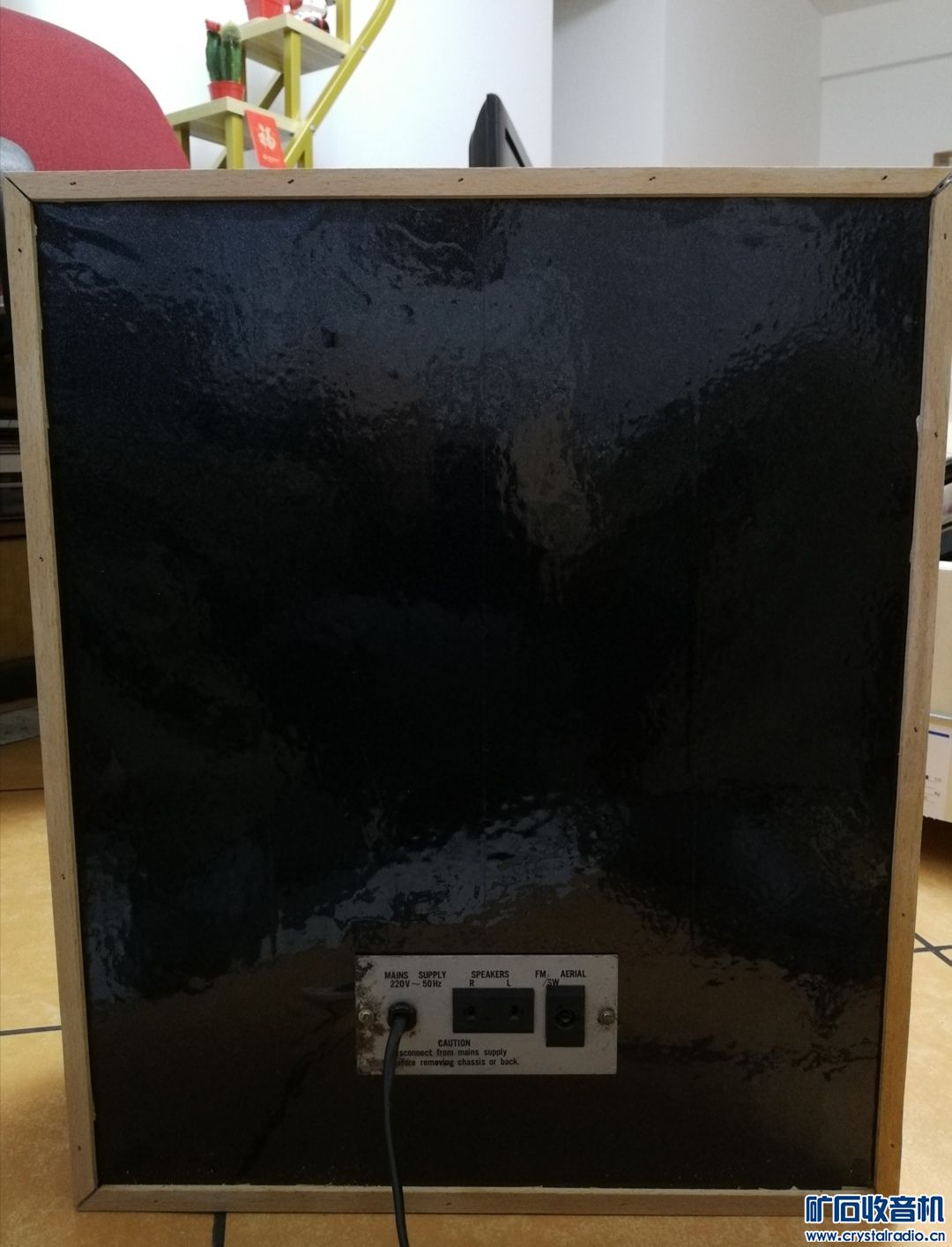

         原机背是合成板材料,年代久远难免失胶掉屑,再贴一层PⅤC自粘饰面翻新后也好看多了。
        机器倒是正常损耗,除了生活痕迹,个别开关拨纽会接触不良外,多按几下即好。
        初时被这威猛外表吸引,到手不知何方神圣,仓门只写着JB8090字样,打开看见唱机芯是BSR的,怪不得如此特别。

        改装个CD架,正好塞进两宝贝,喝茶优闲站身边,挺过瘾呢。
         受玩家启发,碟仓门还要进行二期灯光工程优化,拭目以待吧
