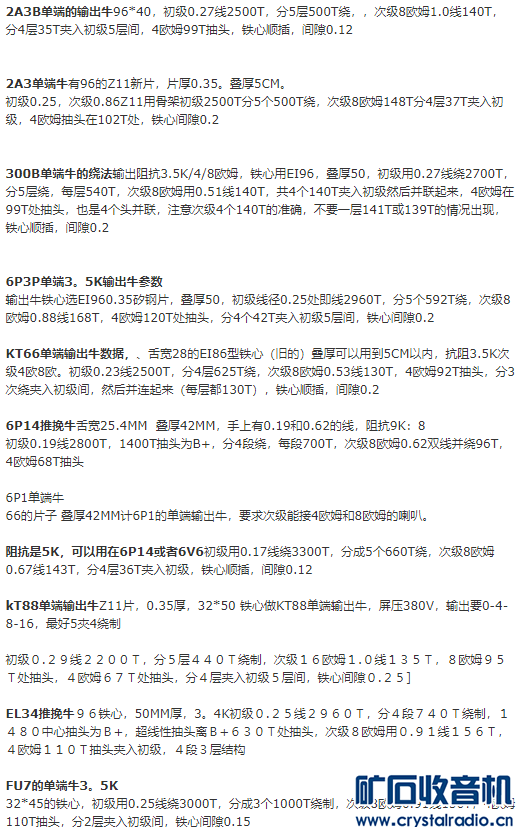

发一个常用电子管输出牛的参数。方便自制
发表于 2020-4-20 20:46:28 | 显示全部楼层 |阅读模式
发一个常用电子管输出牛的参数。方便自制

绕变压器只要根据条件,简单计算一下就行,使用别人的数据不一定适合。
发表于 2020-4-21 06:15:51 | 显示全部楼层
用16X32X32的老黑白电视机C型电源变压器,拆去原次级后,用0.7线绕100匝作次级,再用0.17线绕1000匝,与原保留的初级串接,作6P3的输出牛,音质也很满意。
