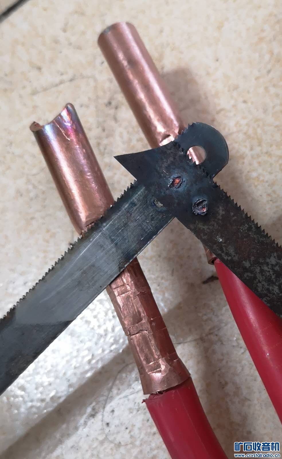

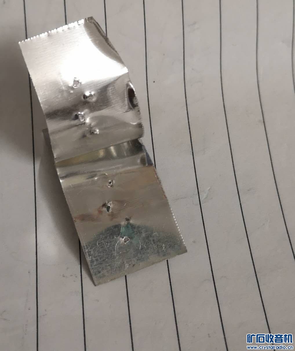

昨天网购铝镍复合带到了,今天翻找东西把预备做的微波炉点焊机组合组合,就手动点开关、交流接触器简单测试一下看看效果。
由于怕不成功浪费35平方粗线,焊笔线与变压器就采用绞接方式,不行好解除。
18A接触器三相并联,微波炉门开关做手工控制开关,点焊钢锯片大约需要2秒
时间过长,35平方铜直通(代焊针)都过热变色了,热的烫手

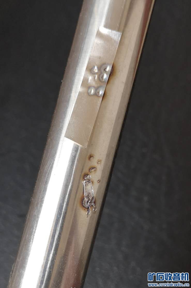

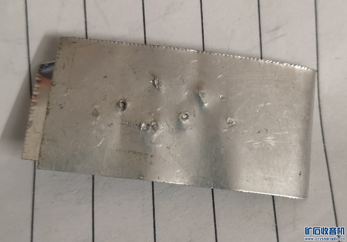

0.1纯镍点在不锈钢上还算可以,撕开就破。下焊点撕开脱离部分的是铝镍复合带
复合带与铝片点焊就强差人意了,拉开就脱,点到穿也不算稳。但比纯镍强,纯镍与铝根本就不吃。

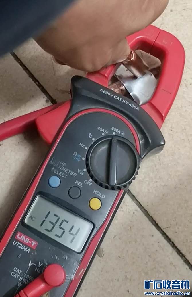

焊接铝皮电流高达1350A,虽然超过2倍表量程,但测试过了误差不离谱。把铝皮击穿了铝也不吃合。
不点时间长也不穿,多点几次,但撕开不见稳,可能是铝太软熔点太小不顶拉撕。

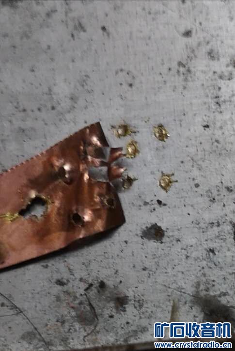

把紫铜皮干到铁片上没有问题,拉开被撕破铜皮留在铁片上。

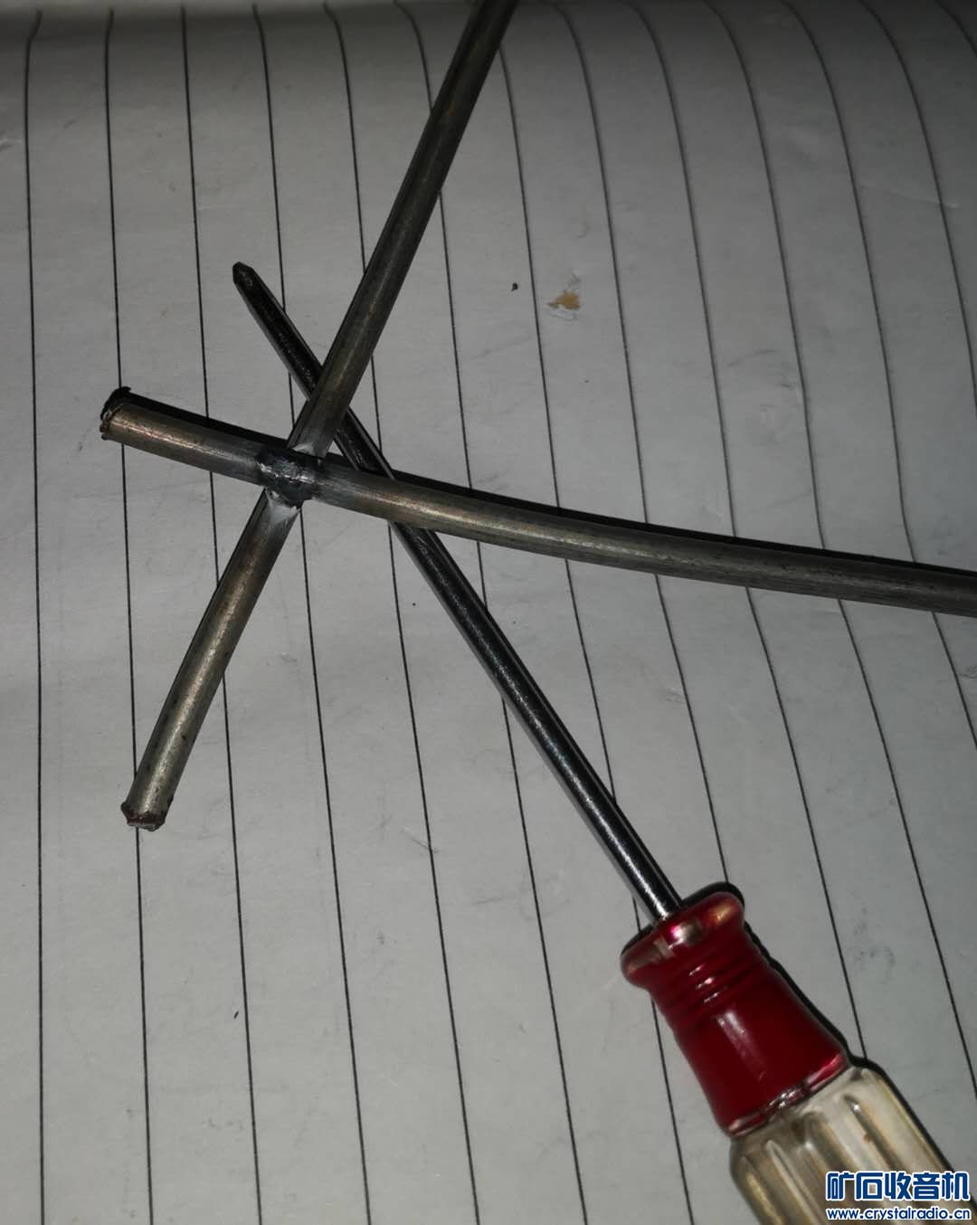

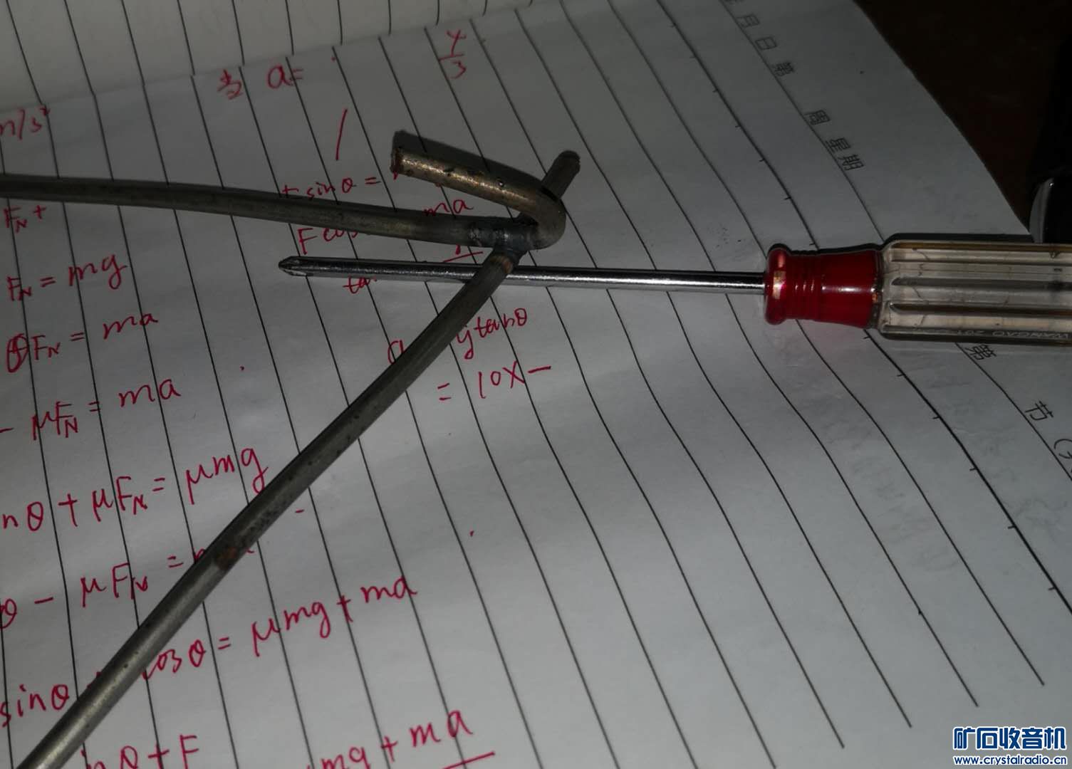

6号铁丝可以焊,但得用湿布给焊把散热,把铁线熔断都没问题,焊接时间短变压器发热很小。
脚踩住,铁钳夹上弯成这样都不脱开说明焊的还算牢固

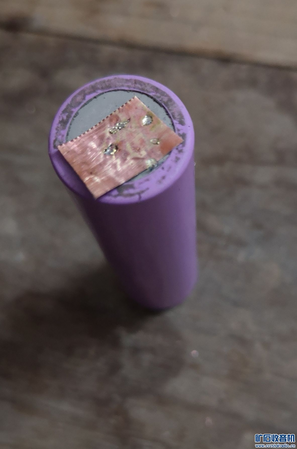

 楼主| 发表于 2020-4-29 22:15:29 | 显示全部楼层
磨了16平方铜鼻子做焊头,18650电池也能焊,这是紫铜皮直接点上的效果,撕开焊点铜皮都留在电池上说明可以用
