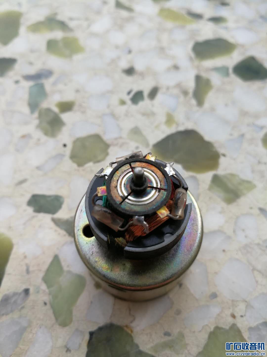

拆了一个12V的卡座电机,运转无力,什么原因导致的呢?

既然拆开了那就好办,用个可调电源直接接在电刷上,加电后看看运转及电流情况,如果正常,那就检查调速电路,如果依然无力,那就检修电机本身,清洗换向器,检查轴套、线圈。

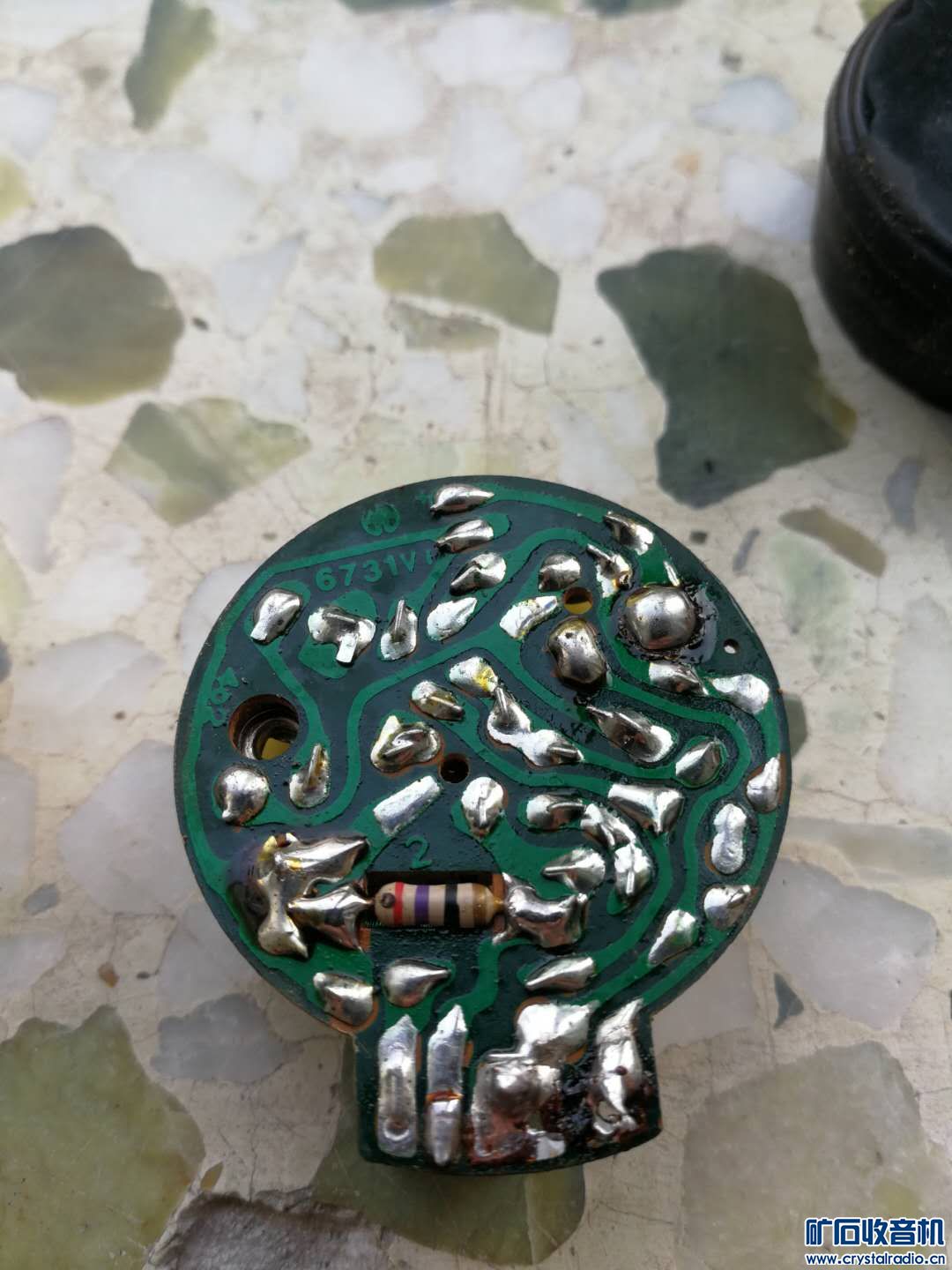

三图上的电阻左面有一点什么

运转无力是缺油和换向器磨损。那个27Ω电阻上的一点应该是无意中弄的~
清洗了一下,大有改善。

三图上的电阻左面有一点什么
好像是松香印迹
