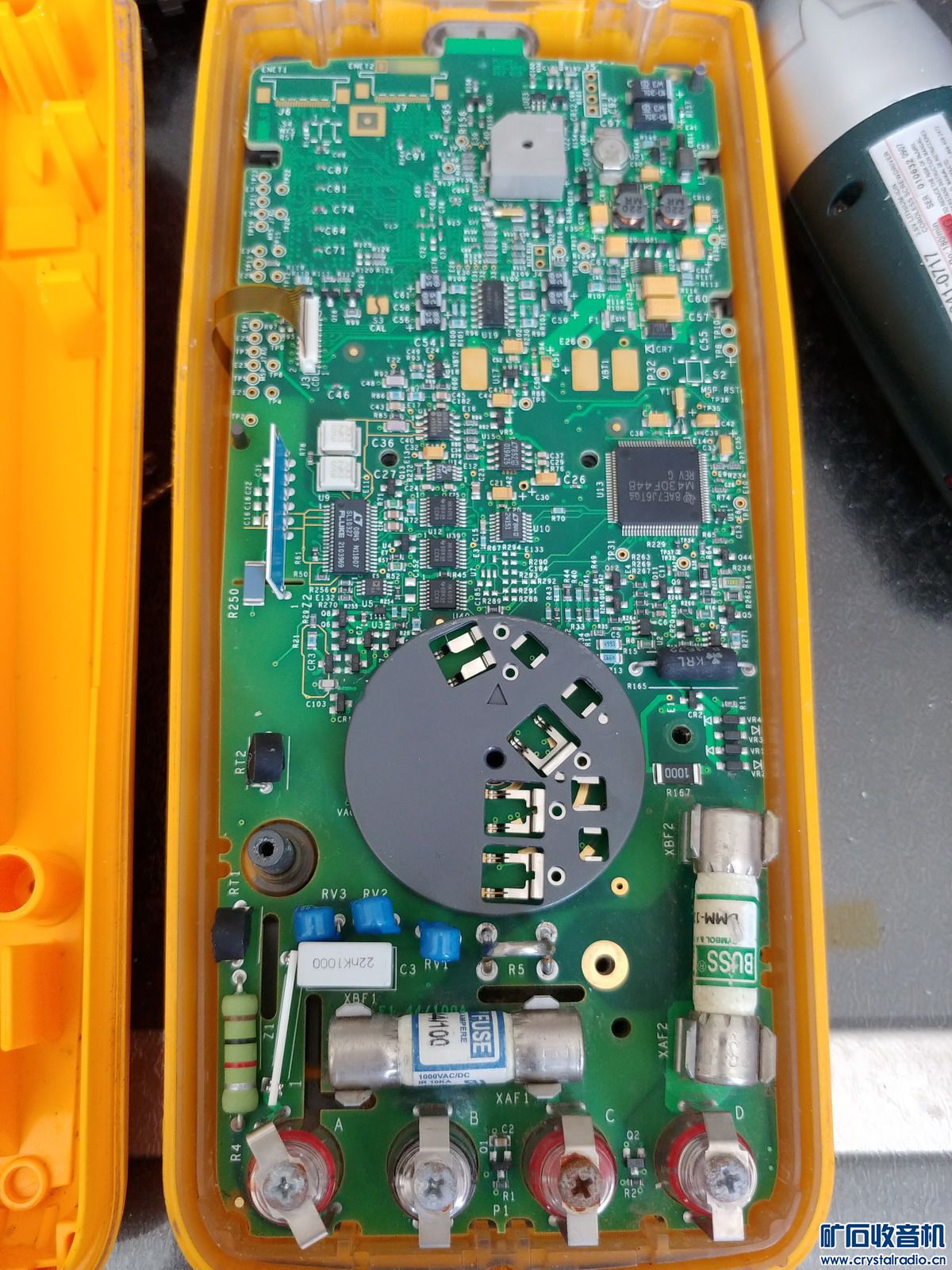

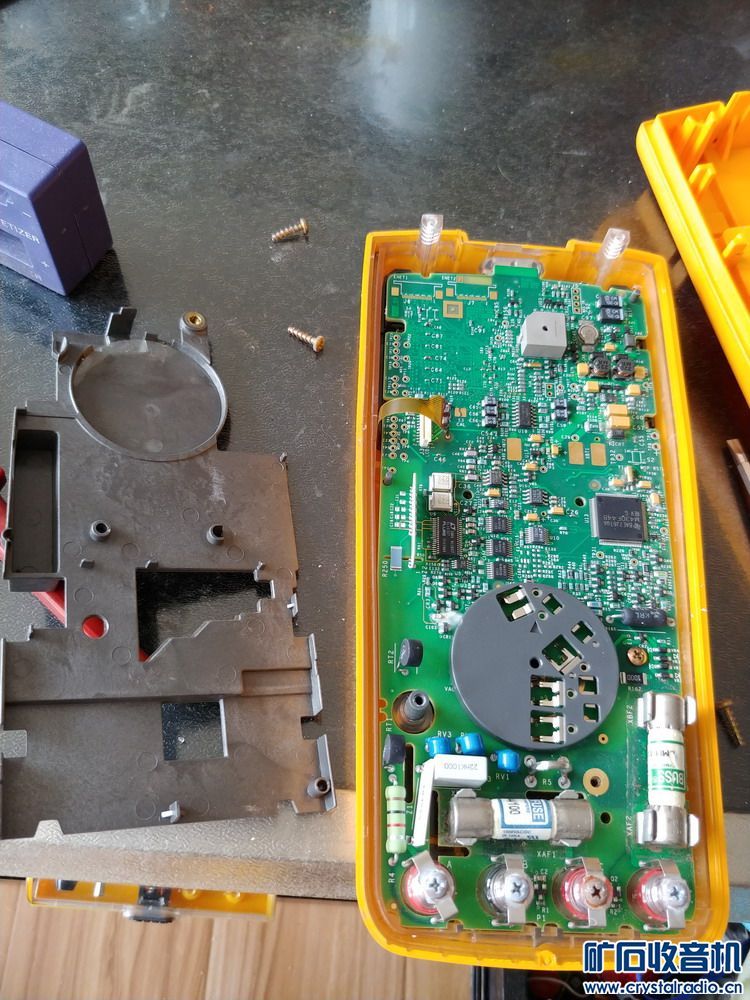

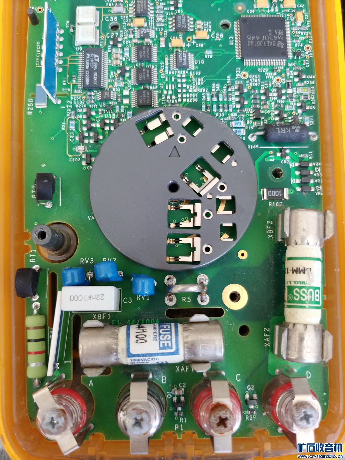

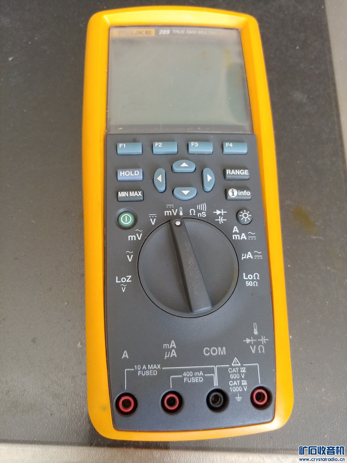

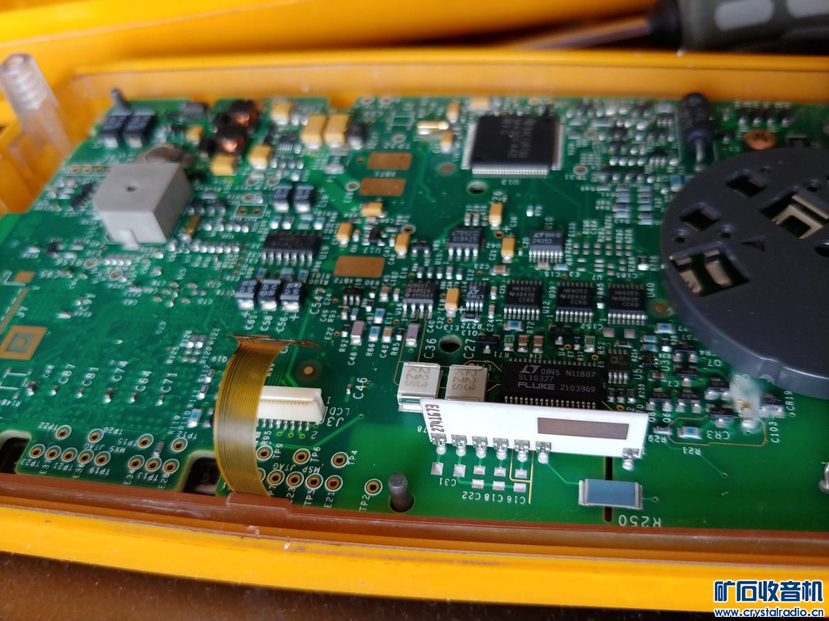

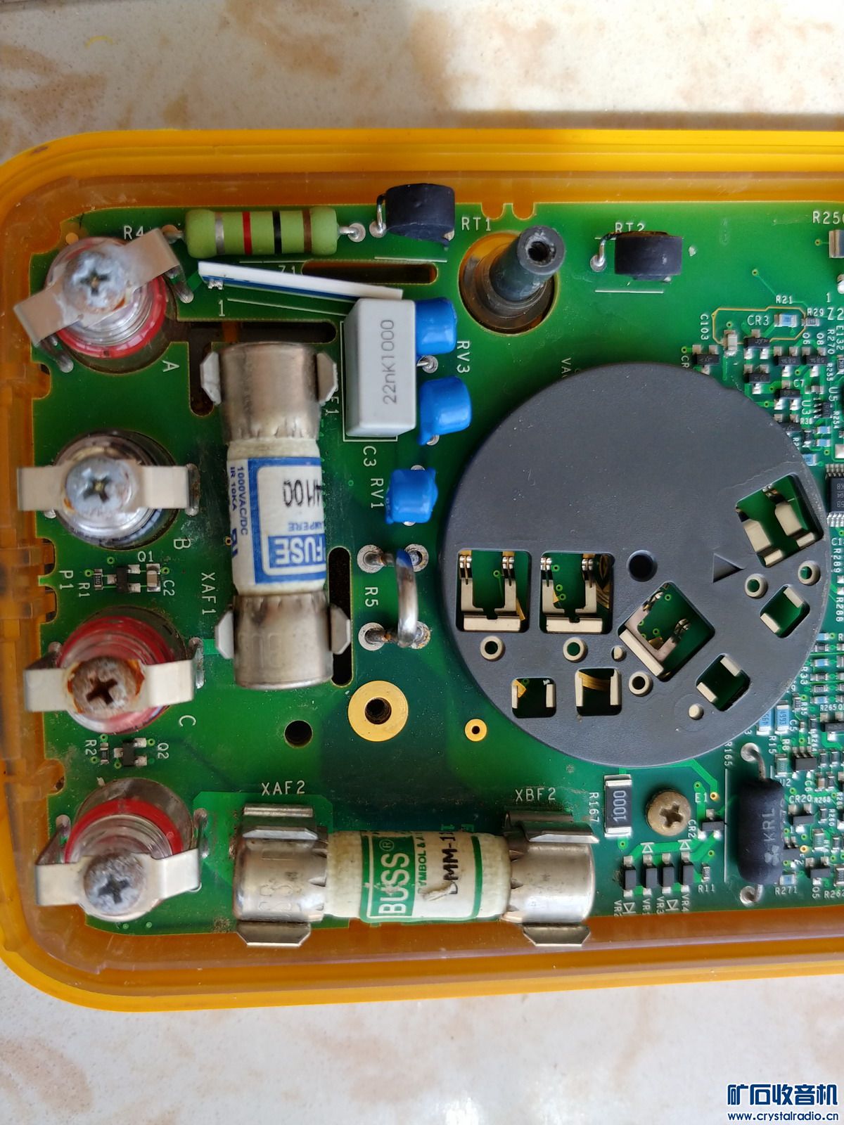

请教高手 专家 行家:福禄克289,应该美国产?仓库清理出来的,厚厚的灰,没有电池后盖?网上查了电池仓接线正负极,迫不及待外接电试机,开机,蜂鸣器滴一声,开机,屏幕显示正常,一阵狂喜!因为手按着触点不方便旋转调试,也没有法拍照。看着表蒙子里面有灰和有擦拭痕迹,干脆来个打开清理卫生。打开后盖,拆掉护板,线路板上面好多张白毛的地方,因为感觉高档高价,也不敢轻易用毛刷扫,怕静电毁了它?就用湿巾小心翼翼的一点一点蘸出来了。拔了侧面的小排线,拔前面板的旋钮,太紧了,怕拔坏了?心里想千万不要毁在我手里。就装回去不清理了,装回去开机,完了!最悲催的一幕发生了: 没有任何反应了???已经解决
清理之前图片: 0420201136_调整大小.jpg 0418201303_HDR_调整大小.jpg 0418201312_调整大小.jpg 0418201312a_调整大小.jpg 0418201312b_调整大小.jpg 0418201313_调整大小.jpg 0418201313_HDR_调整大小.jpg 0420201137a_调整大小.jpg
 楼主| 发表于 2020-4-20 12:19:07 | 显示全部楼层

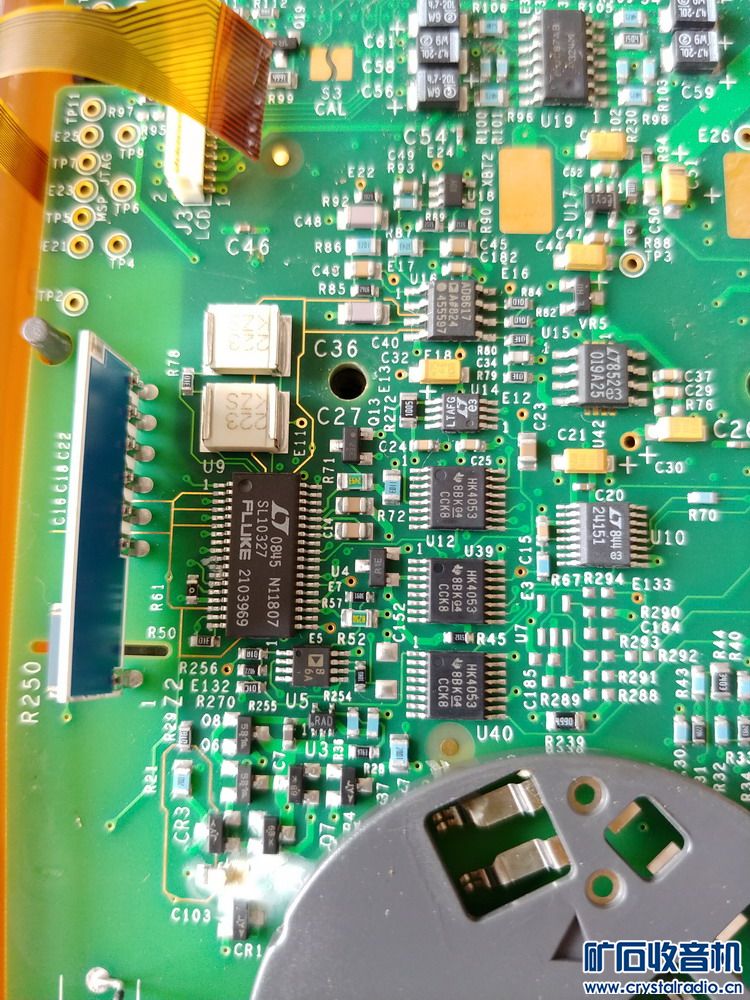

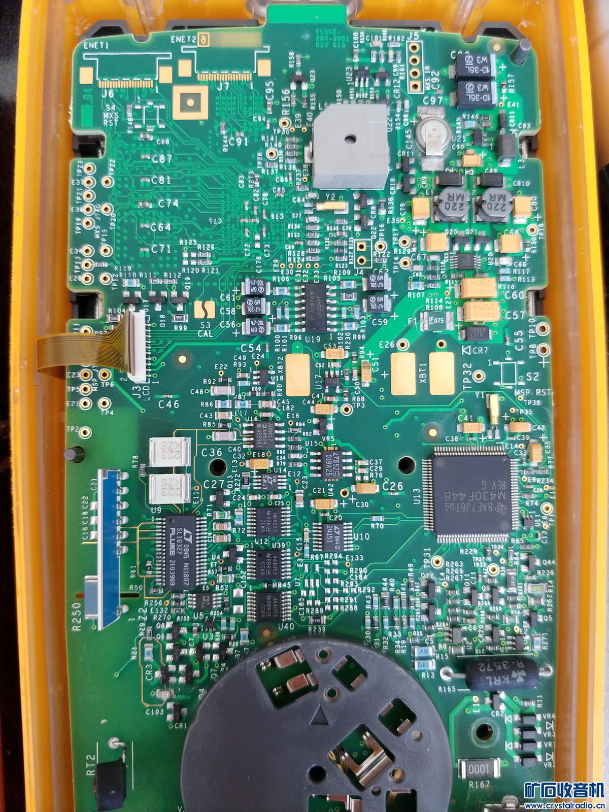

清理之后图片:
0420201139a_调整大小.jpg 0420201139c_调整大小.jpg 0420201139e_调整大小.jpg 0420201140_调整大小.jpg 0420201140a_调整大小.jpg 0420201141_HDR_调整大小.jpg 0420201141a_HDR_调整大小.jpg

侧面的排线是连接屏幕的,是不是没接好屏幕没显示?
 楼主| 发表于 2020-4-20 12:28:55 | 显示全部楼层
插紧了啊,蜂鸣器也不滴一声了?是不是排线不能拔?先谢谢
 楼主| 发表于 2020-4-20 12:37:44 | 显示全部楼层
把侧面排线重新拔出,排线座处有一白色的杂质,用针尖剔除,再用橡皮擦拭,插上,启动成功!不胜感激!

Fluke还是很皮实的,随便擦擦不至于弄坏,最有可能就是排线接触不良了。
