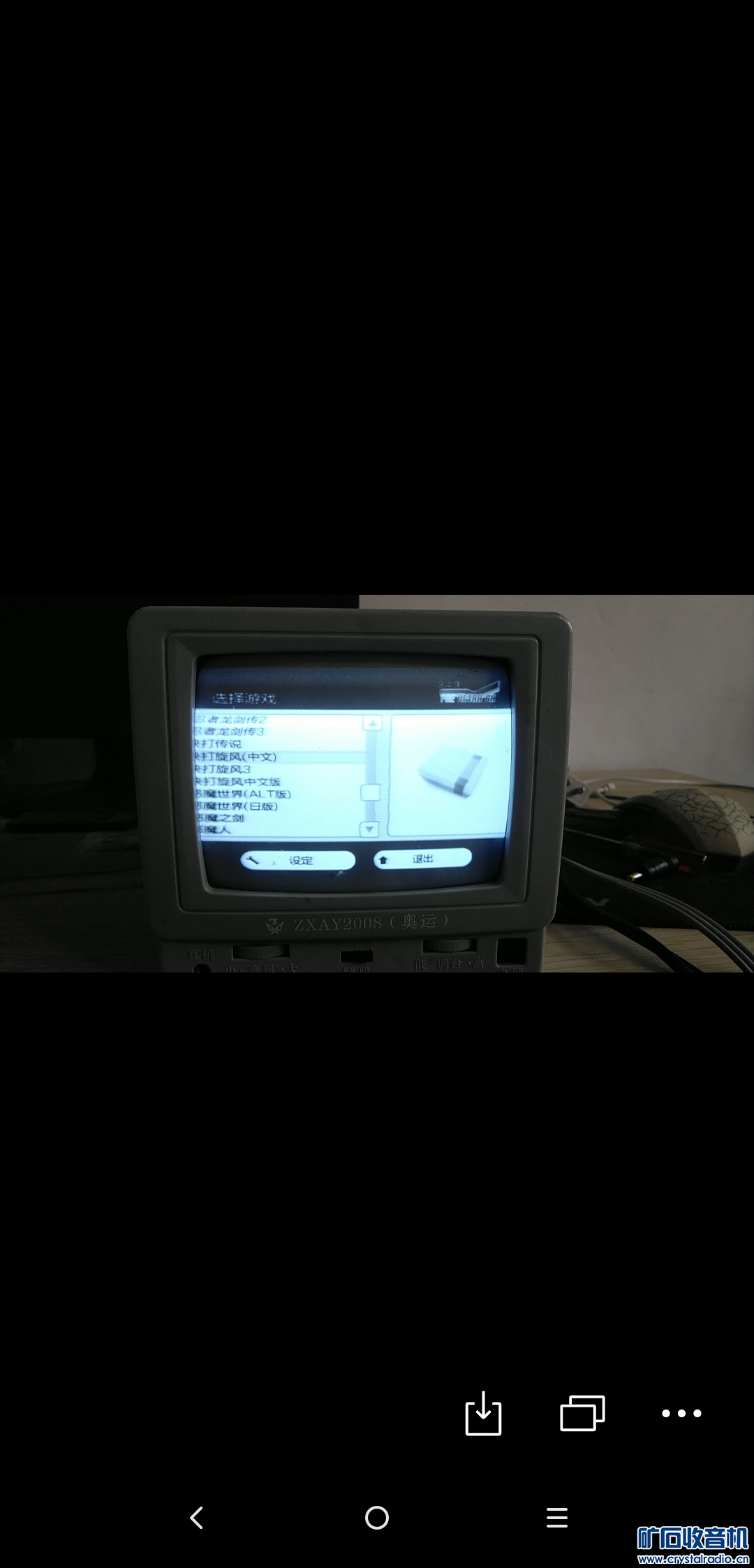

左高右低…………
发表于 2020-4-20 12:23:14 | 显示全部楼层
拆开后盖 调整偏转线圈
发表于 2020-4-20 12:25:44 | 显示全部楼层
楼上说的对。显像管后面根部那个线圈错位了。调整一下就可以了。

发表于 2020-4-20 13:52:52 | 显示全部楼层
偏转线圈偏离原位,拆开调节一下,没啥大问题

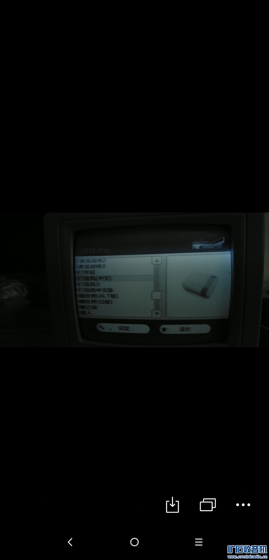

基本搞好,不偏了,就是,左右不咋匀称………枕型如何调整? Screenshot_2020-04-20-17-19-28-0939309340.png Screenshot_2020-04-20-17-19-33-0592609630.png
发表于 2020-4-20 17:41:13 | 显示全部楼层
左右不咋匀称是行线性不好,枕型失真与偏转线圈有关不好调。

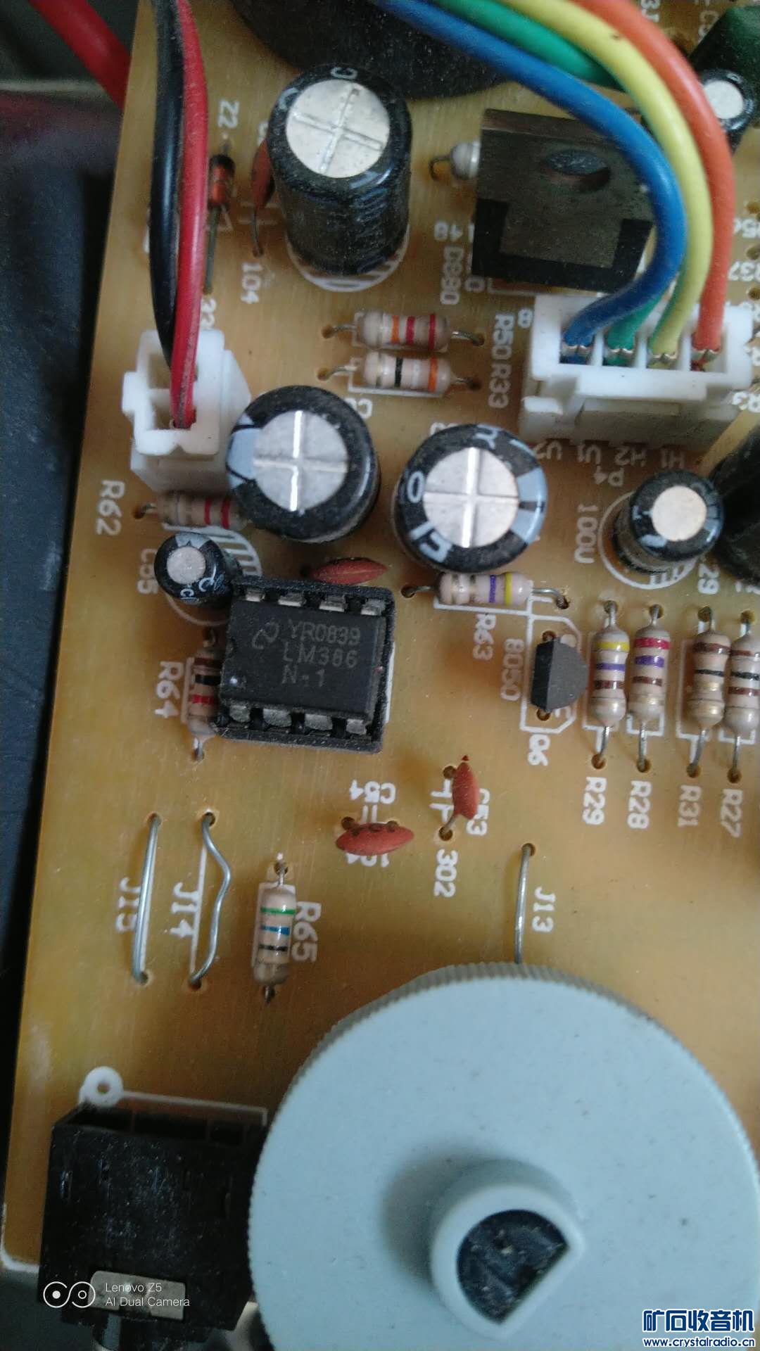

 楼主| 发表于 2020-4-21 10:16:58 | 显示全部楼层
目前的状态  我这个下一步应该怎么进行
看了些资料 不知道哪个电容需要检测替换
电视上部一个黑条  然后两边有点宽
机器拆开了 电路板如图 状态如图
发表于 2020-4-21 11:59:39 | 显示全部楼层
两边宽:行高压不足
上下有黑边:场幅不足
建议先检查电源。
另,图像显示有场线性问题
