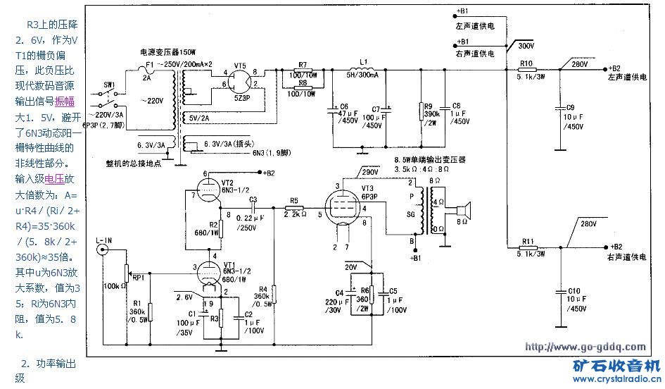

6P3P单端A类电子管功放

这个电路我做了一台,不知啥原因低频力度不够,中频,高频还好。无论无何找不到问题所在。很失望。
重点找找牛的原因。

我想做这个机器来着。还没动手,期待你的成品
发表于 2011-5-7 01:10:57 | 显示全部楼层
我有这个机,声音好听低音下潜很深

不知改6n3单级共阴推6p3p,效果如何?
发表于 2011-5-8 13:55:08 | 显示全部楼层

好贴,学习了,我也做个6n3试试
发表于 2011-5-8 19:39:49 | 显示全部楼层
我做了一台6N1+6P3P,其他数据基本上差不多,我感觉声音很不错。
发表于 2011-5-11 09:20:08 | 显示全部楼层
我有台6N1+6P3P不什么原因低音下潜不够

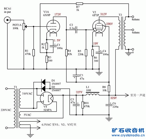

静怡图.gif 做这个吧。很多人都做过很好。
