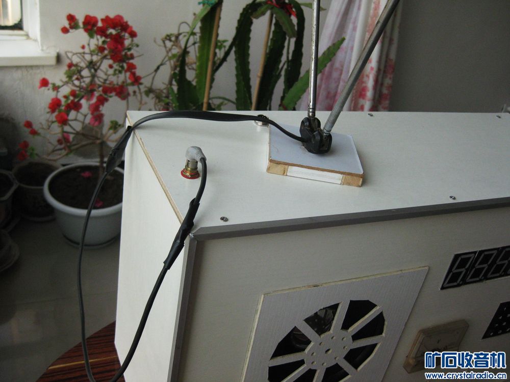

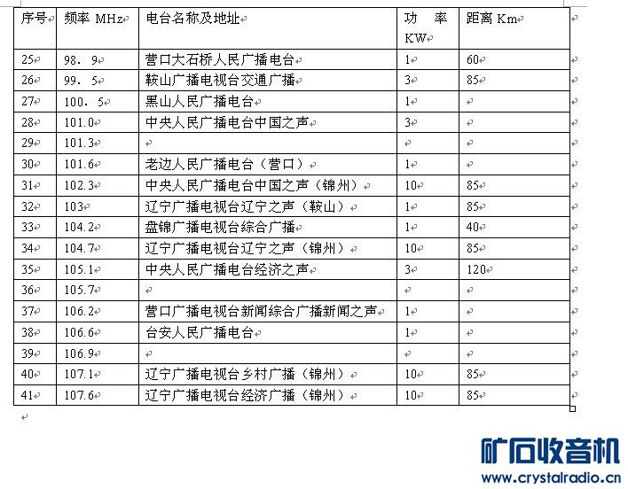

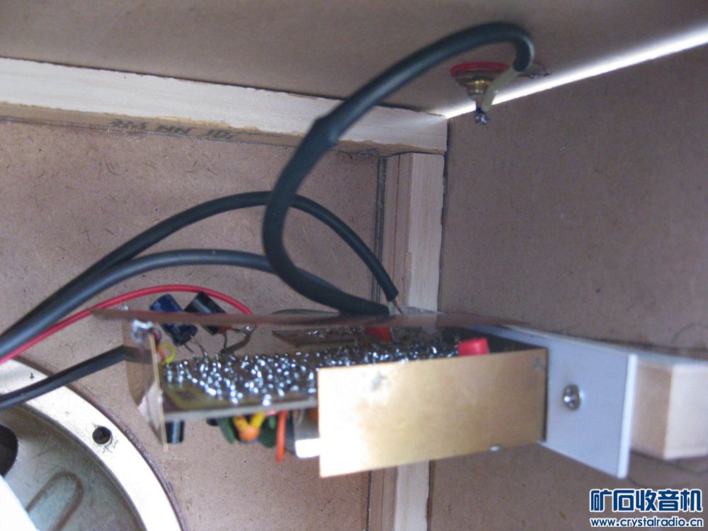

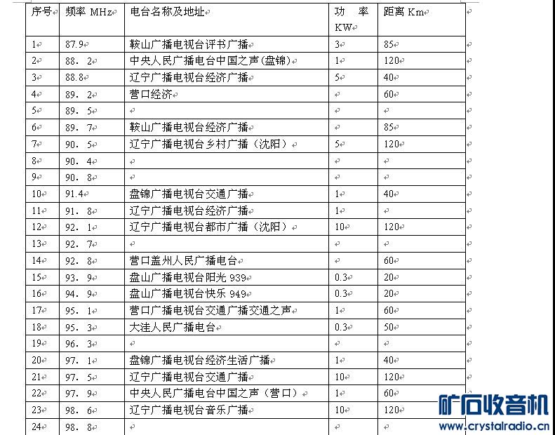

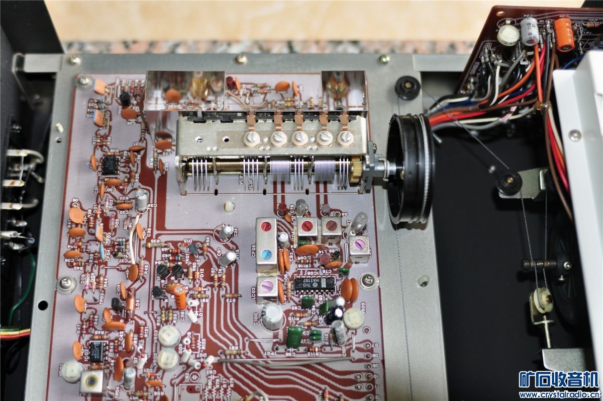

DIY的二次变频点点统调的数控收音机的调频部分没有进行细致的统调,总觉得没有达到最佳状态,所以闲来无事,又折腾一番。
1、关于中频,陶瓷滤波器是较关键的元件,多年来积攒了很多拆机元件,所以就换用不同型号的陶瓷滤波器测试效果,验证结果,采用窄带陶瓷滤波器,接收灵敏度提高,对不采用立体声收听,听不出音质变坏。使用中频宽带,在接收一个强台的两边的相邻频道听不出音质变坏,即占三个通道,采用窄带接收一个强台两边的相邻频道,音质明显变坏。所以,最后采用了两只10.7JA陶瓷滤波器,幅频特性见扫频仪测试图(图1、图2、图3),都标有10.7S的陶瓷滤波器,带宽也比一样。
   2、接收天线由原来的单拉杆天线改为双拉杆天线,采用双孔磁芯做平衡不平衡变换,接收灵敏度进一步提高。
   3、由于调频高放回路受分布电感电容影响很大,所以扫频时将混频管输出的10.7MHz的中周断开,接一只560欧姆电阻,扫频信号由此引出,同时断开本振信号。(见电路图)。
     扫频结果见扫频图(图4、图5、图6),扫频发现输入的屏蔽线影响高端统调,将输入线圈改成1:6匝数比,将传输线和谐振线圈值偶间串联一只15p电容,问题解决。看来天线输入和输入谐振线圈采用互偶是更好的选择。
  4、不用仪器,凭经验的调试很难调到最佳状态,尤其是带调谐高放的电路,凭经验调试,输入回路和高放回路很难同步。
实际电路连接见图片

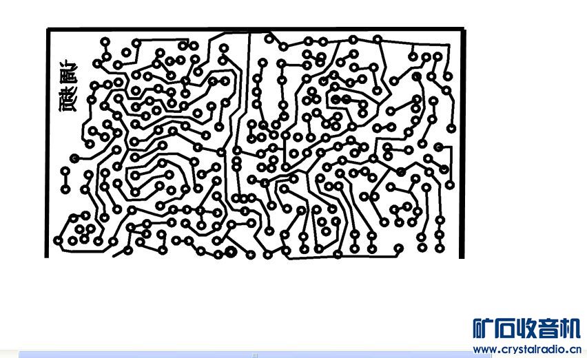

 楼主| 发表于 2020-4-21 10:06:39 | 显示全部楼层
pangzi0801 发表于 2020-4-21 08:51
赞赞赞!
能上个PCB制版图和讲讲制作中的调试步骤 以及关键点注意事项吗?
      自己瞎折腾,pcb板设计很不规范,别人难看懂,难以引以借鉴。我是用WORD文档的作图画的,因用单位打印机使用WORD文档方便,采用热转印。
     关于调试,我的所有测量工具都是自制,还是很不规范。此测试用的扫频仪的探头采用场管K168(见图),此探头对电路影响很小,中频扫频探头接LA1140的1脚,信号输入是断开混频管的集电极,在10.7中频中周连接三极管出串接一个10K电阻接信号源,这样对电路影响很小。
     高频输入谐振回路和高放调谐回路的同步统调前面已叙述,由于我用的是自制测量工具,在扫频高放幅频的同时也用频率计测量了本振频率。

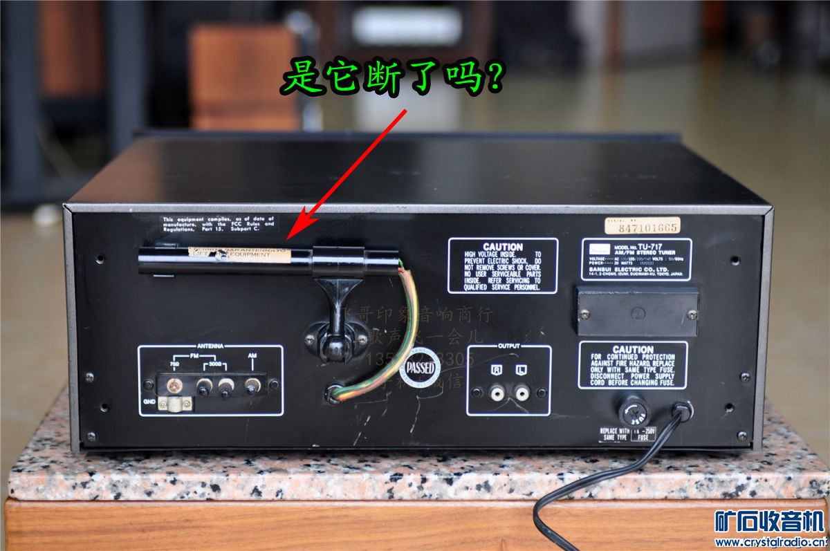

胆艺 发表于 2020-4-20 11:19
看了你的机器  你是高手  有一事请教  我有台上水收音头  天线坏了  看了你的磁棒天线  我是否也可以做一个 ...
高手不敢当,只是好动手折腾,你说的是三根磁棒天线吧?它是一个配合可变容的谐振天线,外加在成品机上若不改动电路是困难的,不过你说的高档次机你把图片发上来,即使我解决不了,还有其他坛友能够解决,论坛中高手如云。

 楼主| 发表于 2020-4-21 11:18:39 | 显示全部楼层
胆艺 发表于 2020-4-21 10:30
山水TU-717收音头    后面的天线断了  图片上不去  可以收音   只是想加强收音能力。
找不到电路图,真说不出来改接办法,不过高级收音机已经是极佳状态,任何改动都会使指标下降,最好还是把断了的天线接上.

 楼主| 发表于 2020-4-21 13:55:40 | 显示全部楼层
胆艺 发表于 2020-4-21 12:37
对的!只是买来时  就没有天线了。所以没有东西可以接了。
看在贴在金属壳上应该不是谐振磁棒天线,是低阻的磁棒天线。若是低阻磁棒天线,对线圈的电感的大小要求不严,你可以在磁棒上绕若干匝线圈后接入试一试,若成功,可以增减匝数重绕,直到灵敏度最高为止。
