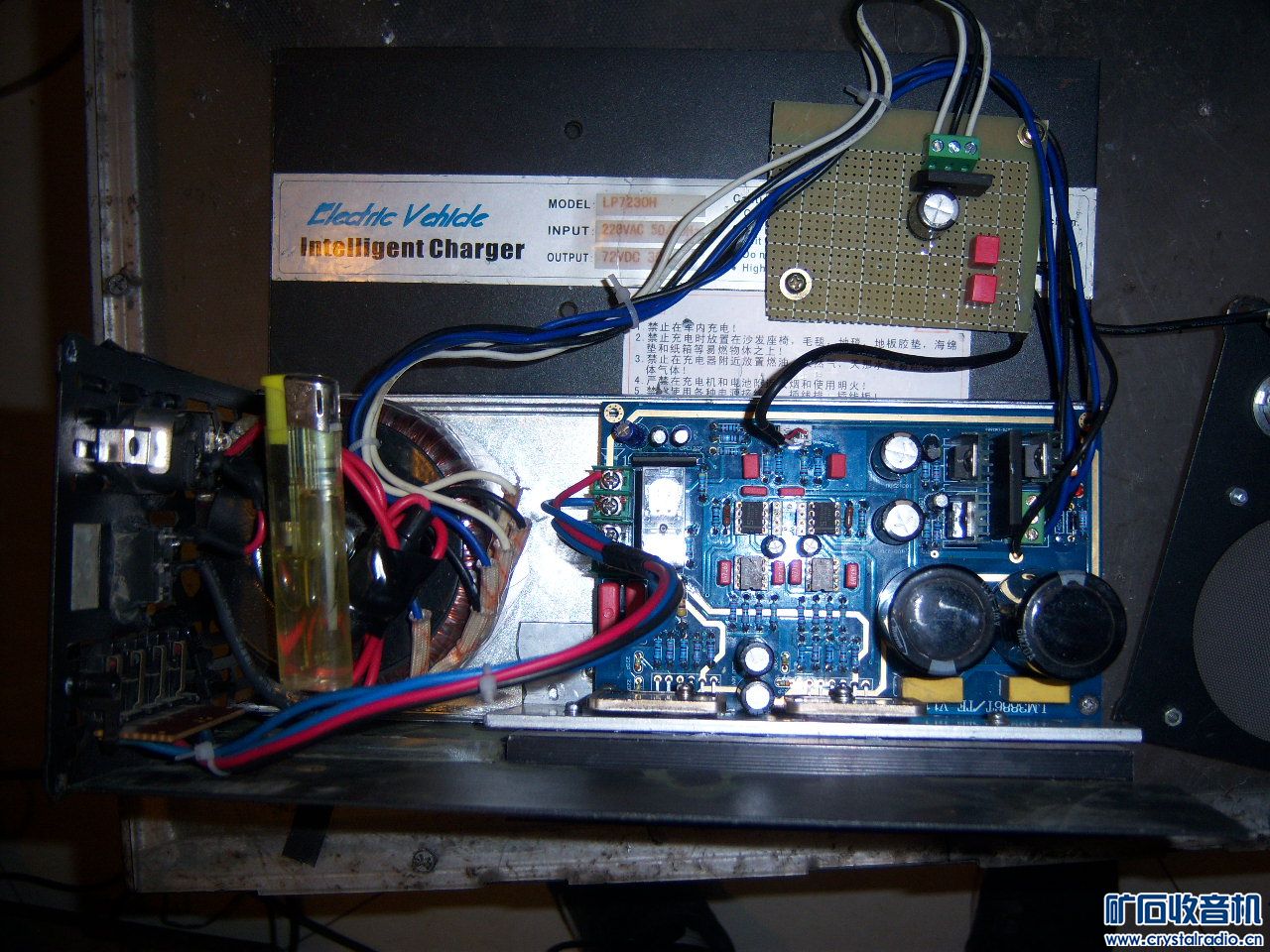

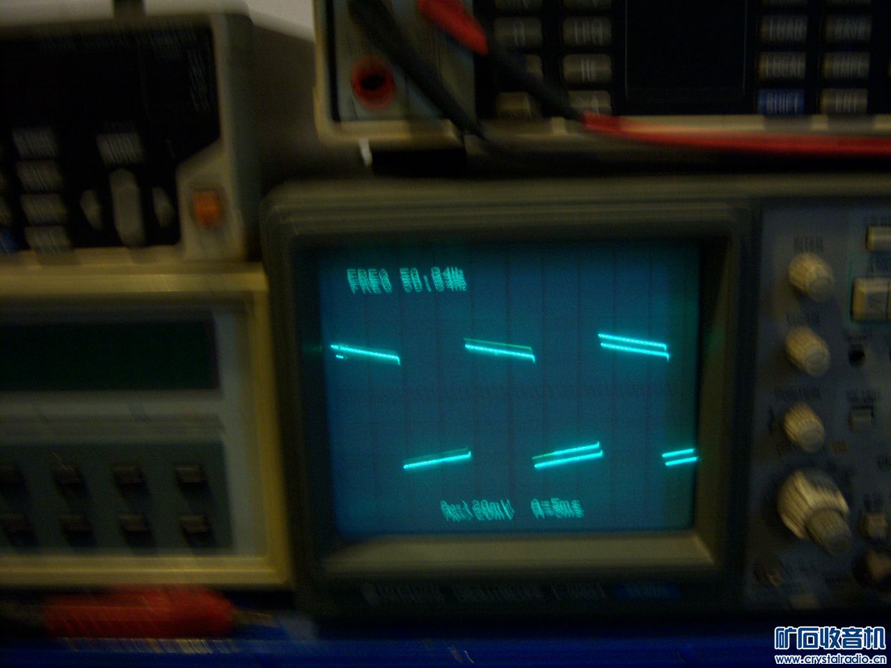

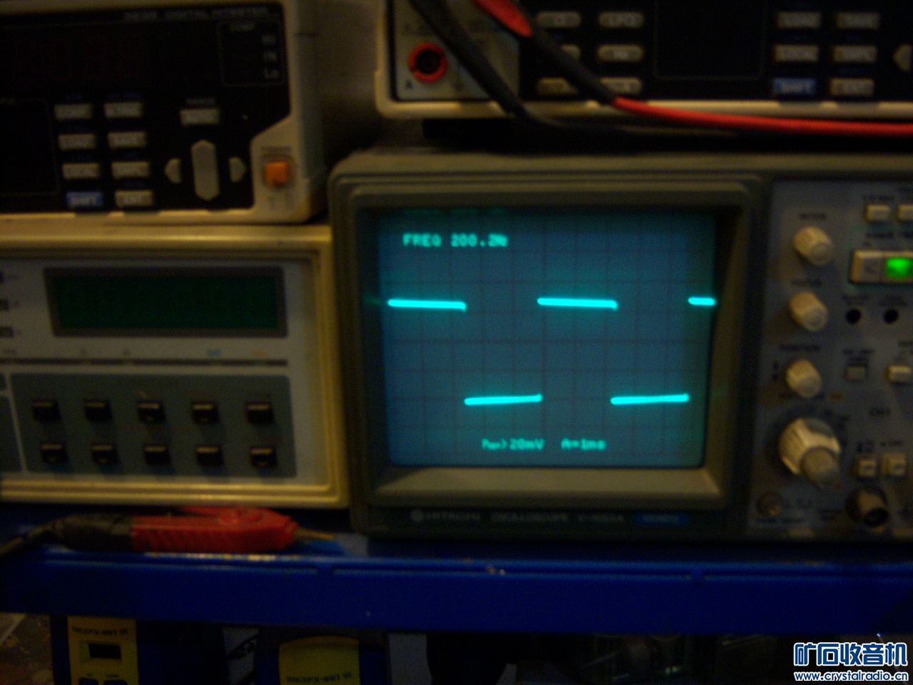

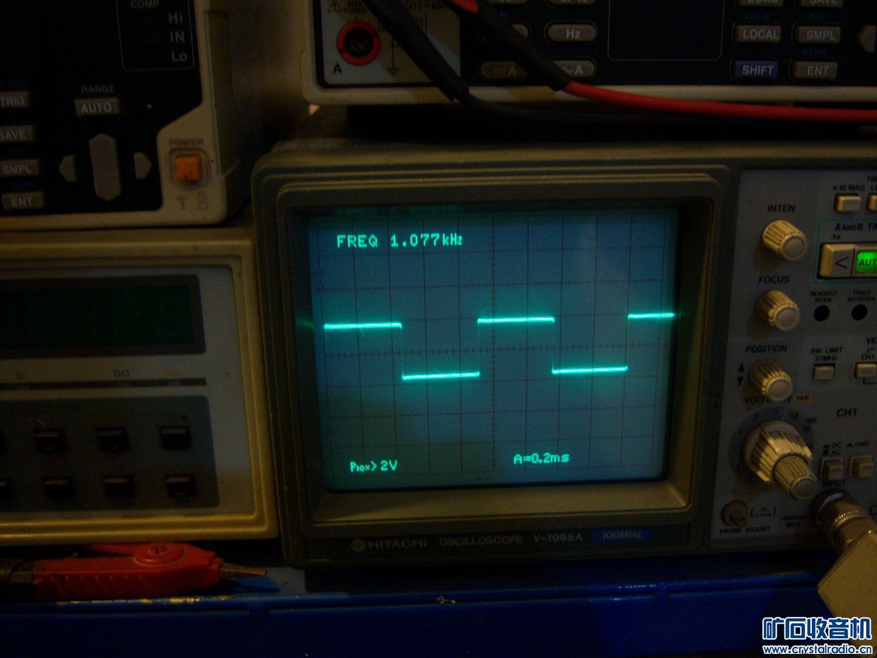

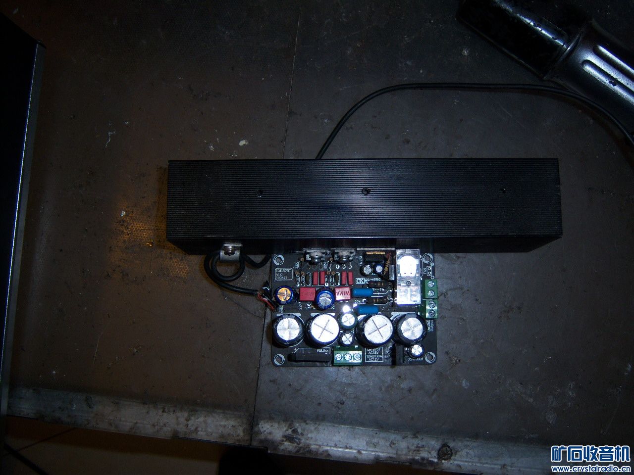

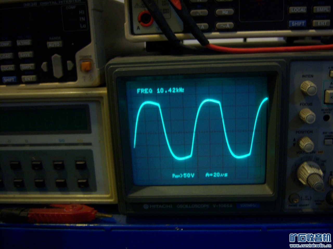

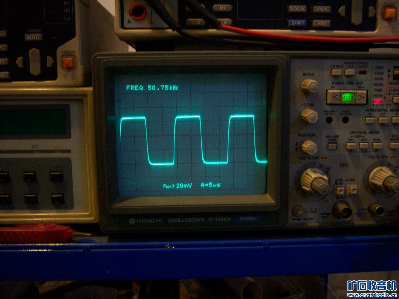

今年春季闲,手头有几个lm1875和3886,本来自己制板嫌麻烦,又是菜鸟一个。随购了3块板,前前后后焊接测试拖拖拉拉用了1个多月,选件拿电桥一个个测试,别人的板子但组合的时候注意地线的连接,lm1875是标准板,lm3886一个是伺服版,一个是吴刚版。lm1875无前置放大,如选反馈电容是22uf则低频失真较大,后选取100uf波形较好,耦合电容4.7uf薄膜电容电器测试挺不错的。lm3886伺服版和吴刚板前置用的是ne5534,lm3886伺服板喇叭噪音几乎不可闻,吴刚版和lm1875板10cm处能听见噪音。这三种板子上的集成块热量极大,需要大散热片和涂抹硅脂。总的来说lm1875比我的漫步者的效果好太多,lm1875用示波器测试波形不错,lm3886伺服板差不多,高频失真大,低频好。lm3886吴刚版波形差强人意可是声音不错。大家购买板子时注意点,本人水平有限望大家见笑。

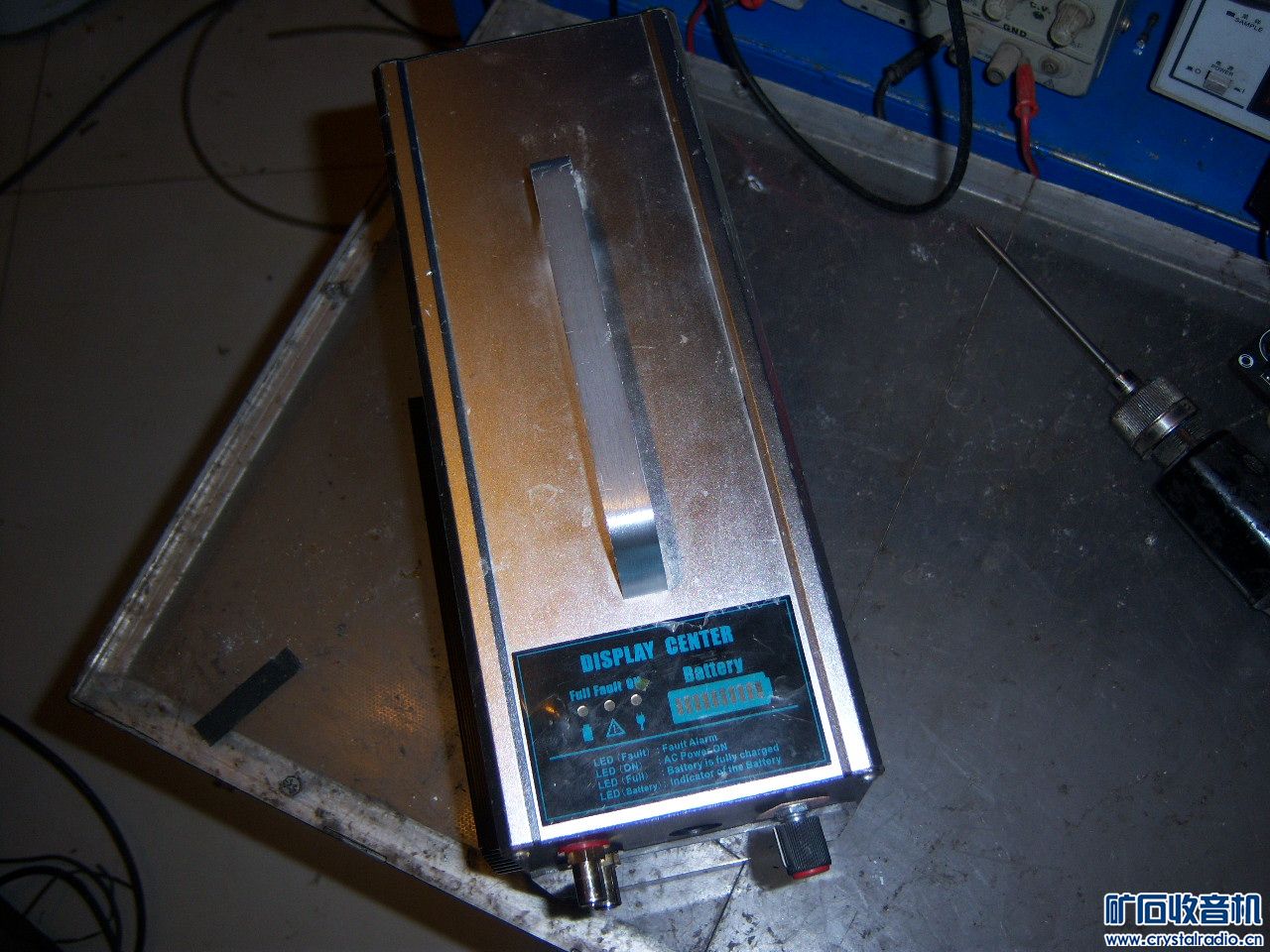

 楼主| 发表于 2020-4-20 07:20:19 | 显示全部楼层
补发的图片
lm1875成品
lm1875成品
lm1875
lm1875
lm1875
lm1875
lm1875
lm1875
lm1875
lm1875
lm1875
lm1875
lm1875
lm1875
lm1875
lm1875
lm3886伺服板
lm3886伺服板
lm3886伺服板外壳
lm3886伺服板外壳
lm3886伺服板
lm3886伺服板
lm3886伺服板
lm3886伺服板
lm3886伺服板
lm3886伺服板
lm3886伺服板
lm3886伺服板
lm3886吴刚板
lm3886吴刚板
lm3886吴刚板
lm3886吴刚板
lm3886吴刚板
lm3886吴刚板

木耳朵,听不出来那个好,只能觉得1875不失真,带6寸喇叭足以,我这个lm1875最大可以输出25w交流双17v供电,没有连接电位器直接电脑
