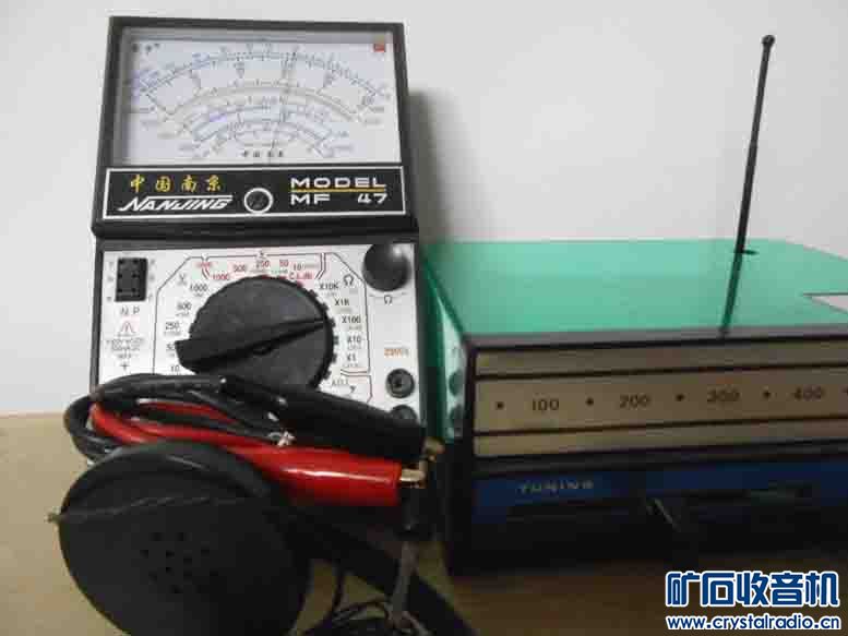

从米国带回来的天地线收音机

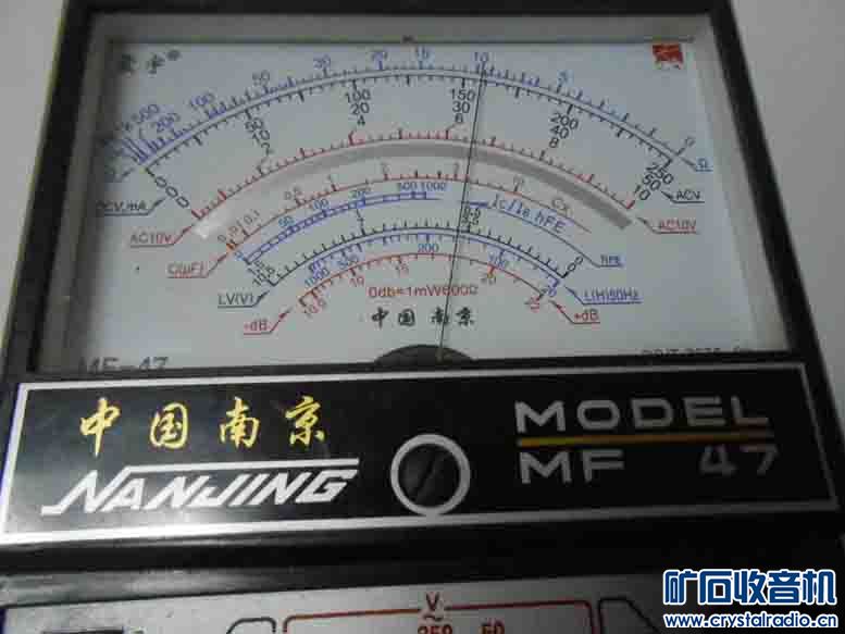

接上20米左右的天线,地线比天线长有接近40米,弄了一根铁棒插在地里,就是铺地砖的缝隙里,地线长是因为我住在楼上,天线是一根漆包线,把线头绑了一个螺丝帽,用弹弓发射到边上的维修用的脚手架上,维修用的架子,用完了还没拆,是倾斜着向上的,有20米多点,
试听了有效果,不过得使劲听!!因为声音像蚊子叫,声音太小了,测量了一下电流,只有0,059毫安,
看来尽管米国科技发达,也比不上我们论坛里的坛友制造的效果好啊,论坛里有的坛友能制造出毫安数很大的矿石机,很是很羡慕的
上图,喜欢的坛友们看看吧

hanzhg 发表于 2020-4-19 19:03
我的矿机0.05毫安就很响了,不用“使劲听”。
你好   声音真是很小,外面环境有声音就听不清楚了,可能与经常用耳机听音乐有关系,一般听得都是DJ内容的汽车音乐,再听矿石机声音对比太小了,耳机可能发生效率不高吧,一会测量一下耳机电阻有多少

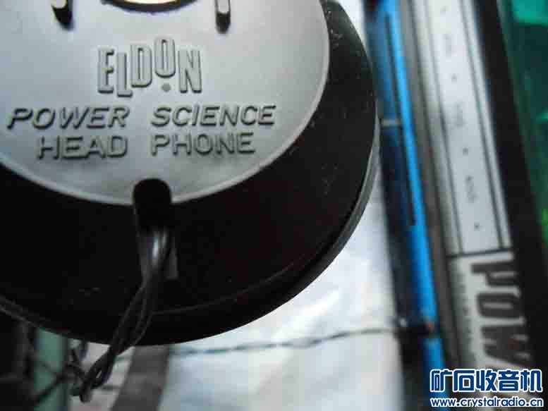

 楼主| 发表于 2020-4-19 22:16:55 | 显示全部楼层
耳机电阻998欧,声音小可能是耳机阻抗不合适,米国制造业不如我们

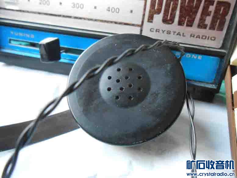

发表于 2020-4-20 00:02:14 | 显示全部楼层
能露下内脏就好了,从外表来看我们有几位前辈做得漂亮多了,不过玩矿机主要是开心,只要自己开心,沒必要在乎他人眼光。
发表于 2020-4-20 10:19:05 | 显示全部楼层
先要弄明白这是件古董还是中小学生课外制作
 楼主| 发表于 2020-4-20 20:55:33 | 显示全部楼层
138139l 发表于 2020-4-20 00:02
能露下内脏就好了,从外表来看我们有几位前辈做得漂亮多了,不过玩矿机主要是开心,只要自己开心,沒必要在 ...
好的  送回去了,不是我的是拿来玩玩的,等再过去时拍照,还有一台德国古董,因为太重了才那这个来玩的,我不太喜欢只是好奇
这台是调电感的,横着从左到右推动,电感从大到小,没有可变电容,线圈是绕在一个塑料管子上的,一个玻璃二极管。只有一个电台声音大一些,其他电台声音很小,像蚊子叫,不是太好玩,以后准备材料做一个玩玩;谢谢

发表于 2020-4-20 21:15:59 | 显示全部楼层
高频头A 发表于 2020-4-19 19:22
你好   声音真是很小,外面环境有声音就听不清楚了,可能与经常用耳机听音乐有关系,一般听得都是DJ内容 ...
建议你改改喜欢用耳机听DJ音乐的习惯(估计音量还比较大,因为DJ音乐音量小了不爽),很容易造成听力永久性下降
发表于 2020-4-20 21:23:51 | 显示全部楼层
0.059毫安=59微安了,我的矿机只有输出3微安弱台,耳机也可以听清讲什么,强台达到20微安的,听久了耳朵疼。要是59微安应很响啊。难道是我的表测的不准吗?
 楼主| 发表于 2020-4-21 22:10:25 | 显示全部楼层
xuxu2018 发表于 2020-4-20 21:23
0.059毫安=59微安了,我的矿机只有输出3微安弱台,耳机也可以听清讲什么,强台达到20微安的,听久了耳朵疼 ...
里面的哼哼声音太多了,比说话声音大,得使劲听才能听到,这是最大电流,别的电台比这小很多,像蚊子声
