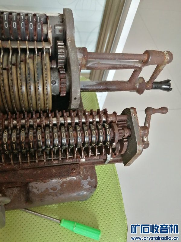

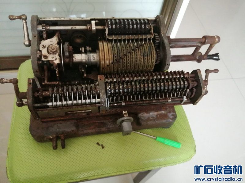

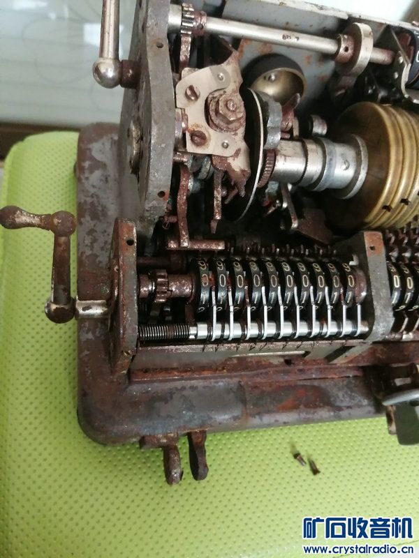

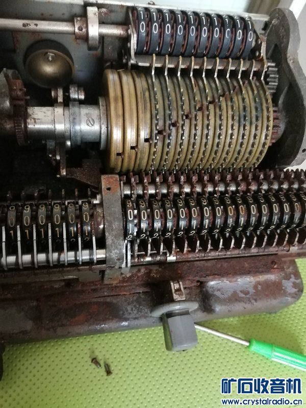

一台手摇计算机,锈蚀严重,坛友见人见智,指点一下,怎样除锈,还不损伤各个部件,谢谢。

教训:
我清理时,灰尘、锈蚀物等没清理干净,就加了油,再清理就难了。
争取先在不造成损坏的情况下能转动起来,熟悉转动方法、结构和原理后,再考虑是否拆开、拆到什么程度。
发表于 2020-4-19 18:55:40 | 显示全部楼层
WD40除锈,拍照录像,拆开
建模,3D打印复刻各元件,重新组装
非标零件定制
完成修复
发表于 2020-4-19 19:02:38 | 显示全部楼层
洗洁精冲洗,稀酸去锈,上油保养。
发表于 2020-4-19 19:04:59 | 显示全部楼层
原来内部结构如此,看着真是好复杂的样子呢,值得好好打理一番。

谢谢,我水平有限,怕装不回去。

谢谢,我试试看。

我觉得这个东西最好还是拆开慢慢清洗,不要怕麻烦,多注意拍照记录过程就能装回去。如果整体处理往往表面干净了,里头照样锈蚀,甚至因内部潮气不容易散发导致更严重的损坏。

还是79年用过,现在都不知道怎么用了。就买瓶除锈防锈剂喷下,流下的锈水抹干净就好,非专业高记忆人员千万别拆。
