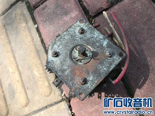

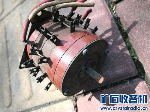

发表于 2020-4-21 00:02:41 来自手机 | 显示全部楼层
谁知道这是什么东西
