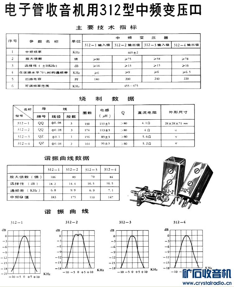

实测一下,两中周壳子尺寸相同,均为23*23*60  mm,底部开圆孔φ22也可。安装孔距32mm,两安装耳朵分别在PB之间和GE之间。唯一不同的是312-3 磁芯轴距29毫米, 312-4磁芯轴距25mm,仅此而已,区区4毫米距离差别能导致耦合系数有多么大的不同呢?或许,两种中州互相代替的话,估计也没区别
回头看看电感量区别大不

我还可以告诉你,312-1和-3,-2和-4的骨架都是相同的。间距一样,外壳也通用。哪里不同?槽路电容不同,线圈股数不同。

白版已经给您技术参数了。
        312—1型和312—3型适用中放输入级。312—2型和312—4型适用在中放输出级。312—1型放大倍数较大,增益高。312—2型通带较宽,并略有双峰。312—3型和312—4型调谐方便,性能稳定。一般使用时,四种型号也能互换使用。测量输入级(312—1、312—3)电路的等效负载为560千欧;测量输出级(312—2、312—4)时的等效负载为300千欧。
