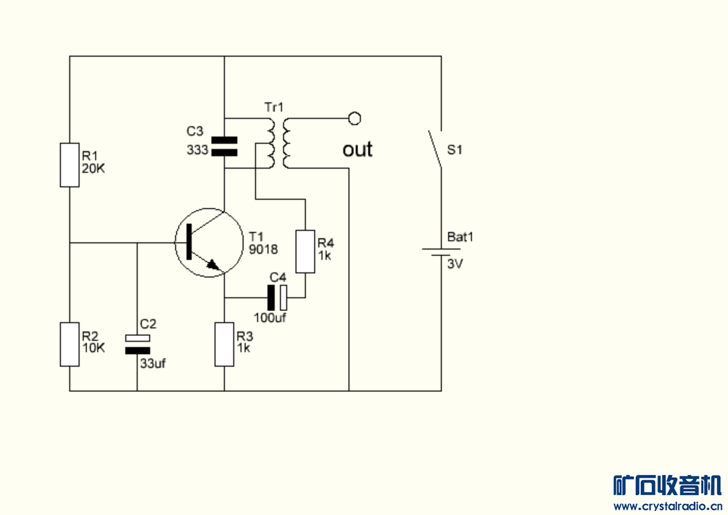

     最近装了台10多元钱包邮3V供电的七管收音机,嫌套件中的输入输出牛质量差,音质糟糕,音频部分替换成了8002功放,多出2只音频变压器。寻思着废物利用,就用输入变压器做个音频信号发生器,经过简单调试,感觉波形还不错,电路如下:
示波器测试,频率1KHz的正弦波,波形还可以:
使用的音频输入变压器:
准备在此基础上,做个调幅信号发生器玩玩......

 楼主| 发表于 2020-4-19 09:15:58 | 显示全部楼层
勋章 发表于 2020-4-19 07:32
嫌套件中的输入输出牛质量差,音质糟糕、干什么还用在别的地方说好
不同应用,对元件品质要求不同,这有啥奇怪的?
这个音频牛组成的功放,频宽不够基本没低音,一耳朵就能听出差距来。但是用来做低频信号发生器不需要太高的频宽也谈不上音质问题。
发表于 2020-4-19 10:11:35 来自手机 | 显示全部楼层
很好的方案,许多坛友不是修功放没工具吗,用它一测或调试便成,价廉物美。再加个中频振荡器,又可以调收音机中频了
 楼主| 发表于 2020-4-19 10:17:00 | 显示全部楼层
CD77-2B 发表于 2020-4-19 10:11
很好的方案,许多坛友不是修功放没工具吗,用它一测或调试便成,价廉物美。再加个中频振荡器,又可以调收音 ...
是的,真准备做高频部分,搞一台完整的调幅信号发生器。
