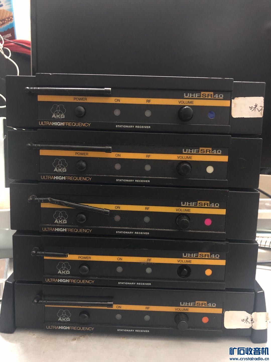

近段淘了一台无线话筒接收机。本来自己有一个频段一致的话筒,意为能够配对使用,但是拿到接收机后,打开话筒电源和接收机频率扫描功能,但是扫描根本停不下来,扫不到频率,无法使用,(话筒没有红外对频功能)。请教论坛老师们怎样解决这样的问题?请赐教,深表谢意!

这玩意很麻烦,不是频率一致就行,必须要对码,也就是有个握手信号之类的,不是一个厂家的,不是同一型号的,甚至不是同一批次的,对不上码的。

发表于 2020-4-19 16:50:45 | 显示全部楼层
不光光频率相同就行,就算同一厂家同一型号不同批次都不一定能对上,除非是V段不可调频率的。

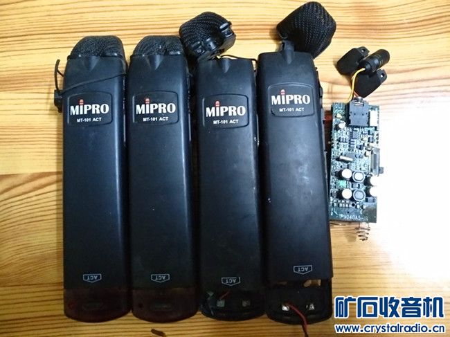

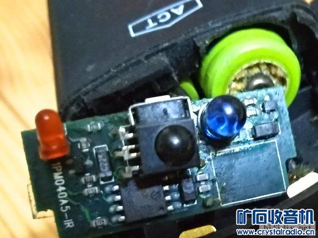

我捡了几个话筒看来只能拆件用了?接收机不便宜,不敢买来试呀
看介绍这咪头是超心型电容咪,电路用的是3V,咪头也应该是3V电容咪吧?

是红外对频,就我这咪宝来说是8A频段的

发表于 2020-4-21 08:39:12 | 显示全部楼层
yuan34470 发表于 2020-4-20 07:51
是红外对频,就我这咪宝来说是8A频段的
这就是说;收发双方必须见面通电,红外I2C对/鎖频才能分开不同地点运用.
要是选频被严重干扰及强讯号封死,就无法转频续用,必须再见面重对频?
