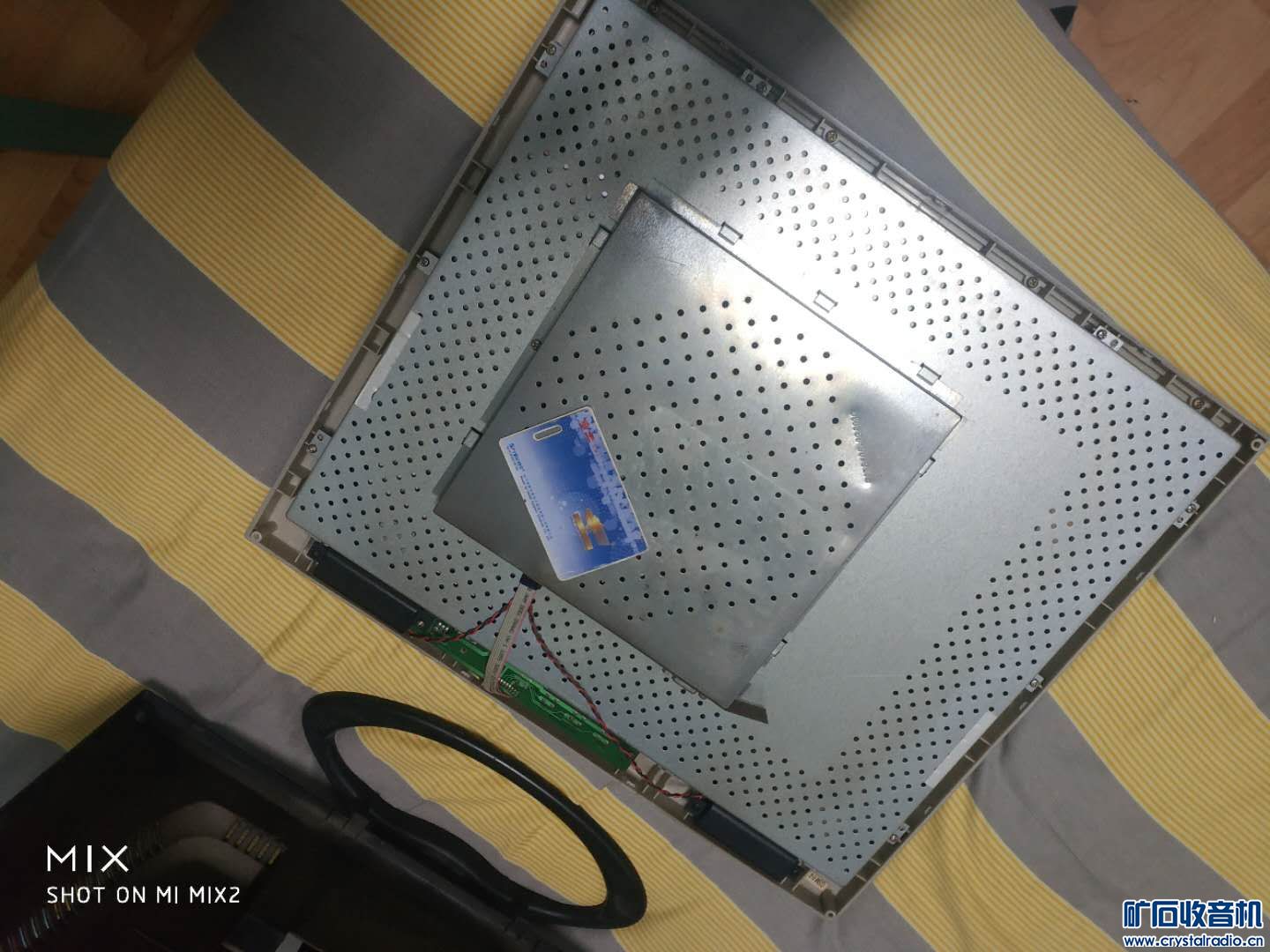

二、显示器内部
一个卡片搞定外壳

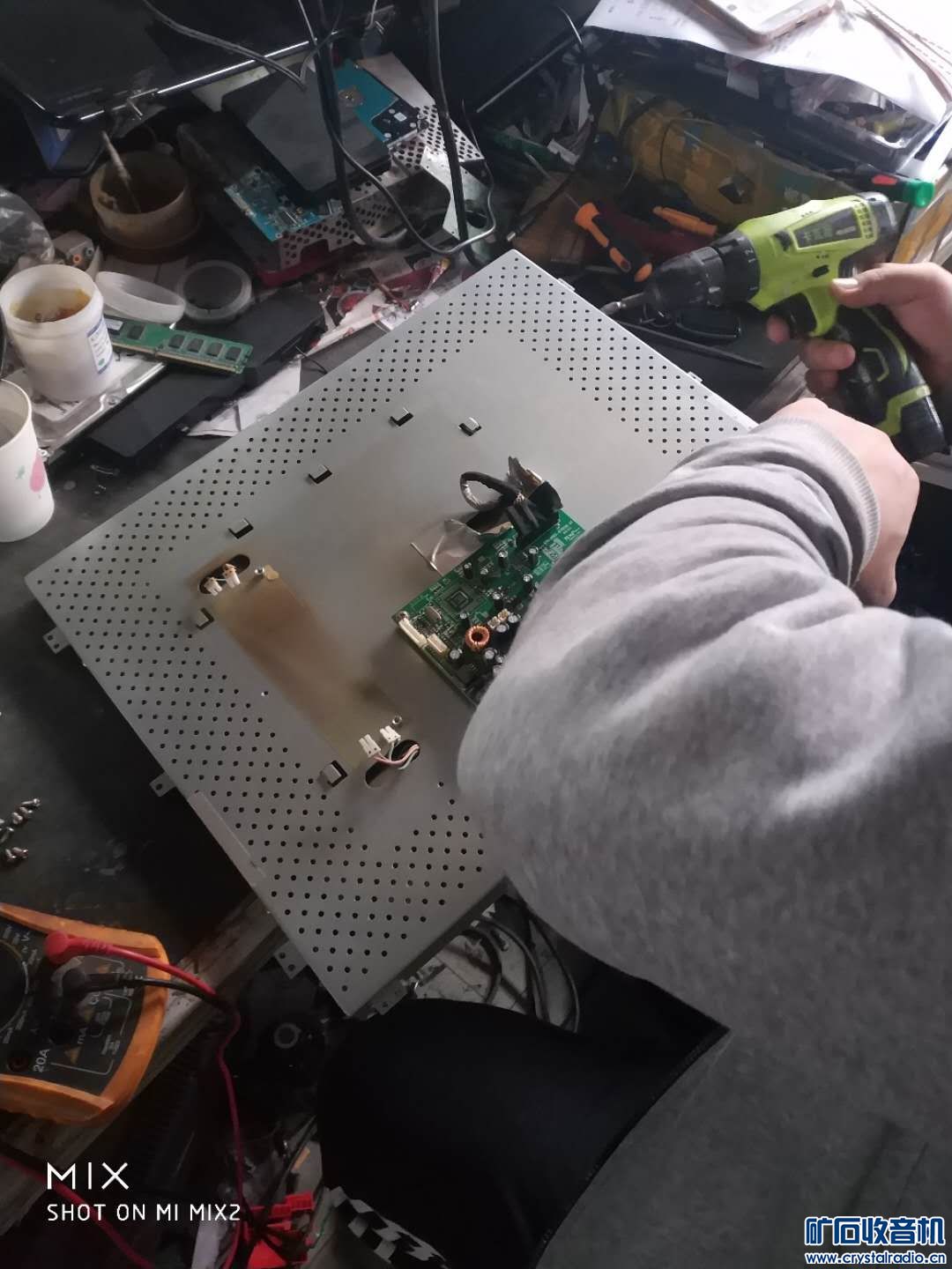

 楼主| 发表于 2020-4-19 16:17:38 | 显示全部楼层
边上取出旧灯条,用胶带沾上led灯条,再原样放进去
着几步要仔细就行了,揭开连接线要标注下次序,以免以后插反了
不小心暴露了地下室一屋子里的垃圾,咳咳咳,上上去

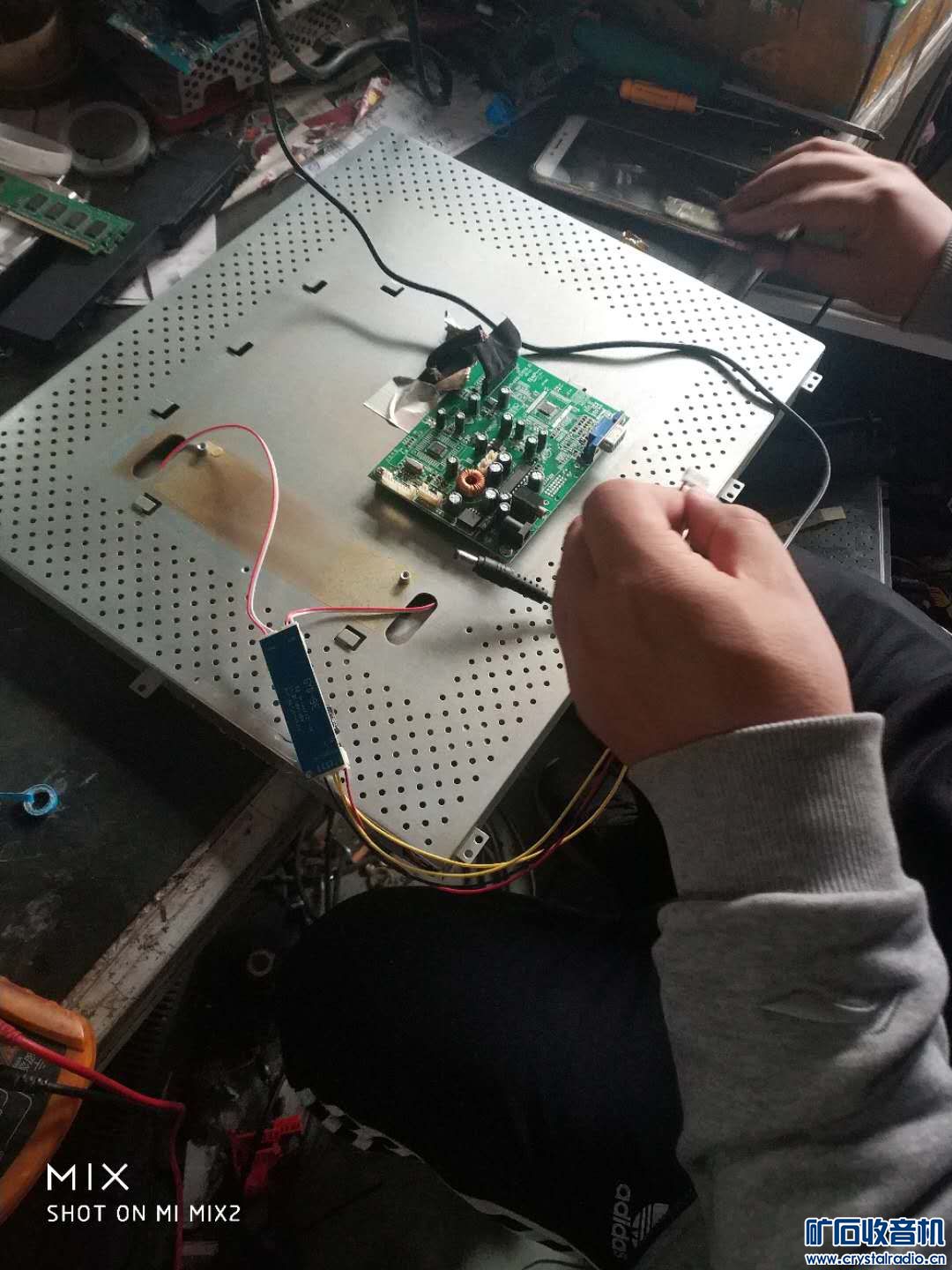

去掉高压板,接上led的恒流板,就4条线,找到12v-vcc,开关线-ena,亮度-dim,负极-gnd就可以了
这里耽误了一些时间,主要是开关线和亮度线容易混,反复调节了几次
终于完了,折腾呀,好在有点小小的成就感

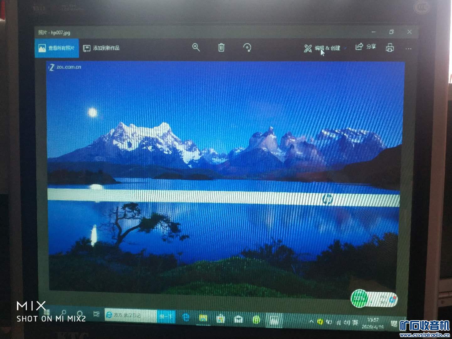

随便拍一张接笔记本的图片。不知道为啥拍出来有纹理,目视没有,可能是拍照时敷衍了事了,懒得再重拍了
之前的lcd管颜色发黄,亮度低,黄昏的感觉。更换后,颜色发白,日照中午的感觉,还没有时间仔细调整显示器。
最后试了下开关,显示器菜单都正常,以后有时间再慢慢调整吧。

1、换LED灯条,需要连同高压板一起换掉,高压板换成手里的恒流板。
2、灯管换成灯条。如果是高压一体的,就需要重新接线,恒流板接4条线,板子后面有定义,VCC正极12V, ENA是开关线,DIM亮度线。(不接默认最亮),GND负极。懂得接着四条线,安装就没问题了。
3、难度不大,就是仔细再仔细,拆的时候,做记号,拍照,以免回头路。
