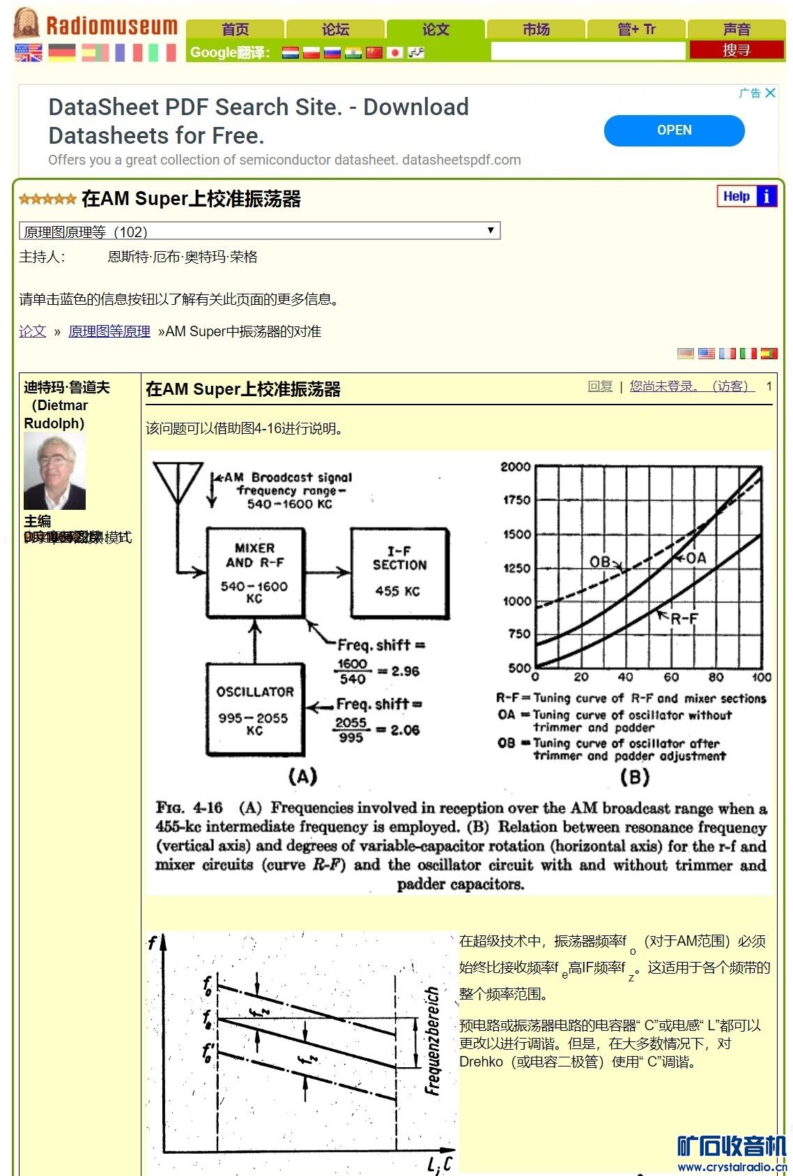

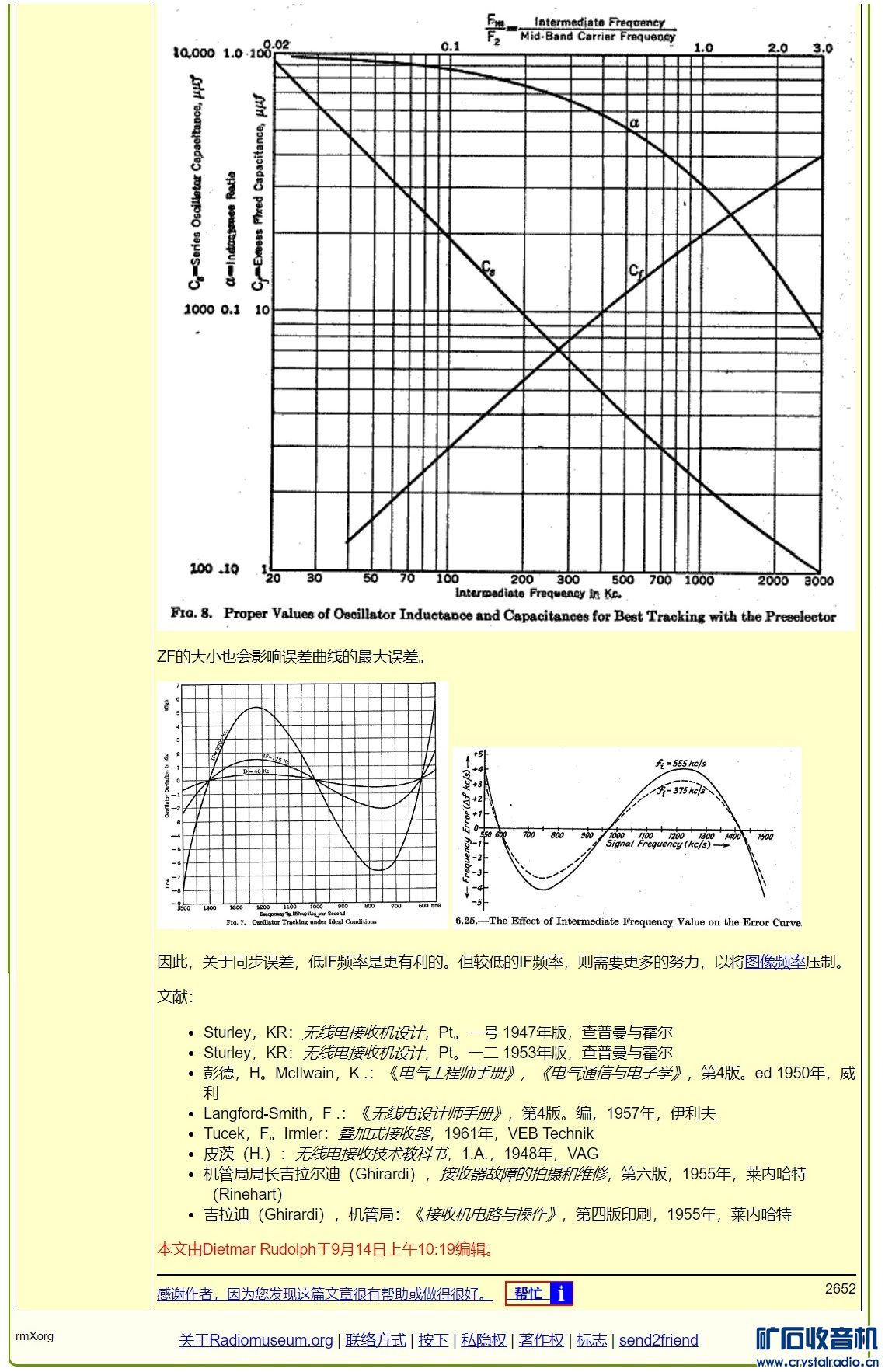

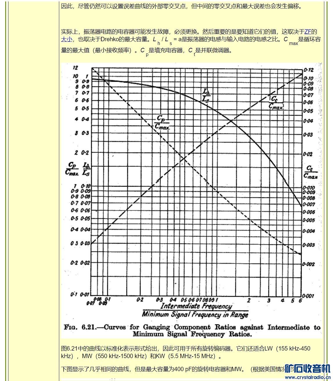

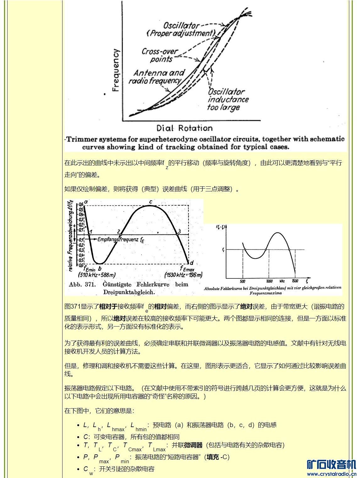

把收集的资料和大家一起分享
发表于 2020-4-18 20:04:56 | 显示全部楼层
原文可能是德语。容易从使用的“中频”缩写为ZF和“短波”缩写为KW看出。
 楼主| 发表于 2020-4-19 13:37:06 | 显示全部楼层
您说的太对了,原文就是德语的。
