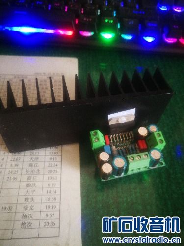

最近用 航模锂电池,正负25v 给tda7293供电, 完全没有问题,电压稳定丝毫不动。
10000ma的电池,测试的单声道,正常使用电脑听歌,看电视剧,使用一天电压只下降0.5v。
每天10小时以上  充一次电能听个4-5天。电压下降到22V。其实听几天感觉不出22V和25V电压 音质的差别。
电压稳定,比我那个60瓦的环牛稳定,测过环牛整流出来的电压是浮动的,每时每刻都在跳动,大音量,电压下降2v左右
又买了个三肯管王功放在使用!!!
对比过环牛和电池 推的tda7293 个人听感,电池出来的低频 宽松自然些,
环牛出来的低频緊一些,对比的话会明显
 楼主| 发表于 2020-4-18 13:51:22 来自手机 | 显示全部楼层
tda7293  单声道

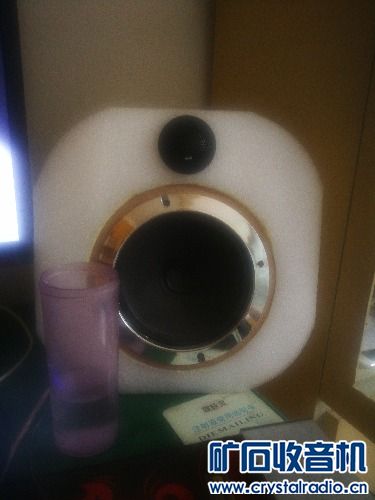

 楼主| 发表于 2020-4-18 14:16:48 来自手机 | 显示全部楼层
喇叭是6.5寸  8欧  40瓦的,,电脑桌面正常听歌10几瓦已经很大声了, 一米的距离。我听音乐的音量只开了一半。电脑和cd机都对比过,

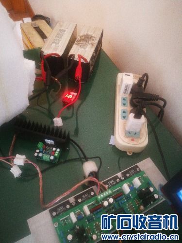

发表于 2020-4-20 07:23:24 | 显示全部楼层
接电顺序怎么接,如果是单电源好办,双电源我一直没敢接电池,我有4块100ah的12V蓄电池
 楼主| 发表于 2020-4-20 15:18:27 来自手机 | 显示全部楼层
电池接线图,整流滤波可以去掉,
这个图接法出来就是正负12
 楼主| 发表于 2020-4-20 15:20:55 来自手机 | 显示全部楼层
12v电瓶电压太低,带不了7293,最少也要15v吧,锂电池最好,电压可以自由组装!用航模平衡充电
 楼主| 发表于 2020-4-20 15:34:28 来自手机 | 显示全部楼层
7293用电池供电,要注意,正负极线要接一个6角开关,保证正负极同时供电,要不会烟花
