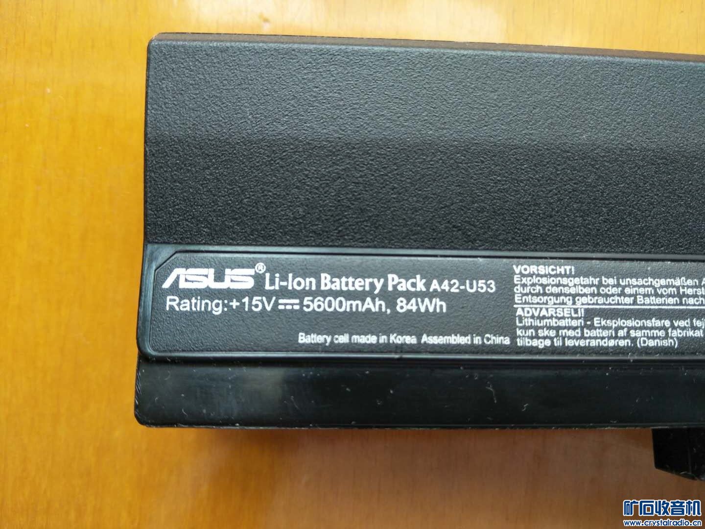

我的电池自从掉了一个绝缘片,自己把它粘上去之后,突然没有了输出。
现在装上电池一点反应也没有。
这块电池已经停产,淘宝上的兼容货又不想买,所以想把电池拆开修理一下。
请问万能的矿坛:
1、电池好像是卡扣式,怎么拆开才能不破坏封装,以便修理后再封装起来?
2、能不能更换电芯?会不会锁死?

换电芯的时候记得先把要更换的先替换到原来的位置,再拆除原电芯

如果插上电,在电脑上不充电了(显视是个×或是电池未充电),那就已经锁了,就不用折腾了。
发表于 2020-4-19 00:04:21 | 显示全部楼层
已经锁了的电池要专用设备才能解锁

我拆过华硕x61s的电池壳,粘的非常结实

朋友怎么拆的,拆开还能复原吗?
发表于 2020-4-20 09:46:29 | 显示全部楼层
专业工具没有,就拿刀子翘的,变形严重,复位后糊弄能用。

我记得 笔记本电池 只有断电 保护板就会保护  需要解码激活保护板才能工作样
