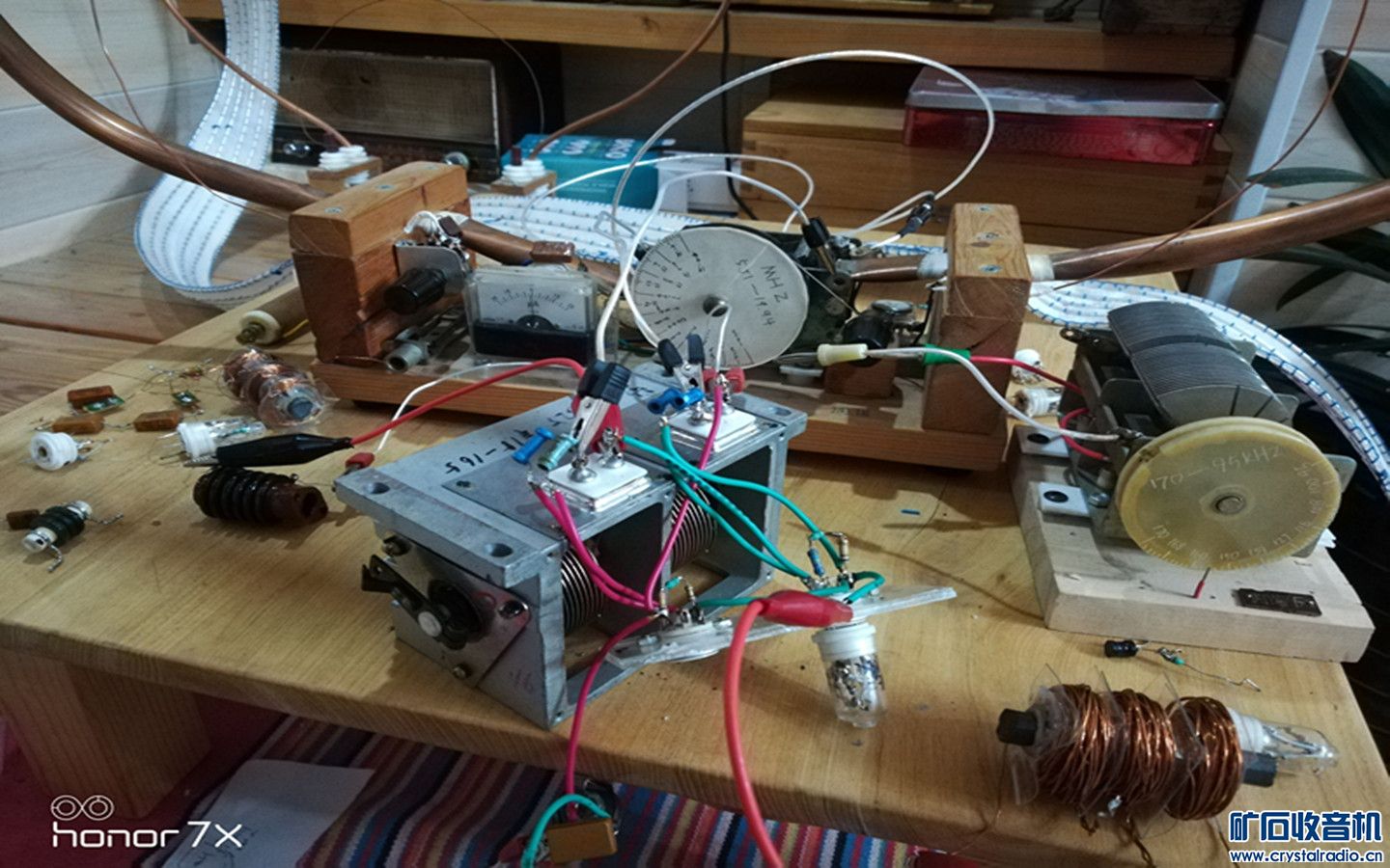

近几日实验了这个电路,中波提升明显,短波反而衰减,耦合电容C1,C2用20p的小电容,C3用一个5---110p的双联,方便随时对不同频率的电台调整灵敏度和选择性,
电路图
在短波大环和中波大环上实验的
续流电感是自制的,电感只有2mh,在大点的电感还没有试过
