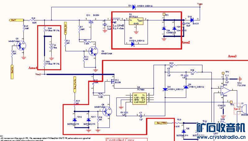

串联电容提高电压,估计我是第一人

高明,这个是电容对线路电感电压降补偿的路子。我敢肯定用在收音机上你是第一人,不过高压输电线路上这个很常见。

好久以前见不少电容限流电路,就把一个薄膜电容串小变压器上试试,然后好像是谐振了,电流玩脱了,变压器还好,电容里面噼哩叭啦的火星子爆豆似的开始发热鼓涨,待断电取来时都快玩完了。。。

请老师帮忙分析一下这个电路谢谢

无功补偿吗?????

其实,如果是自己绕变压器。可以把初级绕成0-160-180-200-220-240V多抽几个头来解决。这组数字对应5%误差的E24系列标称值,能够满足旁热式电子管灯丝电压波动5.7-6.9V即10%的要求。隔壁有一个小兄弟,觉得市电电压太高,用电容串联在五灯机变压器初级,希望能够降压,不知怎的,把变压器烧了。

近些年吊扇调速都用串联电容,跟很多吊扇打交道过偶尔我也碰到直通的最高档比次高档慢的情况。
