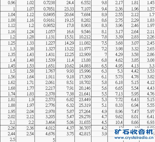

好资料,可惜被坛标挡住了些,还有电流密度有3个分项是啥意思?
 楼主| 发表于 2011-5-6 12:53:15 | 显示全部楼层
回复 5# 大灰狼dhl 的帖子
不间断工作取每平方2A,一般工作按每平方3A取即可。取高了会绕不下的。

LZ的资料不错,电工书籍和变压器制作里边都有介绍,让一些不知道变压器怎样选取电流密度s/A的朋友做了一次了解。楼主说的没错对于工作时间短(3-6小时以下)的电源 可以选取3A/S   对于要求高一点8小时以上可以选取2.5A/S  如果长时间工作或者常年工作 建议选取2.5A一下 但要核实窗口的容纳 以免做出来的电源成本太高 或者是太胖 (电流密度选取的越小 铜线越粗 成本越高,质量越好 相反电流密度选取越大 线径越细  成本偏低 重量越轻

资料不错,可惜水印挡住了部分数据。

所言极是。补充一点:用线太粗时,可能绕不下,即铁芯窗口装不下绕组而前功尽弃。初学者建议使用较大的电流密度,待有经验后再尝试较小的电流密度,更上一层楼。

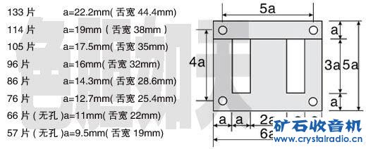

发表于 2019-2-11 21:49:18 | 显示全部楼层
终于知道了铁芯尺寸的秘密
