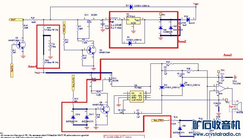

发表于 2020-4-17 16:45:51 | 显示全部楼层
请帮忙分析一下上面电路的用途和原理,大致,谢谢
