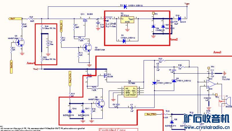

请楼上的老师们帮我分析一下这个电路的用途和原理,谢谢

请老师帮我分析一下这个电路的用途额原理,十万火急,谢谢

没太明白,上部分好像是串联式开关电源电路
