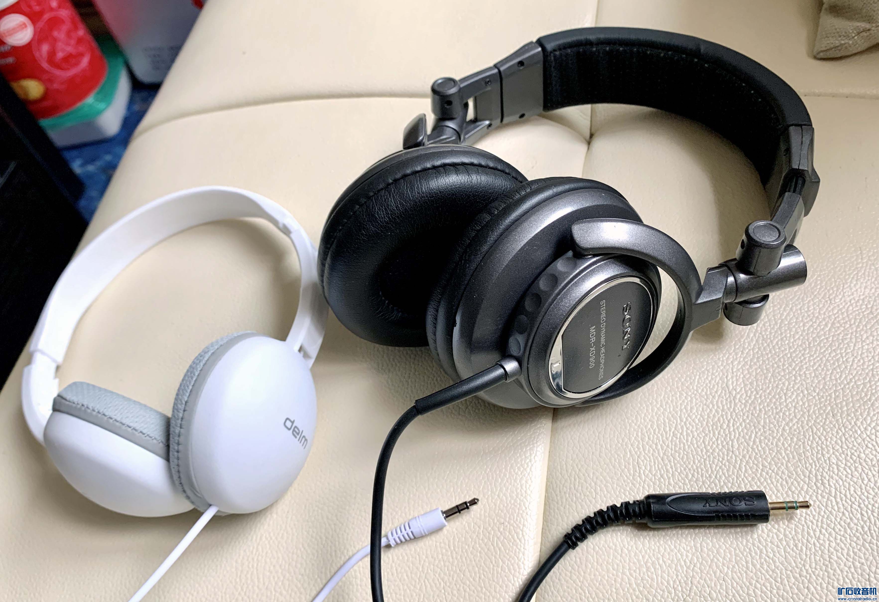

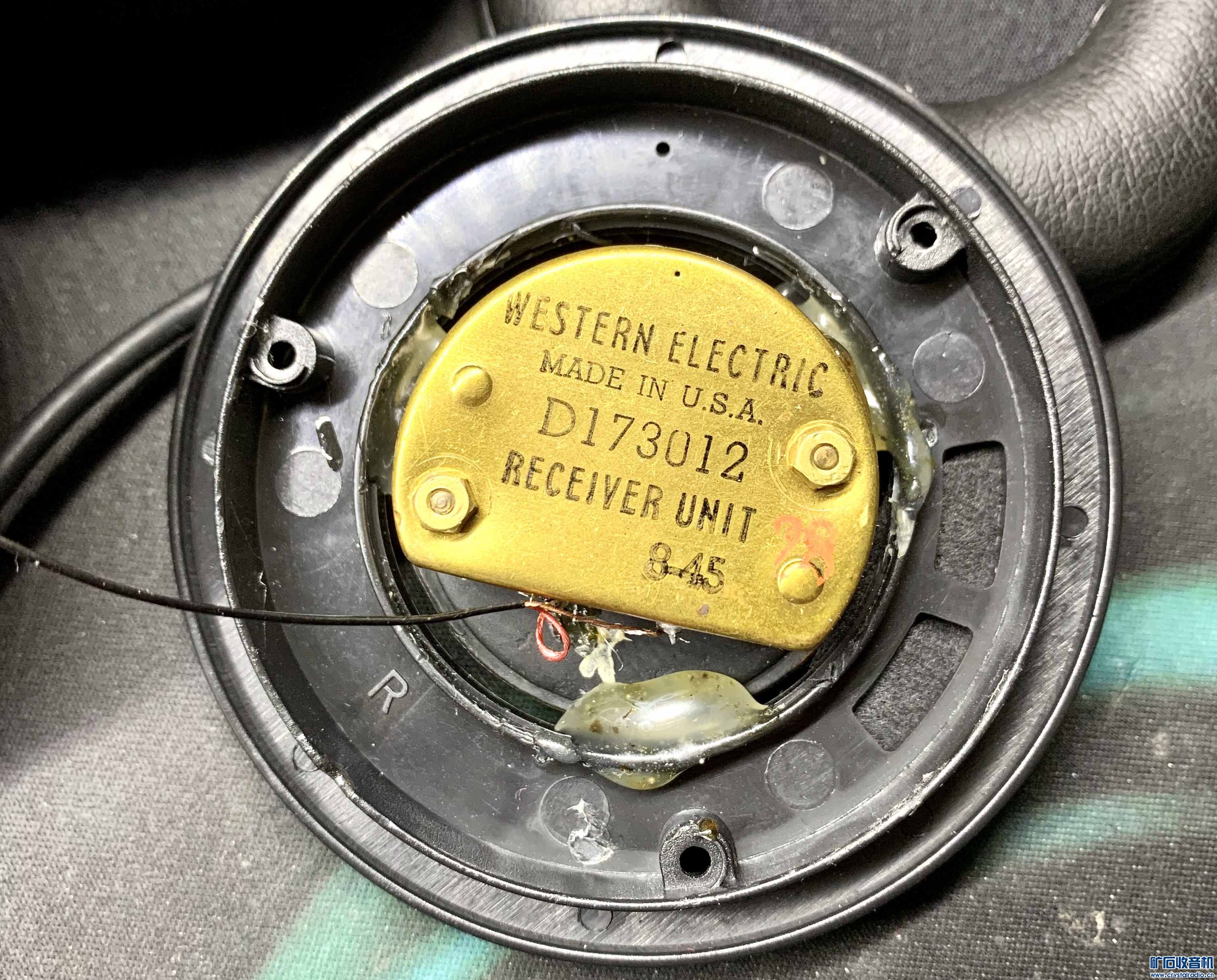

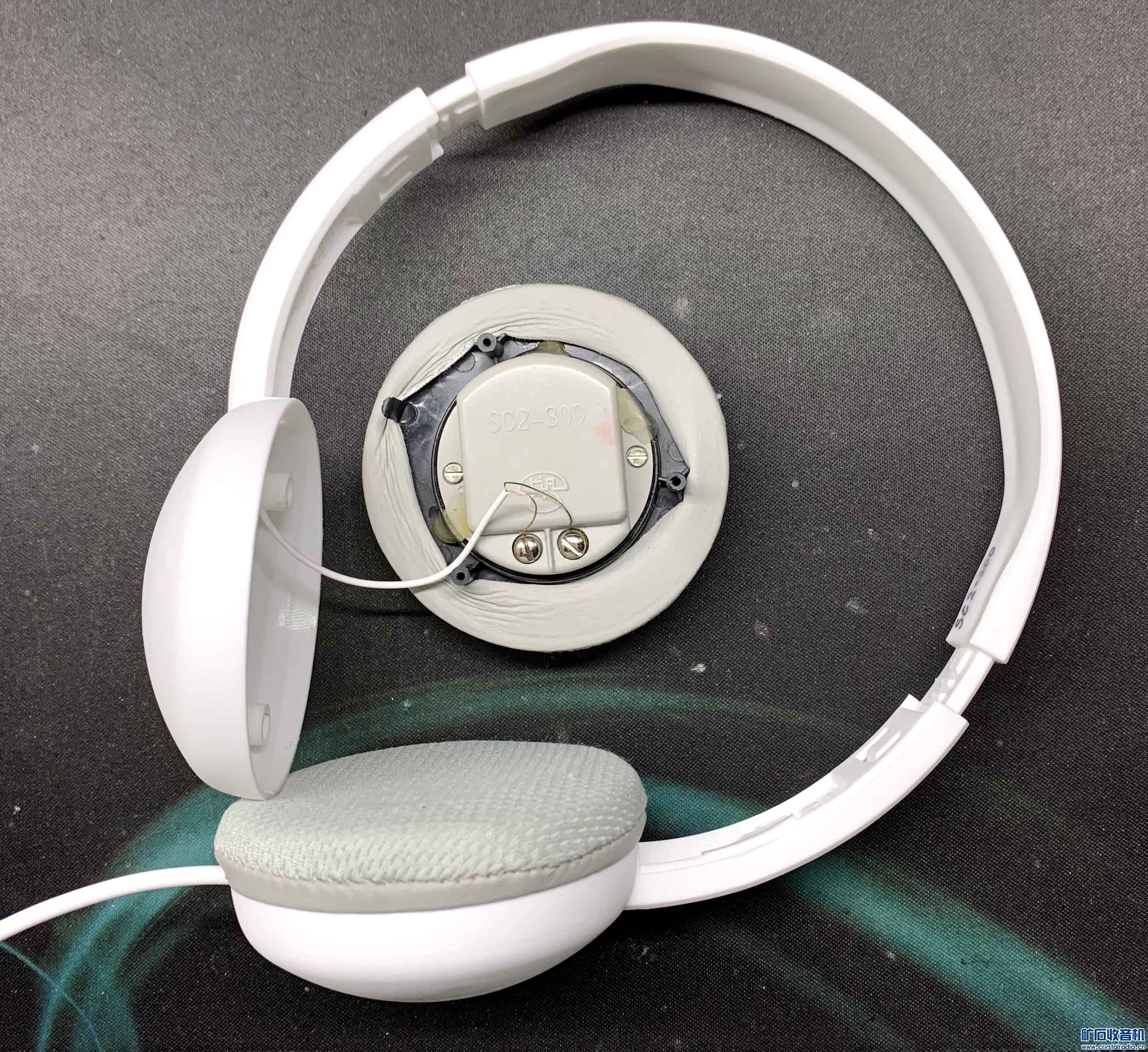

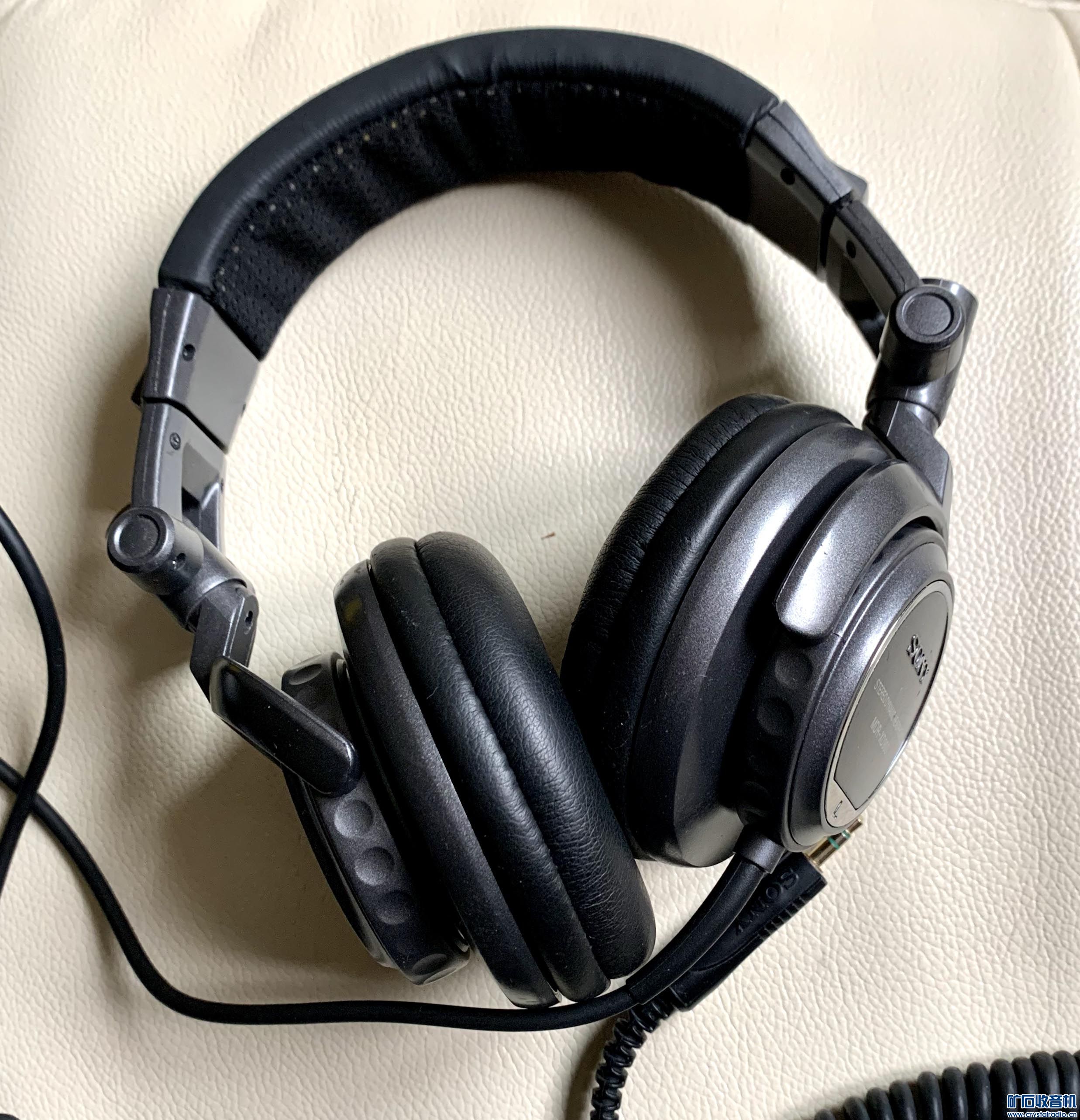

  购入美国原装的西电舌簧耳机芯已经有一段时间了,最近得闲考虑把它装成一体耳机。另外还有一对国产的性价比超高的SC2-300舌簧耳机芯,也一并打算做成一个耳机。

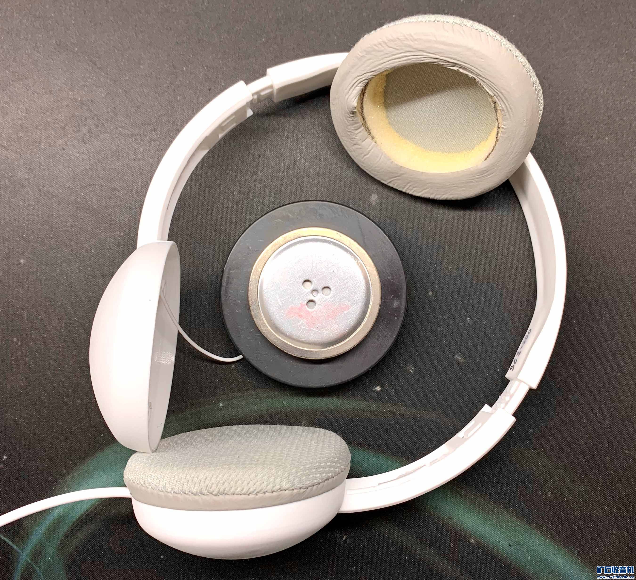

  业余改装耳机最麻烦的就是要找到合适的耳机壳,最省事的就是选购劳防隔音耳机。但用这种劳防隔音耳机罩改制的耳机未必是最好的方案。一是它不是专用的电声耳机,二是他没有专用的耳机线,改制并不方便。现在网购非常方便,如果花点时间可以找到许多全新的质优价廉的耳机,把里边的耳机芯拆掉,换上矿石机专用的舌簧耳机芯,马上就可以变成一个矿机专用舌簧耳机,美观又实用。

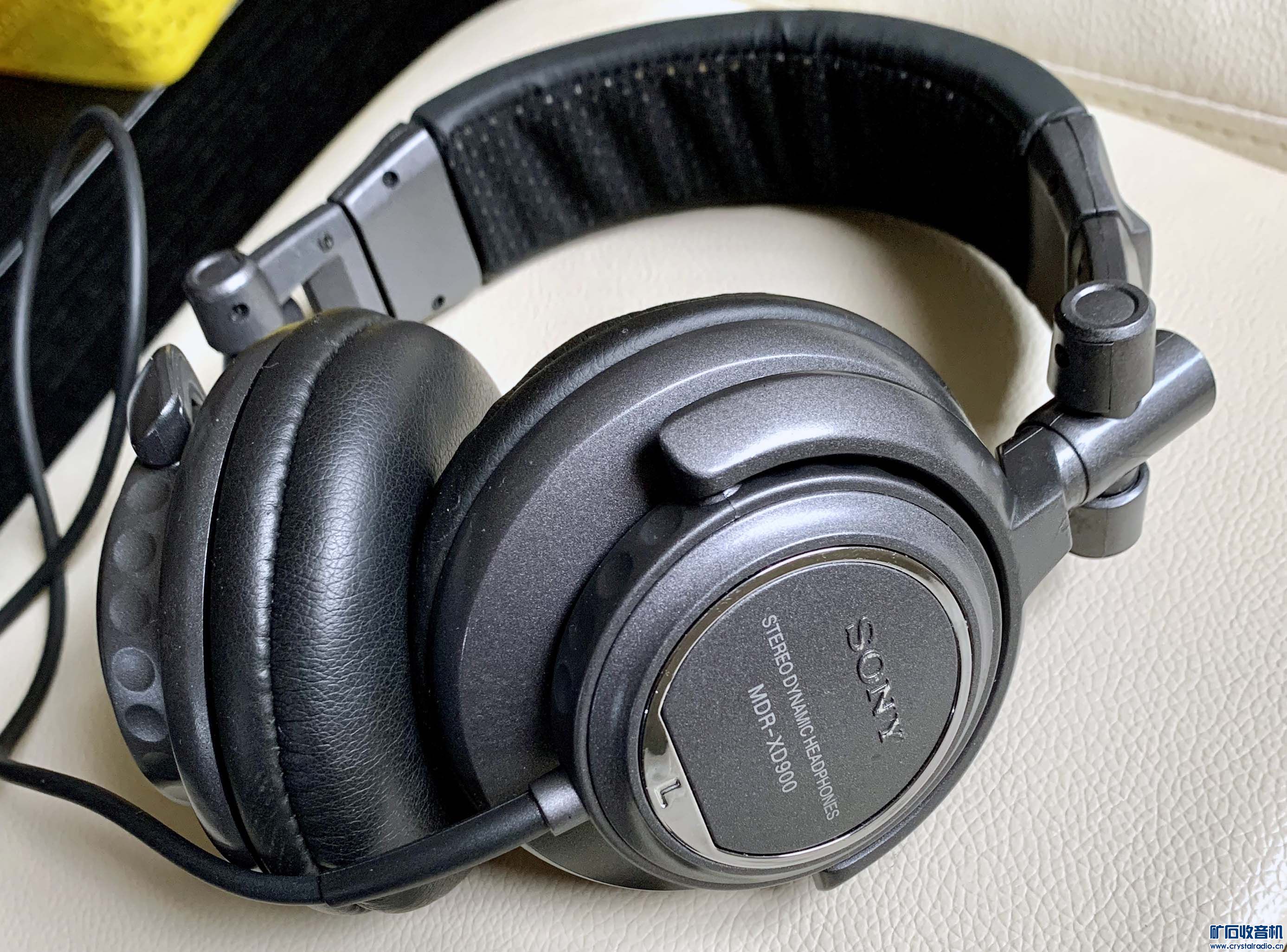

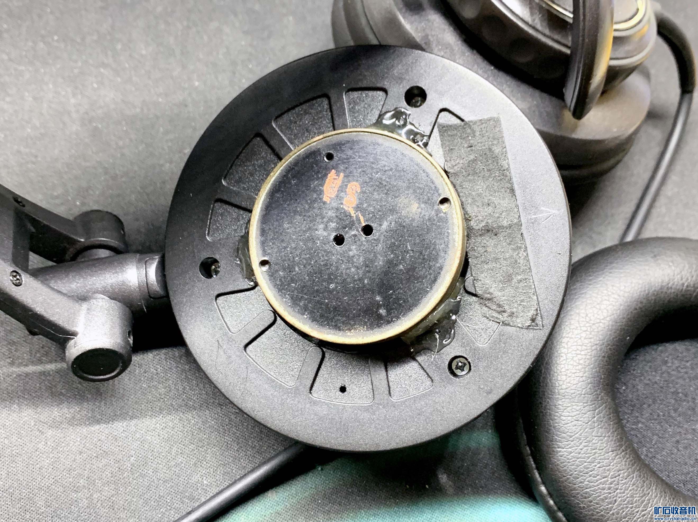

  本次改装的两副耳机,国产的SC2-300舌簧耳机芯选用网购的很便宜的耳机。要选那种纯耳机的,不要选带耳麦的。选购自美国的西电舌簧耳机芯装在一副过去听音乐用的动圈索尼耳机里。改装的时候要注意,为了最大程度的提高耳机的音量,相对提高灵敏度,一定要减少耳机振膜与耳朵之间的距离。

动圈式耳机中不乏灵敏度高的,音质肯定超过舌簧式。

如果选用大品牌的耳机架改装舌簧耳机,佩戴的舒适度应该非常不错。花点时间在网上找找,应该不难。

大品牌的耳机本身价值就不菲,舌簧耳机要找那种50mm单元的耳机才好,但是50mm单元耳机较少

动圏式耳机与舌簧耳机相比较肯定吃亏,SC2-300与西电比较,大约差了25%!
