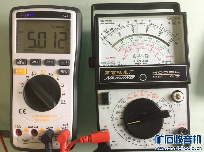

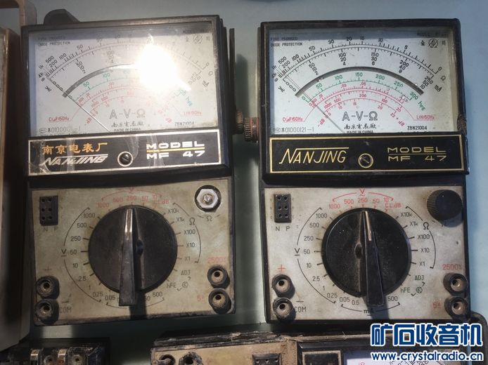

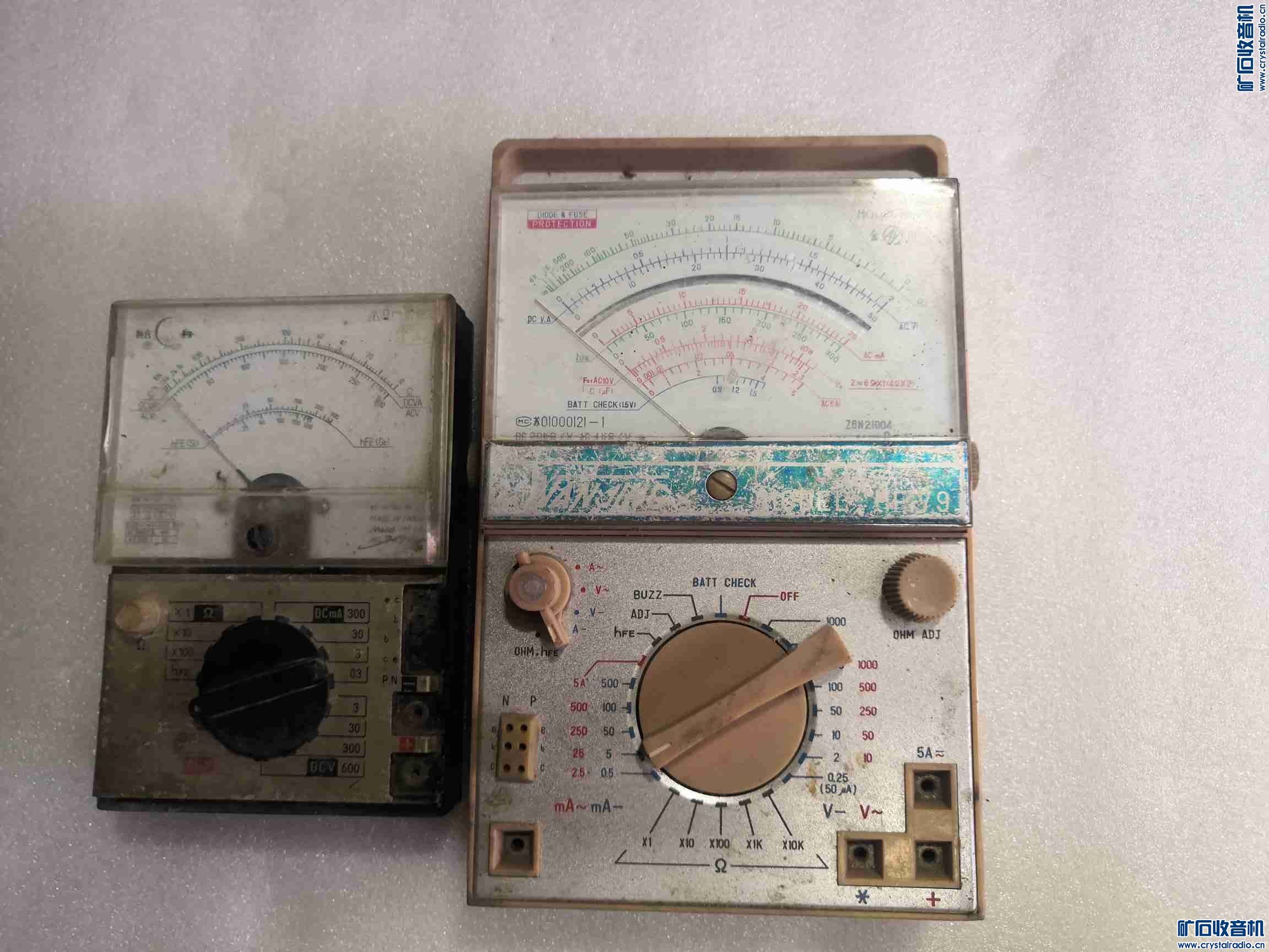

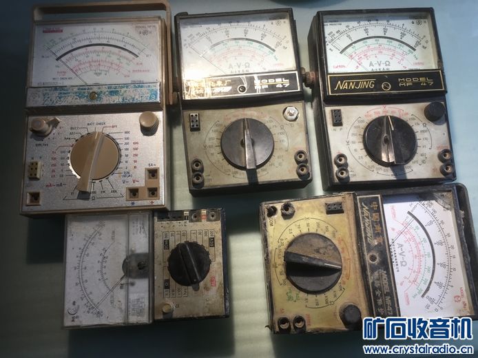

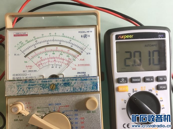

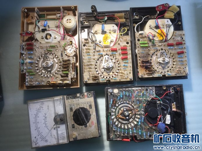

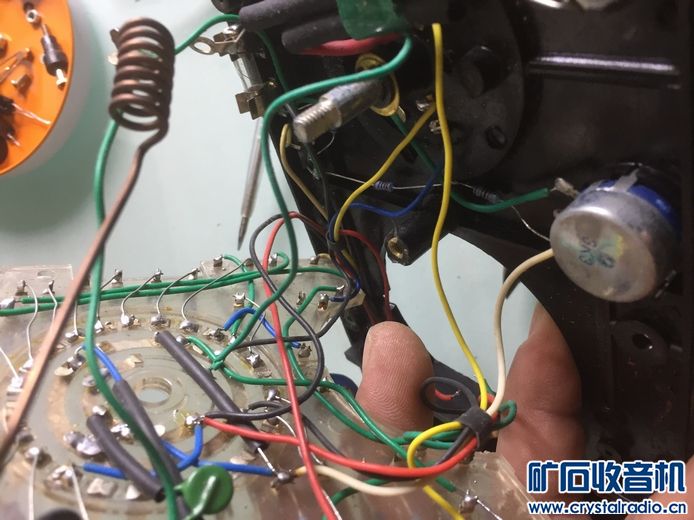

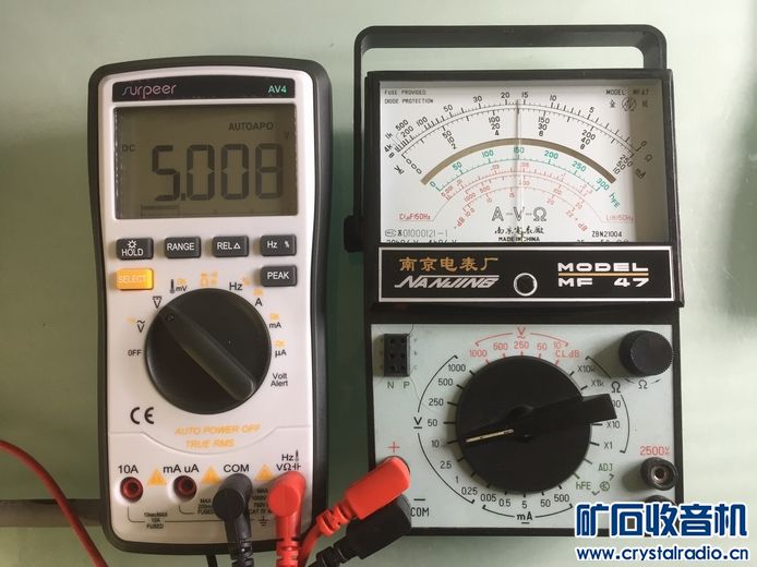

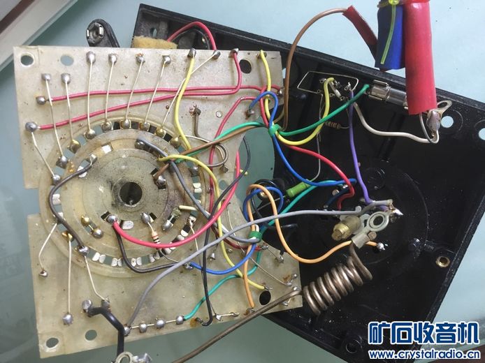

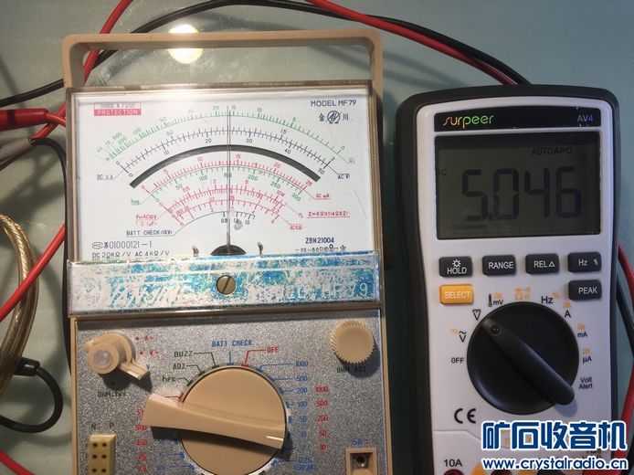

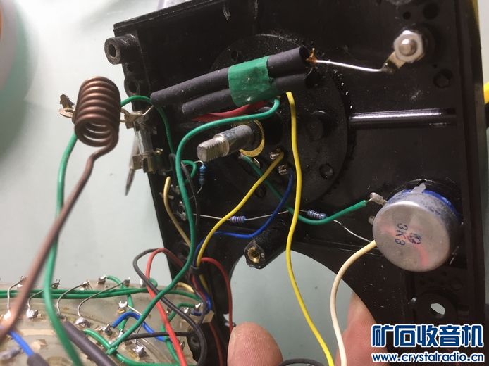

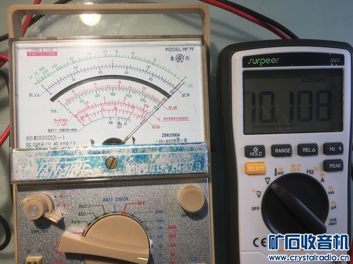

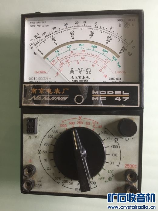

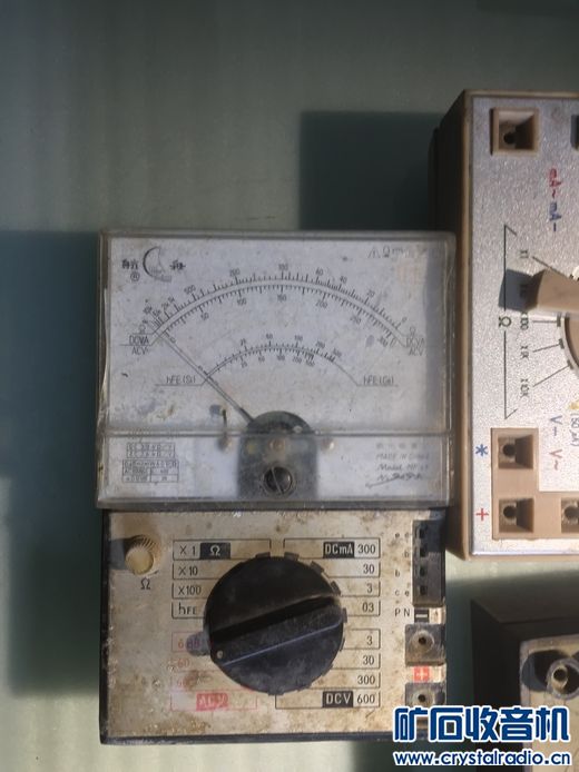

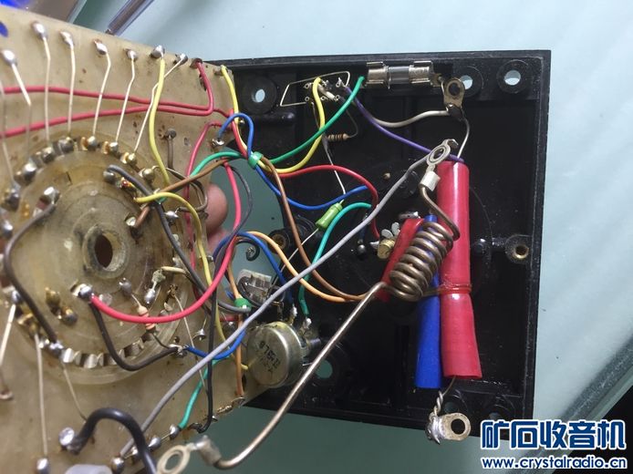

前几天在坛里收了几块指针表
http://www.crystalradio.cn/forum ... ead&tid=1844443
打里老指针表的几个顺序

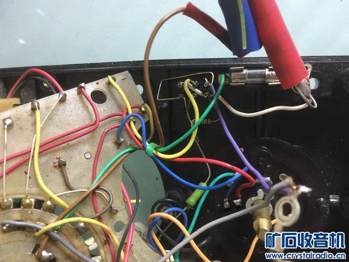

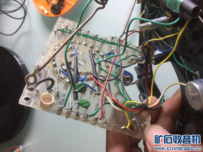

1,也是很关键一步,清里表的各个开关接触点,一定要清理干净接触良好,微调电阻,电位器等。对下一步调试很重要。
2,打理表头,主要清理动圈轴尖轴承,焊下游丝外接点。取下轴承用95酒精清理,是表针回零正常。
3,调试,调整50微安档是满偏电流50微安。这个在以前的贴子理说过。下一步调整直流电压,交流电压。
4,电阻档调试,只要线性没问题,老指针表的线性非常好。调整每个电阻档中心值就行了。
上图与同学们共享。

遗憾是没有细节,如清洗轴尖图

发表于 2020-5-1 20:49:19 | 显示全部楼层
500表的5A裆似乎没有那么粗的电阻丝。
 楼主| 发表于 2020-5-1 20:56:23 | 显示全部楼层
500表没有5A档呀,有2500伏用的是电阻。
发表于 2020-5-1 22:28:59 | 显示全部楼层
改进型有的,还有交流电流档以及DΩ档位。
