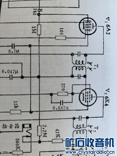

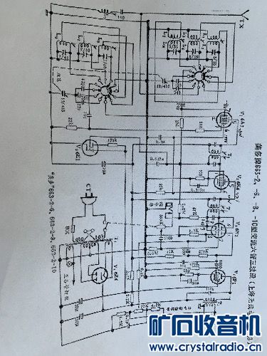

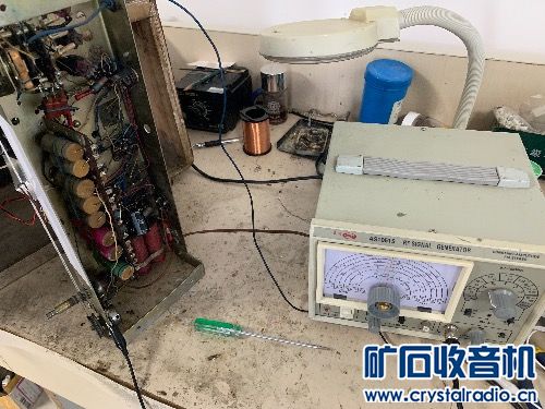

一台美多663电子管收音机,失真严重,声音滋滋啦啦的听不清楚,用信号发生器从拾音口注入1000赫兹音频信号,声音正常,从6K4第一脚注入465千赫中频信号声音正常,从6A2五脚注入465中频信号声音正常,直接从天线感应注入高频信号,用收音机收听声音正常,就是收听电台信号声音失真严重,实在是不知道从何下手了,请老师们指点一下吧!

我用信号发生器测试了一下,中周频率基本上是准的,能否帮助分析一下本机AGC电路的原理?

AGC电路是2.2M和1M两个电阻吗?它的工作流程是怎样的?

6P1阴极电容换了滤波电容也换了,波段开关也检查了,故障依旧,修的心烦了,听从楼上的建议,先通电烧两天再说。

耦合电容漏电,6.5mm拾音插孔接触不良,AGC电路栅漏电阻断路或阻值增大极高。
