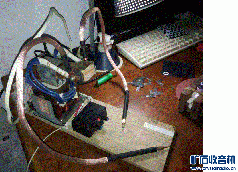

      这段时间泸州甚至全国都不准出门,小区实行了出入证,两天才准出去一次——买菜,在家窝着无事,就把原来买的格兰仕微波炉的变压器拆了,用双股铜线绕了四圈,引出来再用铜鼻子压上,直接用铜鼻子来焊电池,能焊,但接触面太大,不好掌握点焊点,造成常焊糊、冒烟、出火花、把电池正极焊穿等症状,变压器、线、控制板都装在一块木板上。由于该机有许多不足,于是在坛友处买了两支成品点焊笔,25平的,拿回来对原机器进行了适当的改造,就现在这个样子。

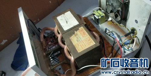

发表于 2020-4-17 17:55:08 | 显示全部楼层
双800w的,我发的有贴,http://www.crystalradio.cn/forum ... =1839658&extra=[/url]
 楼主| 发表于 2020-4-15 20:22:00 | 显示全部楼层

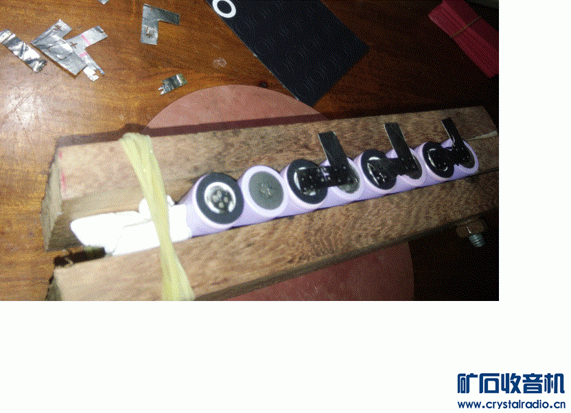

这个点焊针就精确多了,焊0.1的镀镍和0.2的都没问题,焊点也好控制了,昨天是周六,焊了个16串的锂电池,感觉还行,焊时两焊针之间都烧红了,看来电流还是挺大的,这里有张焊电池的半成品图,自我感觉基本满意。

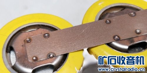

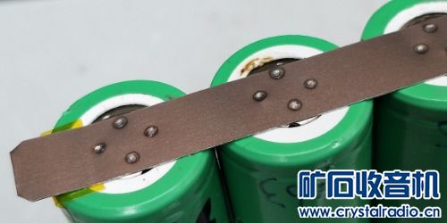

我不怎么看好这种模拟的控制器,一是重复精度很差,二来控制不是很精确,一般的点焊都是一两个脉冲,远远达不到焊针烧红的程度。数码显示的直观一点,重复精度好很多。
双变压器焊机,35平方毫米的次级2+圈,2个脉冲,满电流,0.2的镀镍片,焊点都发黑了,焊针根本不能红,不然发热太厉害!
