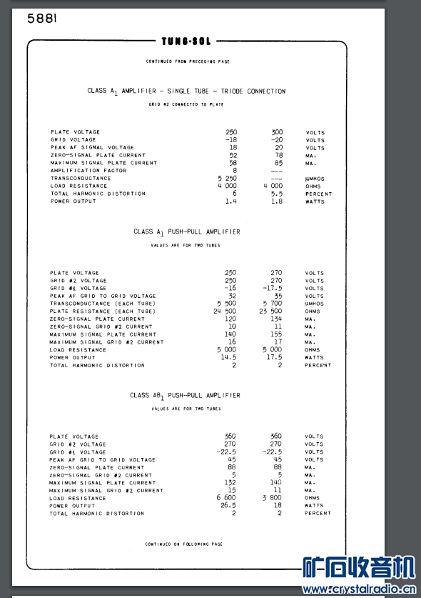

发表于 2020-4-17 10:21:27 | 显示全部楼层
这是5881电子管参数,找不到负载阻抗10K:
 楼主| 发表于 2020-4-17 10:45:05 | 显示全部楼层
谢谢您费心了,现在严重怀疑卖家故意说成10K……就和早期的磨标板一样
