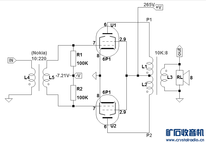

发表于 2020-4-15 10:15:39 | 显示全部楼层 |阅读模式
问题如图:
发表于 2020-4-15 10:45:34 | 显示全部楼层
可以买晶体管测温放大器里的合金变压器替代
发表于 2020-4-15 10:47:54 | 显示全部楼层
常见的就是坡莫合金变压器,带屏蔽,常见比例是600:10K
发表于 2020-4-15 11:41:18 | 显示全部楼层
2个6P1干吗非要使用输入变压器?
发表于 2020-4-15 11:43:13 | 显示全部楼层
是的。你搜一下坛内有例子

 楼主| 发表于 2020-4-15 11:57:21 | 显示全部楼层
残照 发表于 2020-4-15 11:56
还是要看前级如何推动的
没有前级了,变压器直接输入CD信号

发表于 2020-4-15 12:46:52 来自手机 | 显示全部楼层
可惜那个测温放大器被商家炒贵了
发表于 2020-4-15 16:42:31 | 显示全部楼层
记得有人直接用老式诺基亚手机充电器的变压器作输入牛,不知如何、没试过。、、(据说那个变压器的质地优良)
 楼主| 发表于 2020-4-15 16:53:47 | 显示全部楼层
MLD 发表于 2020-4-15 16:42
记得有人直接用老式诺基亚手机充电器的变压器作输入牛,不知如何、没试过。、、(据说那个变压器的质地优 ...
谢谢!10V变压器就可以了啊
发表于 2020-4-15 16:54:05 | 显示全部楼层
老式诺基亚手机充电器的变压器有两个版本,铁芯有0.35和0.5的,前者性能好。
发表于 2020-4-15 18:30:30 | 显示全部楼层
您好,这种变压器我用过,用法基本相同,是用在6P13推挽上,直接用CD推动。楼主可以参考。
