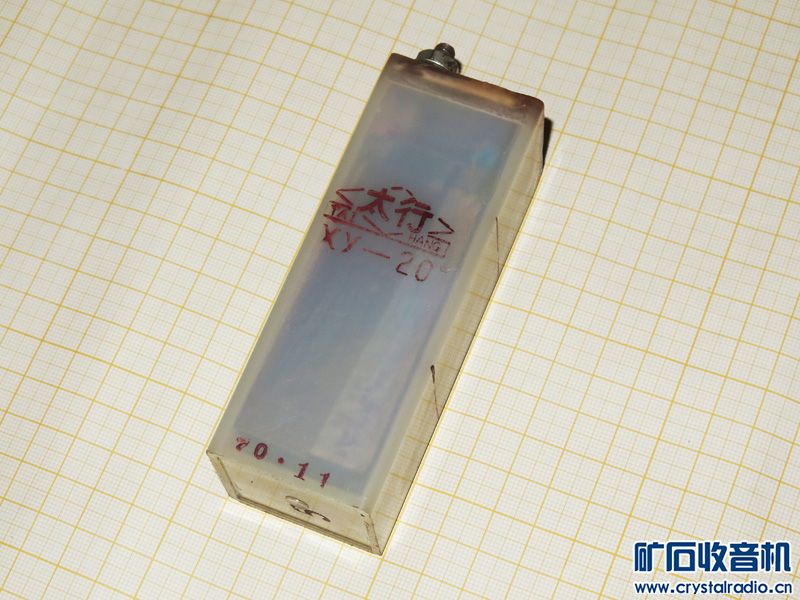

仓库找到几块老电池,本来以为是铅酸,就扔在一边没管。后来准备讲讲蓄电池结构,准备解剖一块那,拿出来一看不是铅酸,是银锌。
太行牌,应该是现在的河南新太行电源股份有限公司的前身,国营第七五五厂生产的。
该厂始建于1956年,是我国“一五”期间兴建的研制和生产各类碱性蓄电池专业基地。目前有3条贯彻国家军用标准生产线,年生产能力达5.2亿安时。
银锌蓄电池是一种碱性蓄电池,优点是体积小、重量轻、容量大。缺点是寿命短,容易产生内部短路故障,而且造价很高,银子啊,高大上。
事实上,银锌电池在潜艇等武器和航天装备中一直存在。而且这个家伙在安全限度下,甚至可以过充,以实现更高的容量。而启用之后,银锌电池的充电电量不会发生衰减,它的衰减要从第二年开始,这也算是银锌电池相比第一年最大衰减30%的锂电池的一大长处。另外,银锌电池有95%可以回收,因此银锌电池不会带来锂电池那样的环保问题。
由于银锌电池的电解液成分为基于水的化合物,不易燃,因此即使短路时也不会发生锂电池那样的爆炸起火,安全系数堪比碱性电池。
废话少说,上图。
太行牌
接线柱,中间是注液孔,上面的橡胶密封圈依然有弹性。
底部编号,便于标识不良电池。

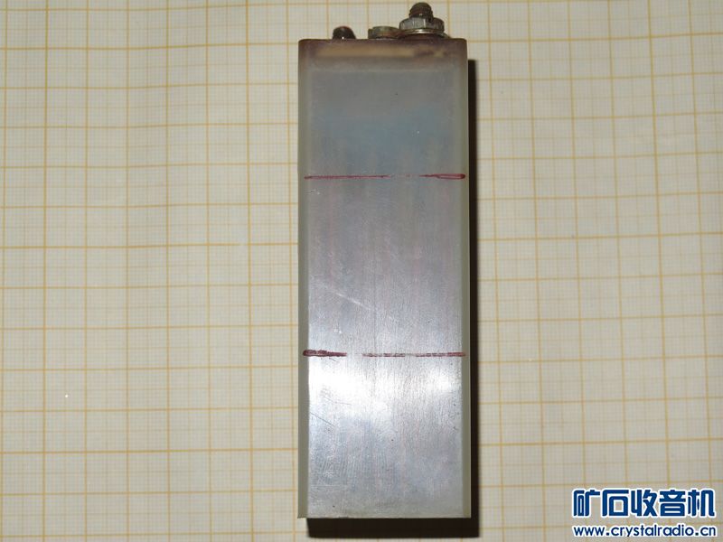

注液标识,这个电池保存的时候是不带电解液的,用的时候才灌注。
生产年代和品牌非常清晰

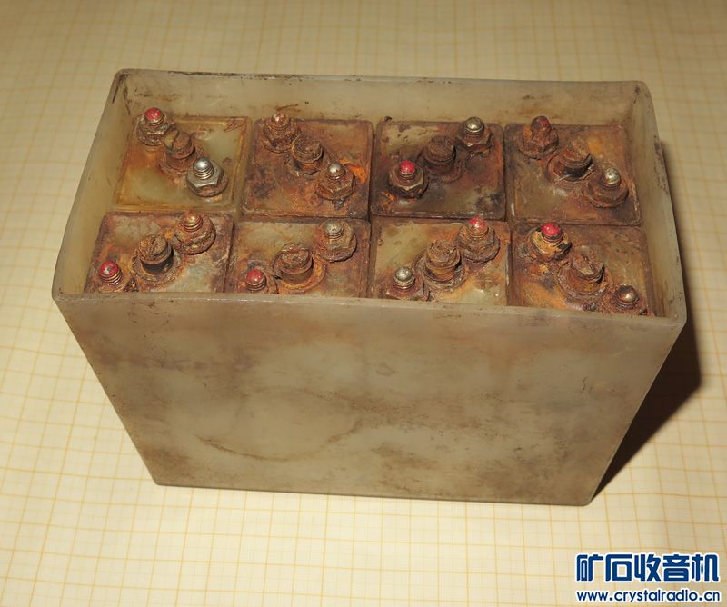

设备原盒8个一组,16V,应该是通信设备。

 楼主| 发表于 2020-4-16 07:44:59 | 显示全部楼层
各自号007 发表于 2020-4-15 10:47
既然是使用才注入电解液,电池还在青春期啦
是的,作为储备电池,保存时间非常长,理论上现在也可以用,只是手头没有碱性电解液,要不然就测试一下了。
