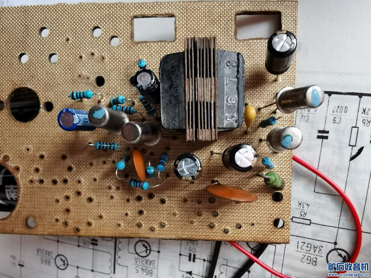

在组装黄河741中,也使用了蓝色的电阻,也使用了绿袍电阻,红袍电阻也买了,请问在使用中,老的红袍绿袍电阻优点很多吗?我看宝上价格都不便宜!

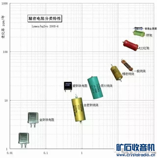

找的一个电阻档次性能图:
至于价格,同楼上所说,RJJ虽然日常用途也算是很好的了,但现在这玩意智商税含量很高,炒作的太厉害, 还有重新刷漆的假货。根本没必要入手。
真要做高精度的东西,去买现代的精密电阻。
