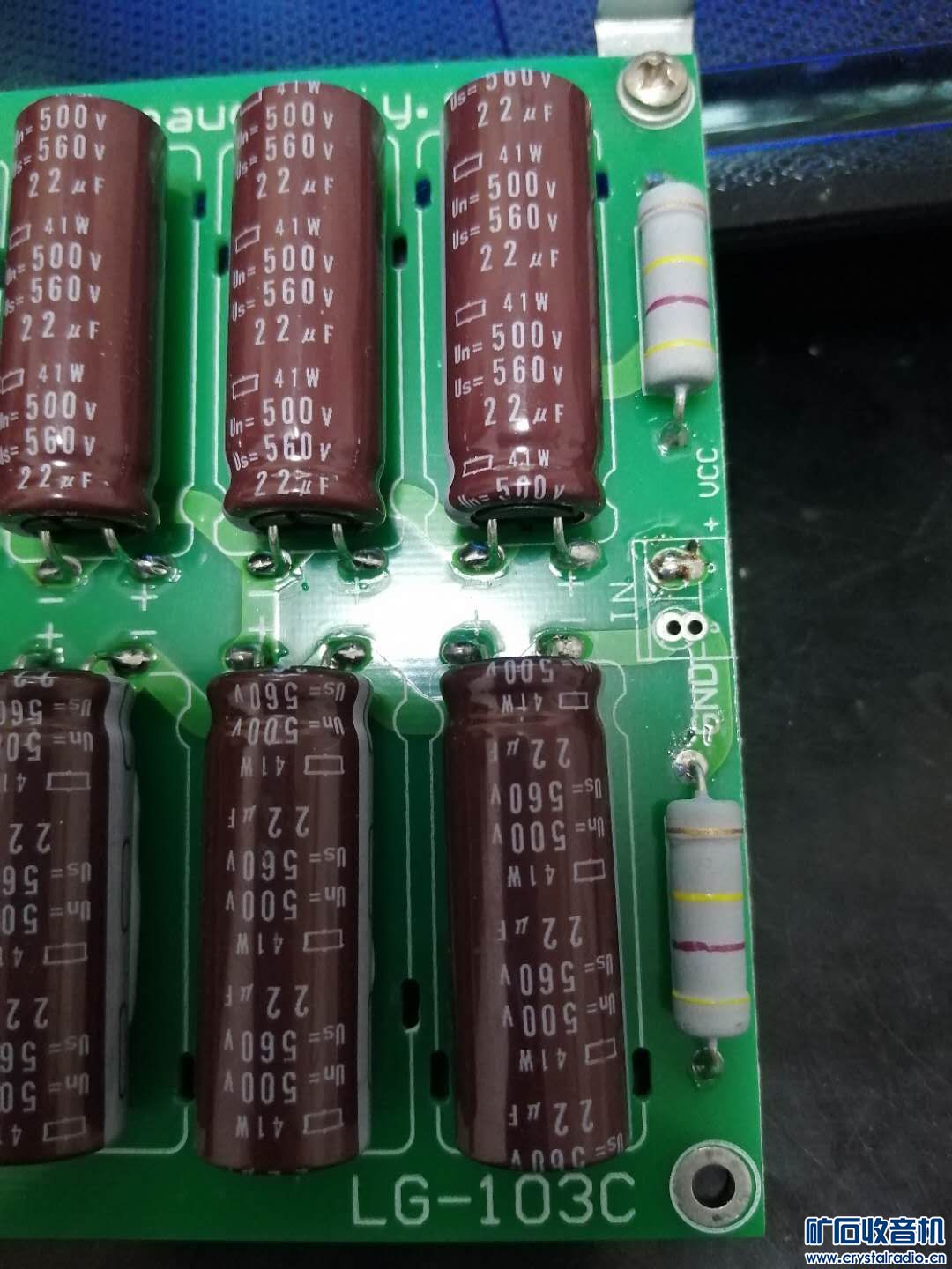

Un500V,Us560V的电容2个串联用在750V全波整流上耐压好像差了点,有没有人这样用过,有点担心空载的时候会击穿,用在独立的高压电源上。

可以使用,但是电容串联,需要加均压电阻,否则,很容易因为电容参数差异,各个电容上压降不同,造成击穿。

如果供电交流电压是750v的话,750*1,414=1060(v),就别用它了,况且串联后才11uF。

 楼主| 发表于 2020-4-15 08:03:07 | 显示全部楼层
这个接交流330V通电试过,上下2个电容电压都在220V左右,比较平均的,用这个电容是4个并联然后在串联,总容量在44uF/1000V,空载的话电压肯定超过1000V,带载应该在940V左右。

这个电源我是电子管整流CLC滤波,第一级用的是15uF/550AC的油罐,第二级用大点的油罐要2个并联太大了,第二级也用15uF的会不会小了点。
