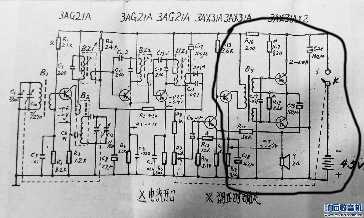

现在正在组装黄河741收音机,已经安装电路图把黑圈内的组装好了,现在想测试这一级的好坏应该怎么测试,是连接上4.5伏的电压吗,然后再在第五个三极管基极给一个信号吗,喇叭就能响了就是好的吗?我看都说组装时候,一级一级安装,一级一级测试,没有找到具体的测试方法。

发表于 2020-4-14 17:10:48 | 显示全部楼层

电位器往右那个电容,是C16吗?我眼老花。
是C16(包括这个电容)右边全部元件,8楼已给图上标出来了,也就是低放部分
发表于 2020-4-14 17:07:11 | 显示全部楼层
那时我们学安装电子管收音机就是一级一级装的,电源整流,强放,低放,检波中放变频,生怕接错线了,接错了那是要冒烟的,,,
发表于 2020-4-14 17:06:01 | 显示全部楼层
先电位器以后的低放,正常了再电位器前面的部分
都焊上吗,还是焊到第几个三极管 ------- 电位器以后的低放都焊上

tx 发表于 2020-4-14 16:59
再加把劲,多焊几个元件,然后在电位器那里注入音频信号。
都焊上吗,还是焊到第几个三极管?
发表于 2020-4-14 16:59:27 | 显示全部楼层

gaoqing197899 发表于 2020-4-14 17:01
都焊上吗,还是焊到第几个三极管?

第4,第5两只管子是直偶的,要一起装上,C16以后都装上才是完整的低频放大器。

8楼标注的清晰明了 曾经就是这样玩过 不容易混乱,高低分开

组装黄色部分,检查无误接电源。从C16正极和地线接入信号,声音正常低放级就OK。
感谢感谢,你的指点太好了

先调低频再调高频!
