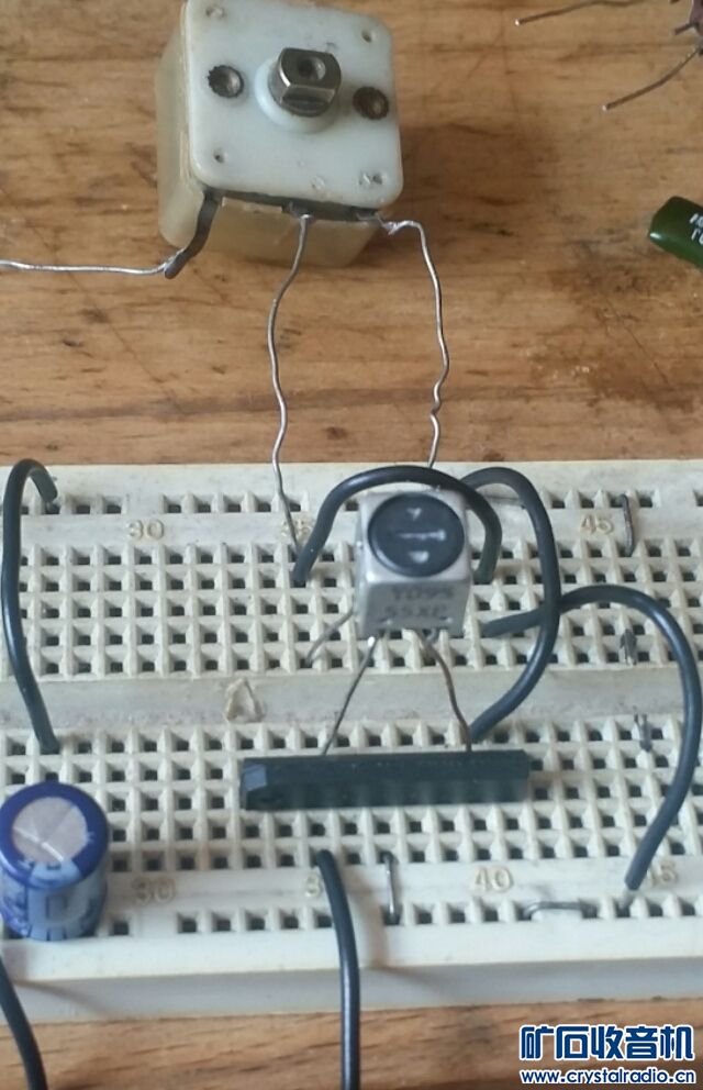

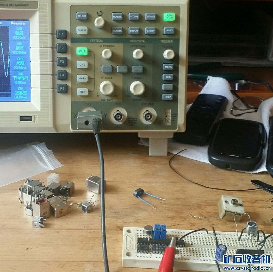

闲来无事,继续鼓捣LA1600,看看它的本振频率。震荡线圈用米玆米小中周改制,0.09漆包线4股绞合,初次极再绞合各绕7匝。不接可变电容,示波器探头接3脚,频率显示22兆左右,接60p联,电容调到最小,频率15兆,震荡幅度0.8vpp,调整可变电容振幅基本不变,波形尚可。频率高于15兆振幅有所降低。抽空把现在的中波收音机改短波试试效果。

我用LA1600加普通的7*7短波中周震荡频率轻松做到45MHz以上,但Y095不行,这个磁芯做中频变压器完全没有问题,但做震荡线圈有点问题。
