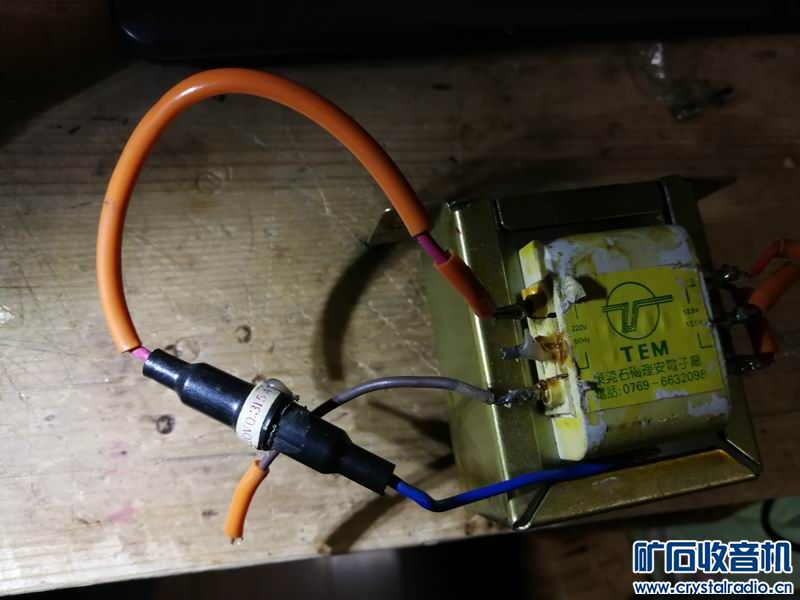

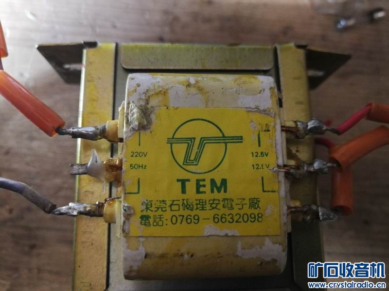

找到一个变压器,初级标了220v ,保险丝是0.315A。次级是双12.5V,不知道次级电流多大?准备用在FU32灯丝串接,电流合适不?帮忙看看这个变压器,输出电流有多大?

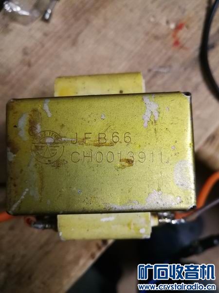

图片如下,变压器还挺大,也不知道以前用在什么机器上的

发表于 2020-4-14 09:25:17 | 显示全部楼层
剖开绕组保护纸,看看次级绕组线径,查表截面,估计一下,每mm2,2.5A,或2A,3A
不用知道变压器功率,和次级电压
发表于 2020-4-14 09:47:01 | 显示全部楼层
从外形尺寸判断12.5V提供1A电流应该没问题。
发表于 2020-4-14 09:49:48 | 显示全部楼层
只做灯丝变压器没有问题。
发表于 2020-4-14 09:57:09 | 显示全部楼层
测量一下铁芯大小可大略估算变压器功率,在根据功率推算出电流。例:铁芯长为57mm,厚30mm,此变压器功率大约为12W,如果变压器次级为双12.5V,电流为O.5A.
发表于 2020-4-14 10:32:10 | 显示全部楼层
参照与保险盒尺寸对比估计你这个变压器应该是57片x32左右。那么他的功率应该在20VA左右。次级是双12.5V,他的最大电流0.8A、不够用。你测量一下次级双12.5V绕组的直流电阻,如果完全相等、那么次级是双线并绕的,可以考虑将双线并联使用,电流将近2A了;如果次级不是双线并绕的,那么就需要将次级拆开、分别将两根线对折后改成双线并绕。这样就改成两组6.3V了。
发表于 2020-4-14 12:03:13 | 显示全部楼层
从型号规格看,应该是66片。0.35mm片叠厚60mm;70mm;81mm;91mm;99mm,功率分别是12VA;16VA;20VA;25VA;33VA。剩下的你测量变压器厚度自己去算吧,要记入85%效率。
发表于 2020-4-14 14:02:40 | 显示全部楼层
把fu32的灯丝接上去,
点亮半小时看看变压器温度高不高
就知道了。
