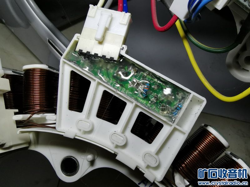

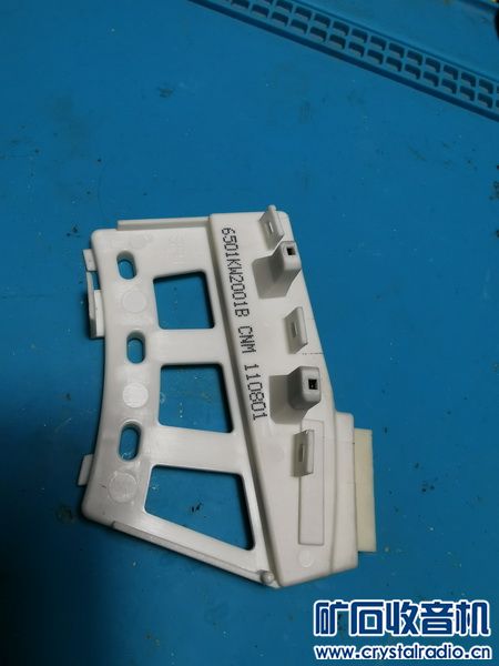

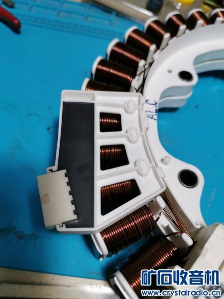

家里的LG滚筒洗衣机已兢兢业业工作多年了,昨晚突然发出奇怪的声音,罢工了。里面还有一缸衣服,自家的急活!这是变频直驱电机的,没有交流的启动电容,也没有皮带。仔细观察分析,电脑板功能都正常,断电拆机,手动可以转动电机转子,没有卡死现象,也没有离合器结构,所有插接件都插拔可靠。通电观察启动后有啸叫声,电机颤动就像有刹车抱死的感觉,断电,线圈三组的阻值都是9欧姆,没问题。拆直驱电机,找到霍尔组件,判断是它的问题,某宝上有价格20左右,加到购物车。这几天的衣服怎么洗?一不做二不休,霍尔组件的防水密封胶去除掉,观察有四只681电阻,两两并联。测量后发现3只开路,霍尔元件没坏,大喜。330Ω,680Ω各一,焊到相应的位置,试机,转动自如。故障排除了,拆下做防水密封。劳苦功高的洗衣机又满血复活了。

高手。
不过很奇怪 这个玩意按说是贴片工艺,又是密封在胶里,为啥会坏呢?

 楼主| 发表于 2020-4-18 18:10:42 | 显示全部楼层
IRF540 发表于 2020-4-18 15:31
高手。
估计是元件批次问题,生产工艺问题。
