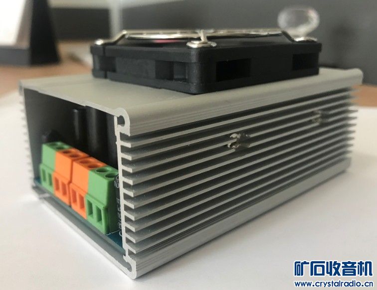

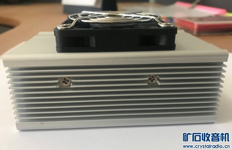

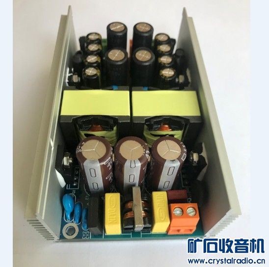

疫情期间没事做了一个小电源,前后弄了两个多月时间,上机后效果非常不错。设计按200W设计 ,在180W以下长期工作没问题。是两套电源合二为一。现在做的是6.3V两组。300V200MA两组。也可以5V和6.3V各一组,或6.3V和12.6V各一组,或者12.6V两组。由于受到体积限制,高压滤波只选了耐压450V的电容,高压做350V以下都没问题。下步再改进一下,两组高压串联,应该能做到600V或700V。电源的散热面积和功率是成比例的,所以想要功率大又要体积小,首先散热片要选择好,我选了一款多鳍片的U型散热片,一样的体积散热面积是普通散热片的两倍,另外加了一个静音滚珠风扇,噪声非常小,对听歌曲没有什么影响。测试了一段时间,效果还是比较理想的。

两个反激电路合在一个PCB上面?

电源做得不错,既紧凑又美观。但关于干扰问题,鄙人比较在意。楼主能否用频谱仪看一下电源在额定负载下的谐波干扰频谱,看看是否也可以用在AM/AM接收机上。
