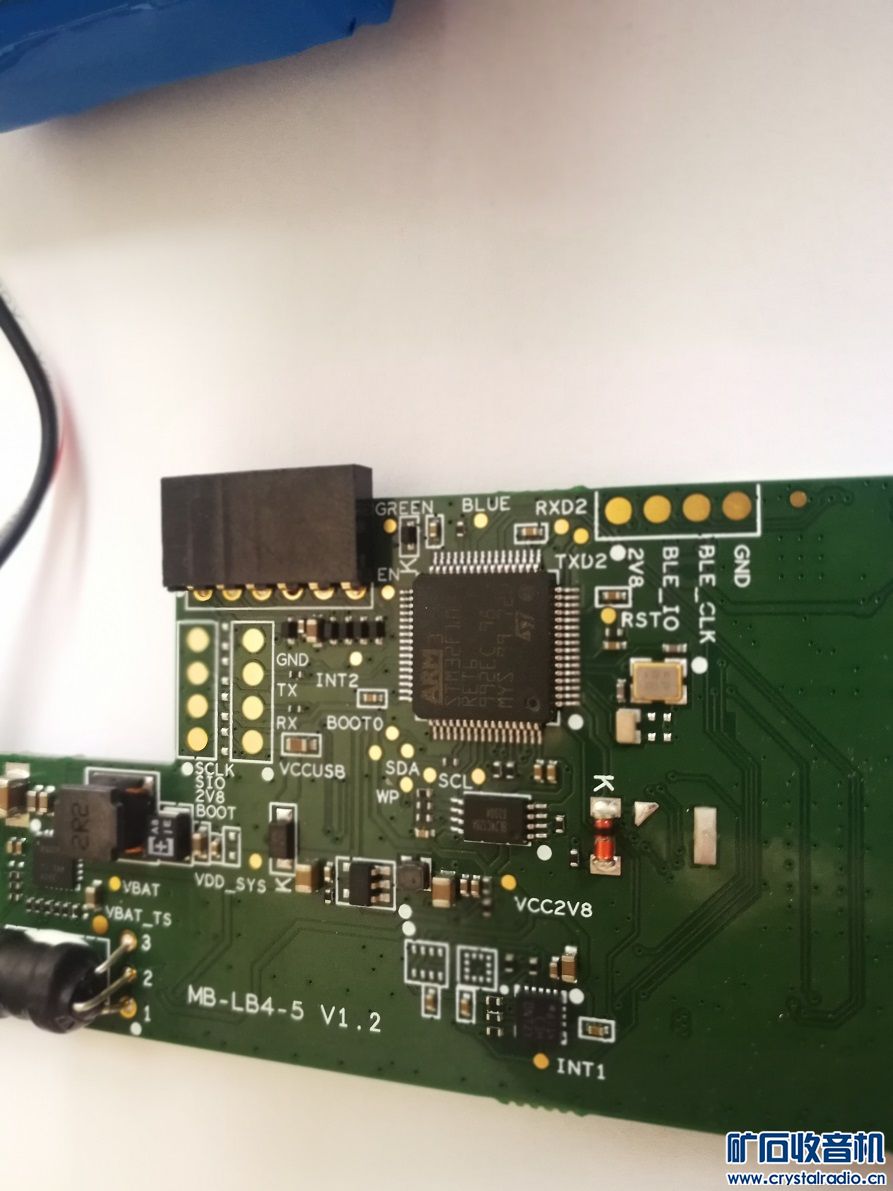

STM32F103
STM32F103

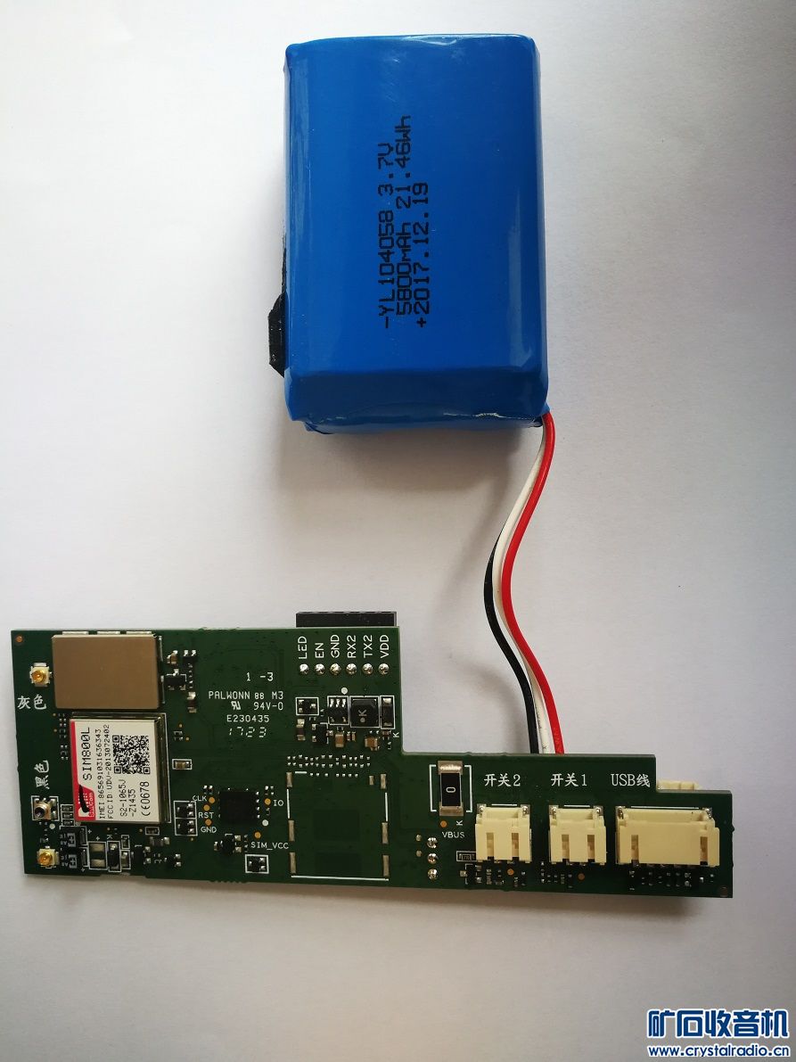

主板全貌A面
主板全貌A面
主板全貌B面
主板全貌B面
某单车锁拆下来的,保护极是严格,拆解特麻烦,只有7个接口
电机:开锁用
蜂鸣器:提示音
电池:接充电的,5800mah
二维码模块:扫描用
开关1:微动开关
开关2:微动开关
USB线:5根,背面有定义,GND/INT/RX1/TX1/5V
没看明白哪个地方接太阳能板的。

马来西亚厂, 现在好多st国内工厂出的

有200多把这样的锁
