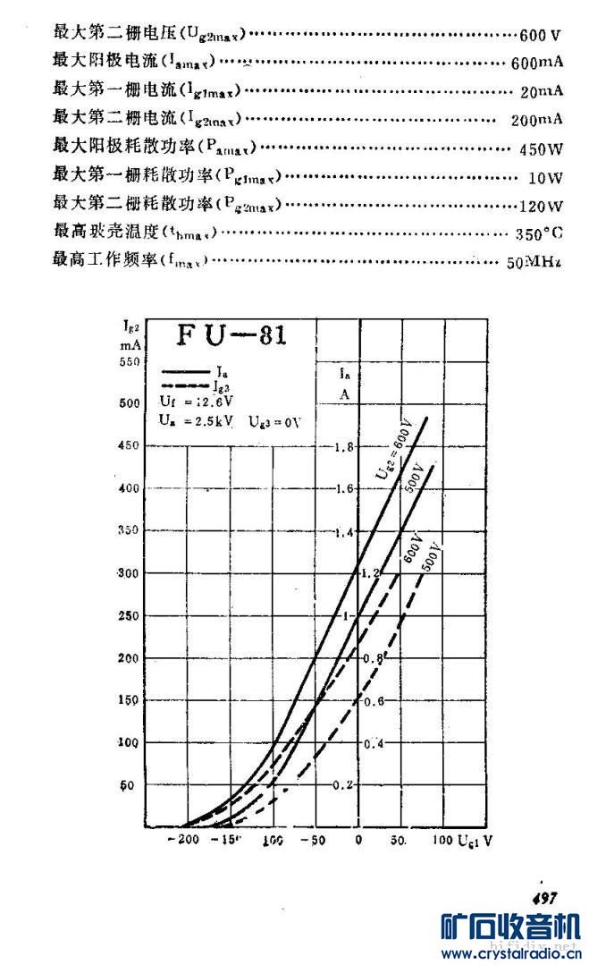

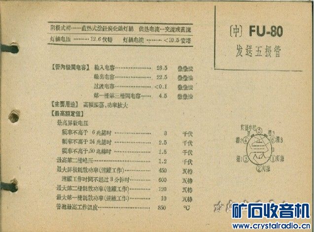

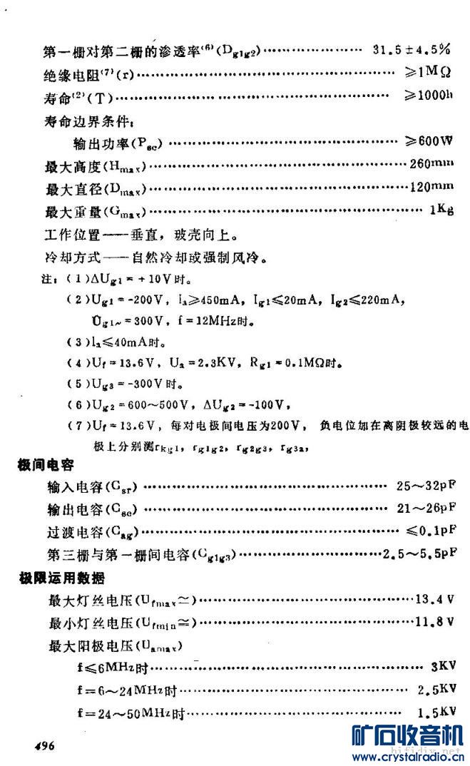

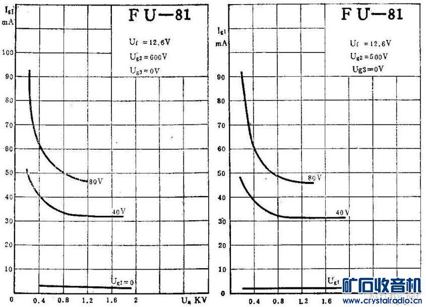

老师们求路神老师FU80曲线图

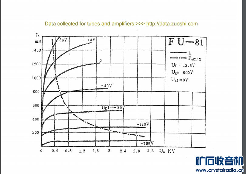

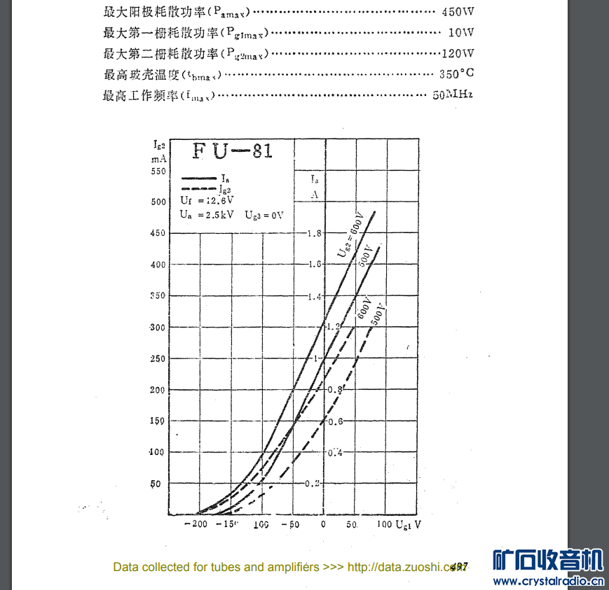

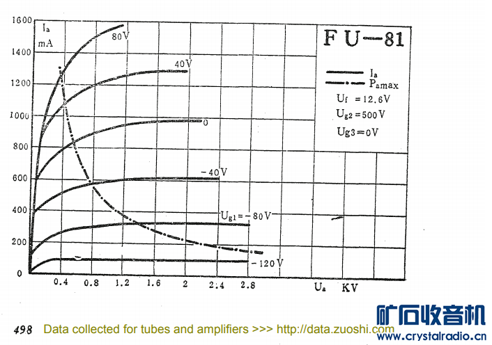

发表于 2020-4-13 13:34:19 | 显示全部楼层
FU81的特性曲线图网上有的
发表于 2020-4-13 14:36:07 | 显示全部楼层
是FU80还是FU81?
 楼主| 发表于 2020-4-13 16:32:04 | 显示全部楼层
老师80的FM-8老师有吗
发表于 2020-4-13 18:04:52 | 显示全部楼层
FU81参数:

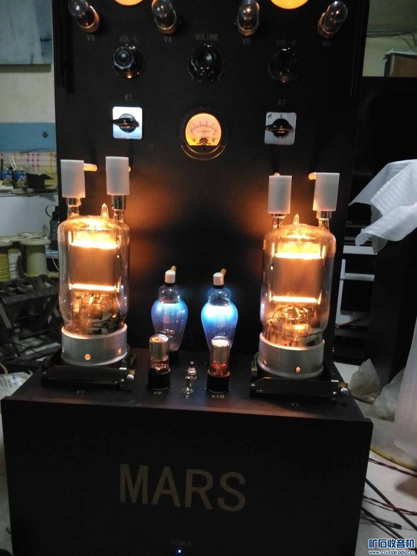

发表于 2020-4-13 18:37:57 | 显示全部楼层
美星FU81功放外形:

 楼主| 发表于 2020-4-14 11:50:11 | 显示全部楼层
老哥FM-8和81通用吗
发表于 2020-4-14 14:59:22 | 显示全部楼层
13258082900 发表于 2020-4-14 11:50
老哥FM-8和81通用吗
不通用的,G2和G3引出不一样
 楼主| 发表于 2020-4-14 15:17:04 | 显示全部楼层
火星计划2009 发表于 2020-4-14 14:59
不通用的,G2和G3引出不一样
老哥FM-8那是第2栅极有资料吗
