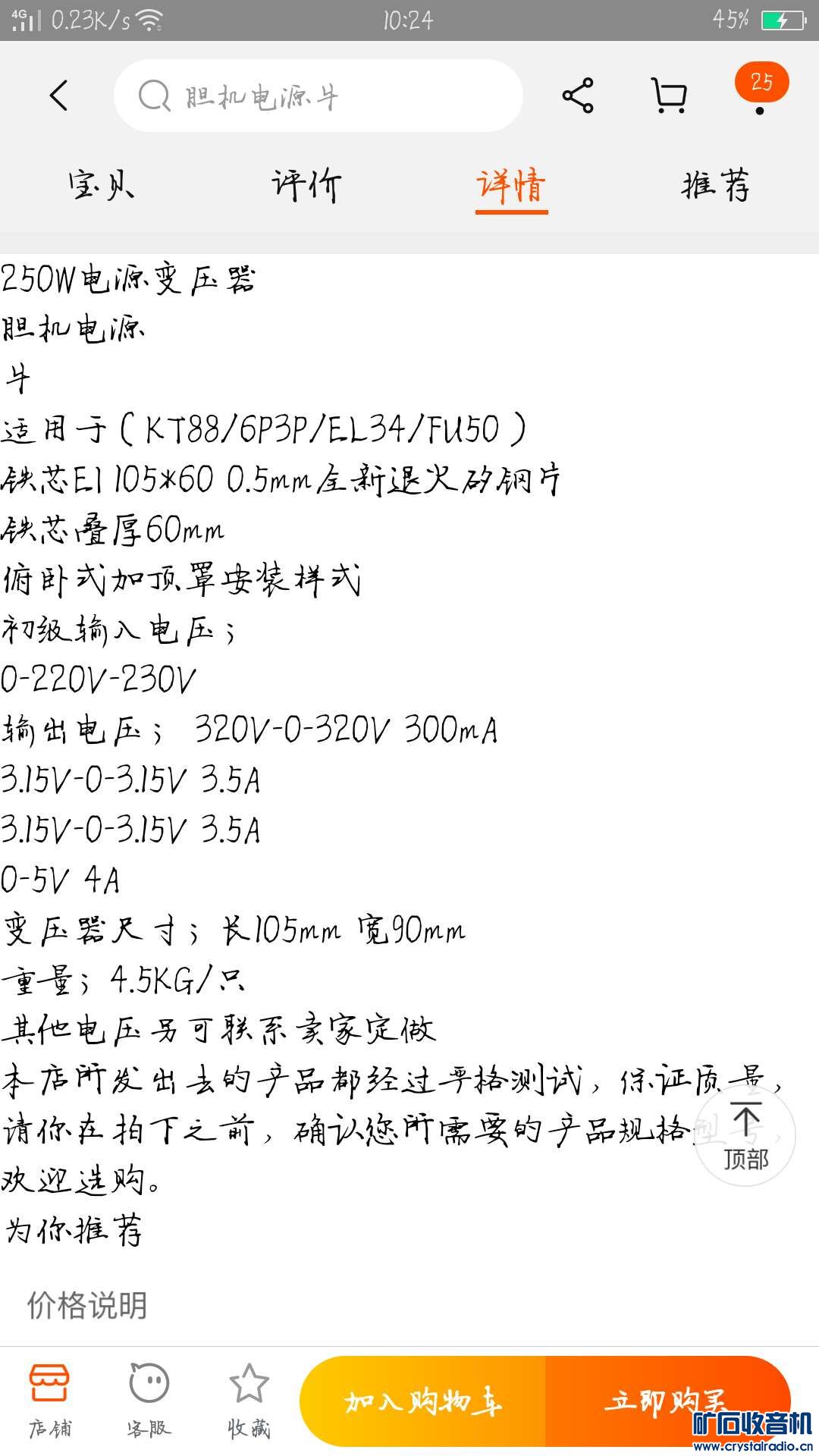

想做6N1推6P3P,没有105*60电源牛绕线数据,手上有一个90*53的电源牛,奈何没有5V电压,不能做全波整流;淘宝上看了一个大家看看怎么样?有两组6.3V,一组做灯丝电压就可以了,为什么有两组6.3V。

木有5V电压可以用二极管整流就可以了  管子便宜  不用担心好坏  我的第一台机二极管整流也用了好几年了

发表于 2020-4-13 11:09:21 | 显示全部楼层
你的电源用二级管整流就可以灯丝电流有点小
发表于 2020-4-13 11:20:47 | 显示全部楼层
变压器拆开缠绕20圈差不多就5V了

发表于 2020-4-13 11:49:39 | 显示全部楼层
拆开排排线压紧应该是可以的
发表于 2020-4-13 11:58:09 | 显示全部楼层
别拆了,挺好的变压器,用晶体管整流更好。
发表于 2020-4-13 12:43:53 | 显示全部楼层
用6.3V灯丝的整流管不就行了么。
发表于 2020-4-13 13:11:18 | 显示全部楼层
上面那个做6p3p有点小。下面那个变压器有5V/4A绕组做6P3P正合适。
