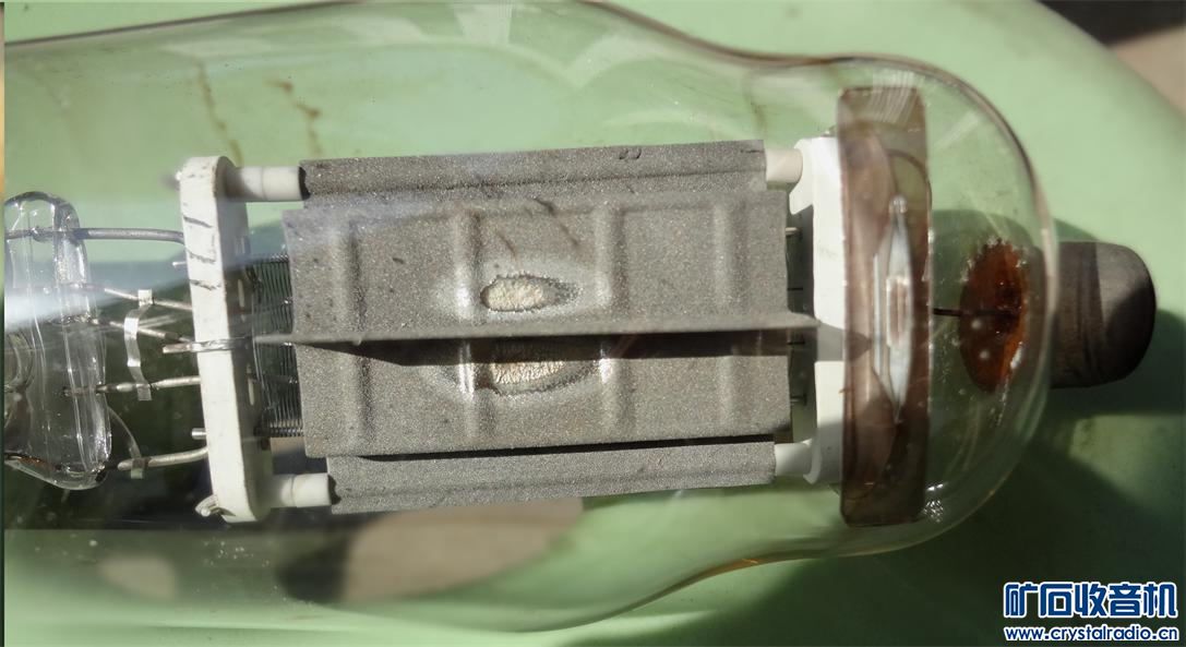

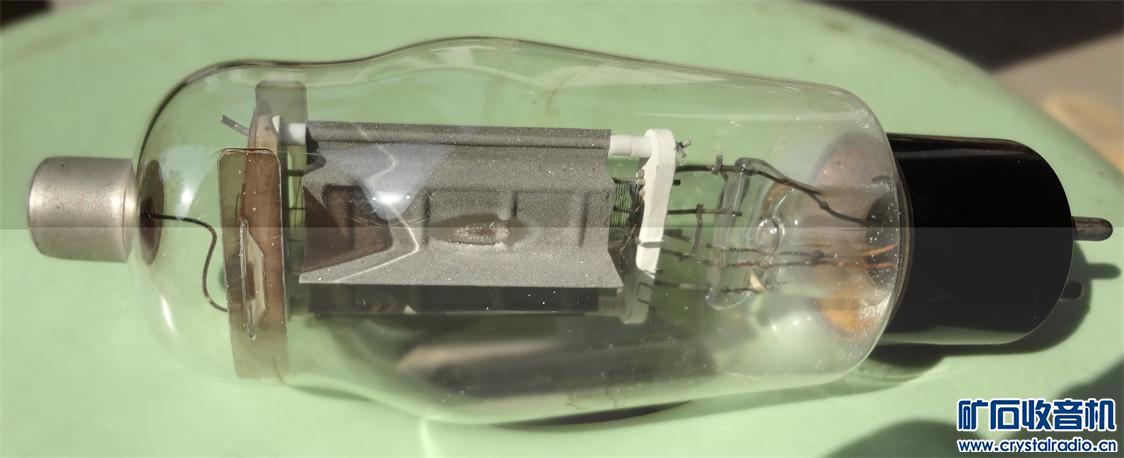

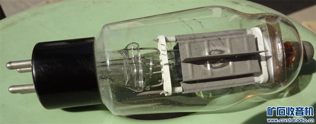

请各位师傅看看这是什么型号电子管,能干什么用?

发表于 2020-4-13 09:45:21 | 显示全部楼层
扔了吧。漏气了

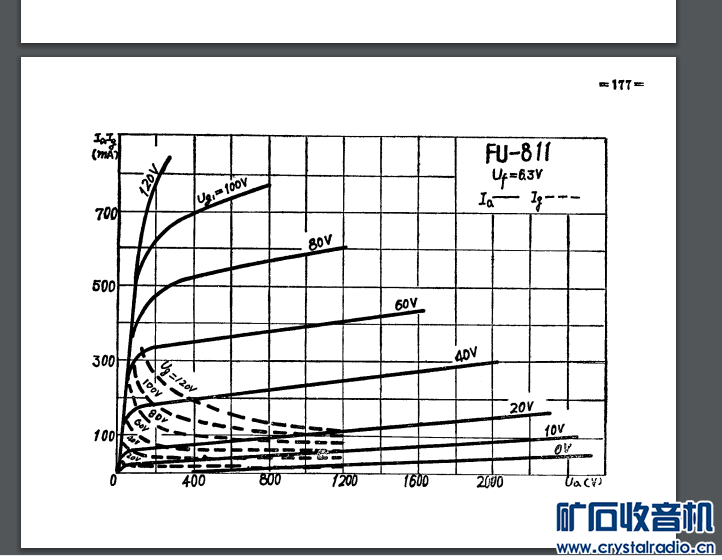

发表于 2020-4-13 10:26:34 | 显示全部楼层
直热三极管fu811,没坏的话可以做功放
发表于 2020-4-13 10:28:42 | 显示全部楼层
吸气剂都发白了,坏管,没用了
 楼主| 发表于 2020-4-13 12:44:42 来自手机 | 显示全部楼层
gaolb 发表于 2020-4-13 10:28
吸气剂都发白了,坏管,没用了
哪里是吸气剂

管子漏气了,可以砸开看看内部构造了、、、
发表于 2020-4-13 15:18:25 | 显示全部楼层
吸气剂在电子管的吸气架里,有多种形状:
发表于 2020-4-13 17:47:34 | 显示全部楼层
即便不漏气,看管芯也该扔
发表于 2020-4-14 07:07:28 | 显示全部楼层
爱听矿石收音机 发表于 2020-4-13 20:26
你看出了什么问题了????
呵呵,管芯已经烧坏了
最多留下管座另作他用
发表于 2020-4-14 07:53:38 | 显示全部楼层
过载的811,漏气了消气剂已经没有了扔了吧
发表于 2020-4-14 08:50:50 | 显示全部楼层
FU一811的管芯就是这样的应该是设计有问题没给管芯加支挣片,这管芯如果向右斜那就反方向抖就可正过来,在十几年前收破烂的给我拿了两口袋来有一百多个二手的问我要不要,管芯都有点斜,二元钱一个没要,后来又拿了几箱全新原合的曙光811还不错,5元一支后来都出。
